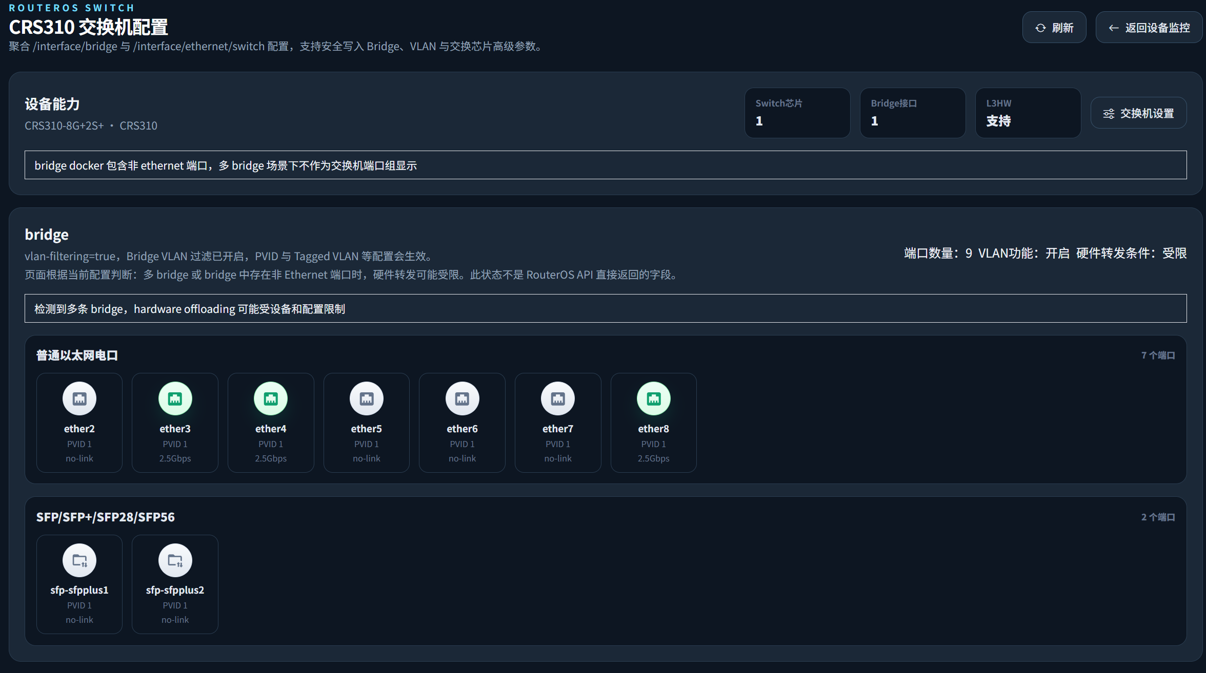

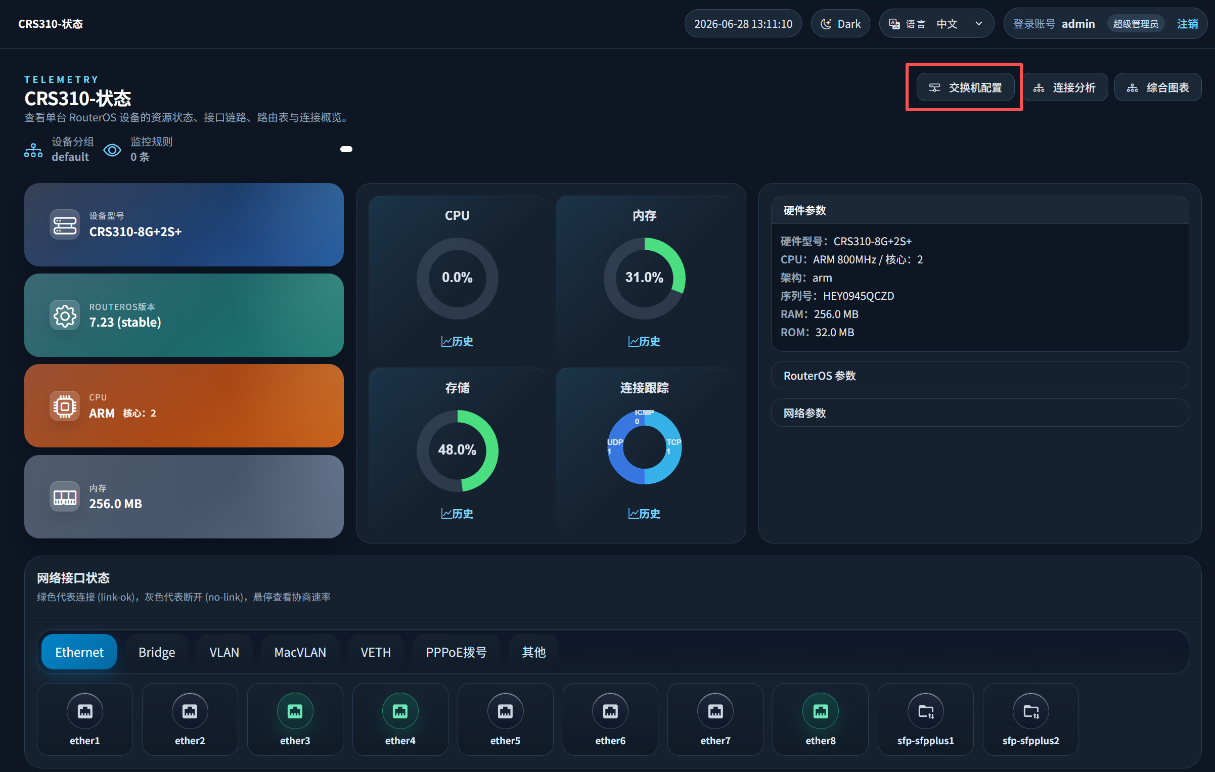

进入设备详情页面,可以在右上角找到交换机配置入口
进入配置界面

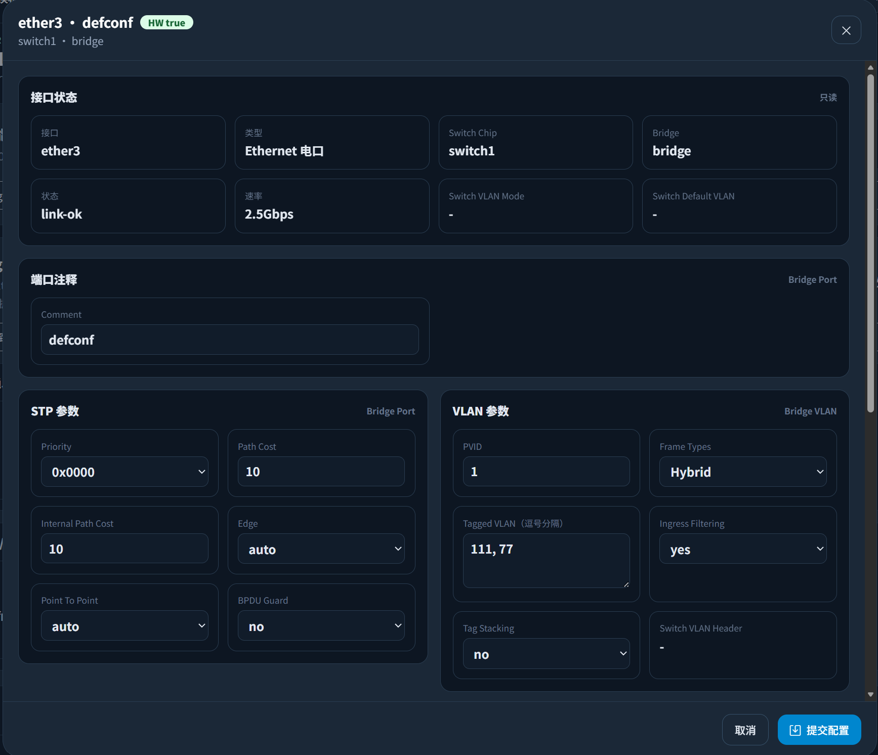

端口配置:

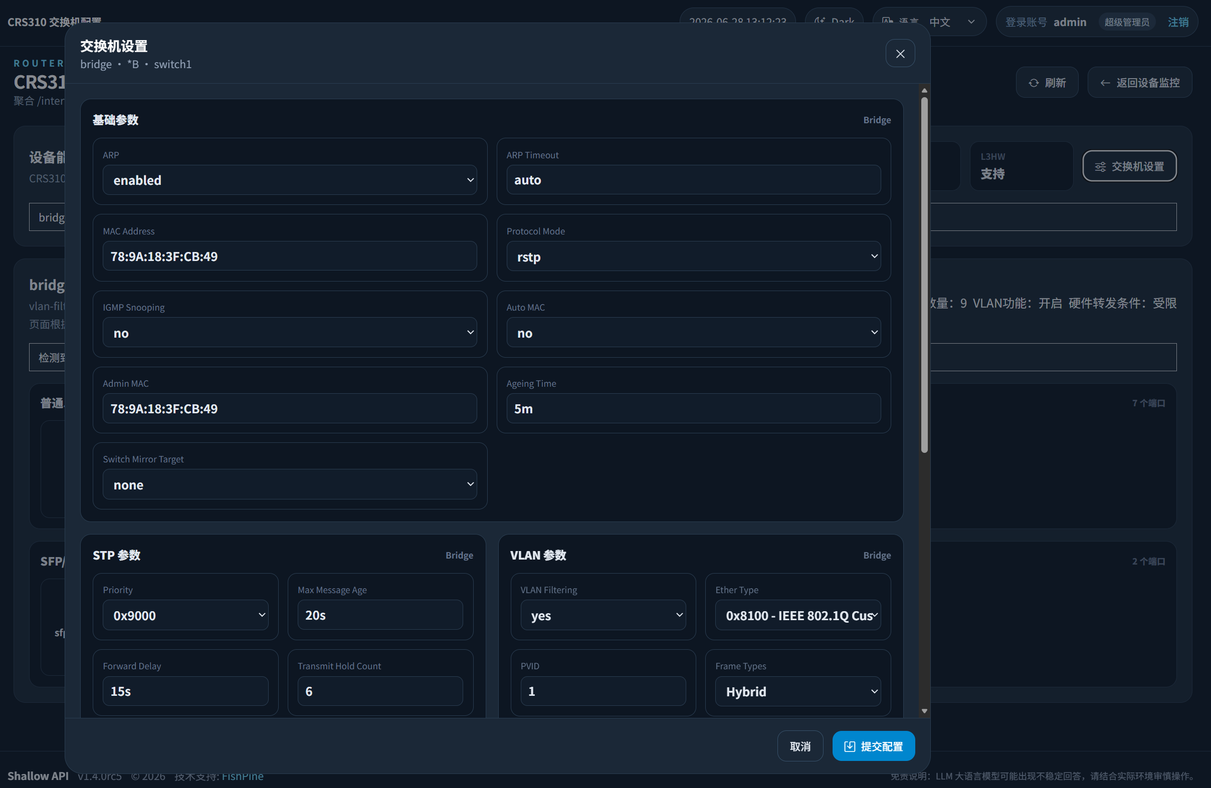

交换机配置的全局设置
