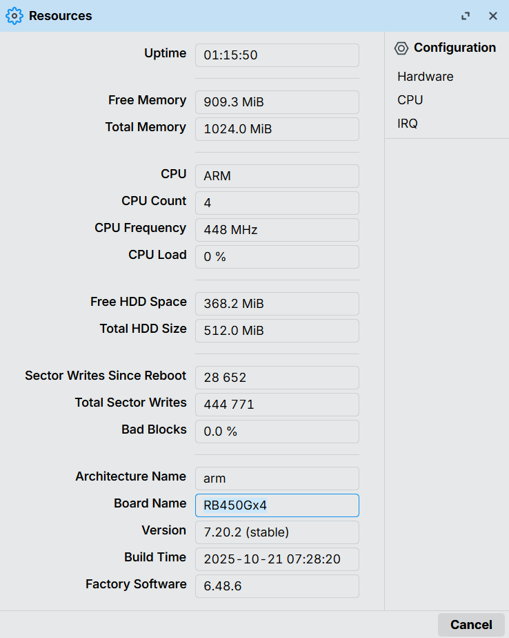

在/system/resource可以查看硬件和系统信息,如下:
RB450Gx4有512MB的ROM硬盘空间,RAM有1GB,CPU是IPQ4018 880MHz,能正常运行Shallow API。

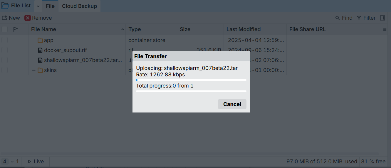

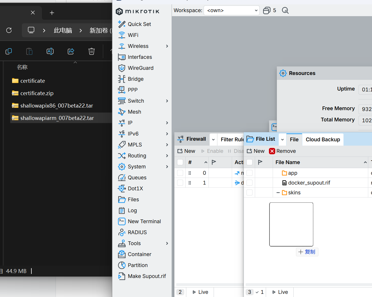

上传tar文件
上传Docker的shallowapiarm_xxx.tar镜像文件,RB450Gx4是arm的CPU(上面的图可以看到CPU:ARM),选择arm版本的镜像。然后打开Winbox 4,将镜像文件拖到到File的根目录下。
等待上传完成
上传完成后,可以看到shallowapiarm_007beta22.tar

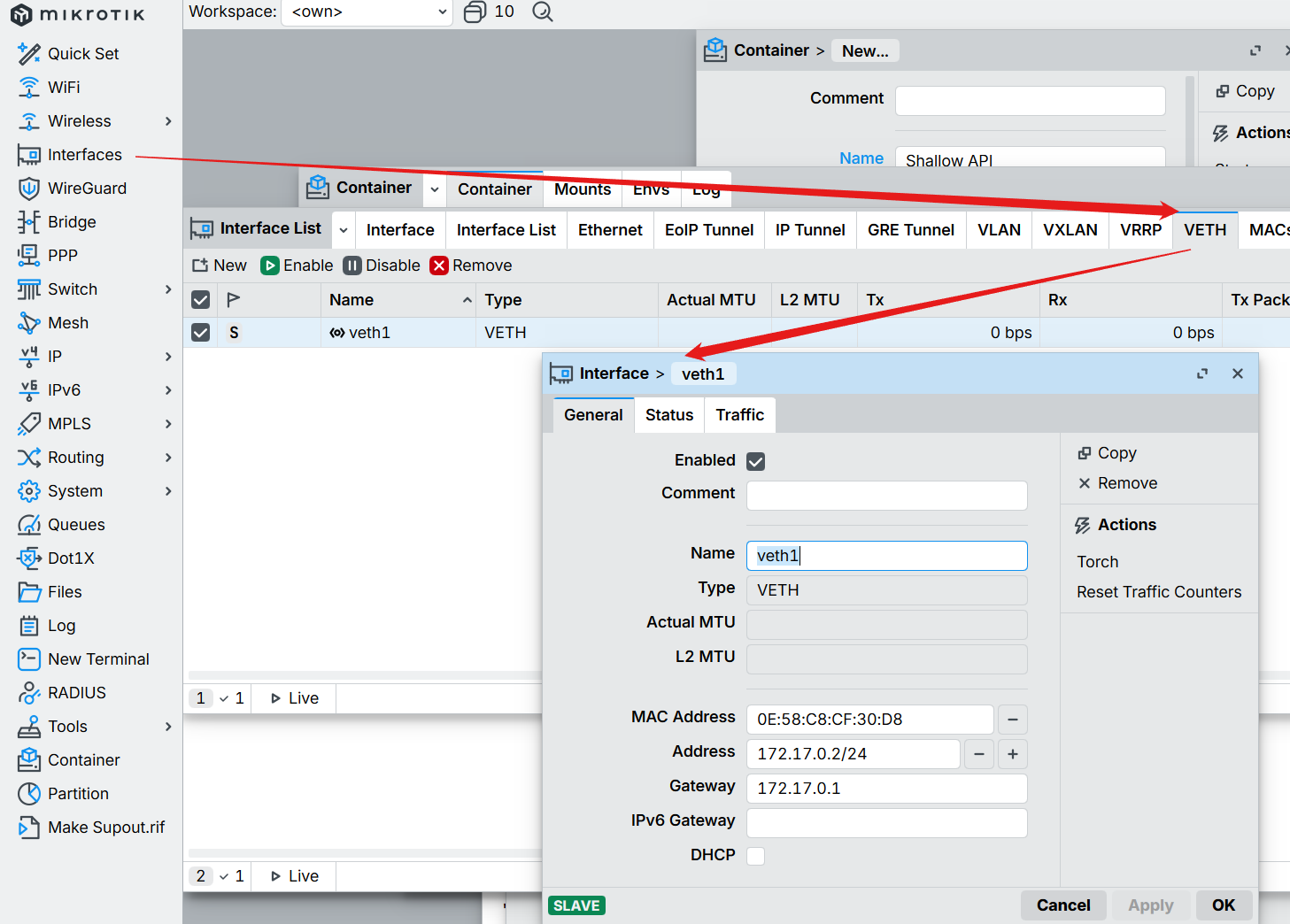

创建Veth网卡
进入/interface/veth创建一个虚拟机以太网卡,
设置IP地址为address=172.17.0.2/24,网关gateway=172.17.0.1

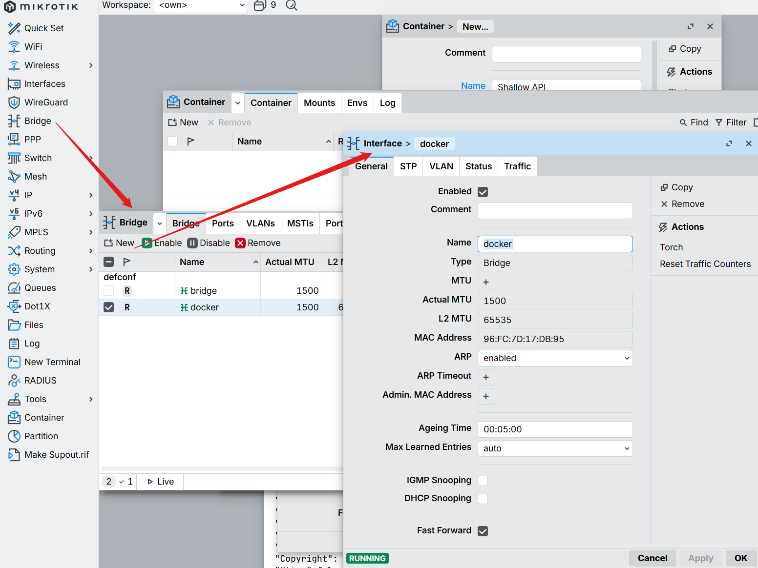

创建docker网桥
还是按照MikroTik官方步骤,第一步创建一个docker的桥接,进入bridge目录,点击New创建一个bridge网桥,取名为docker

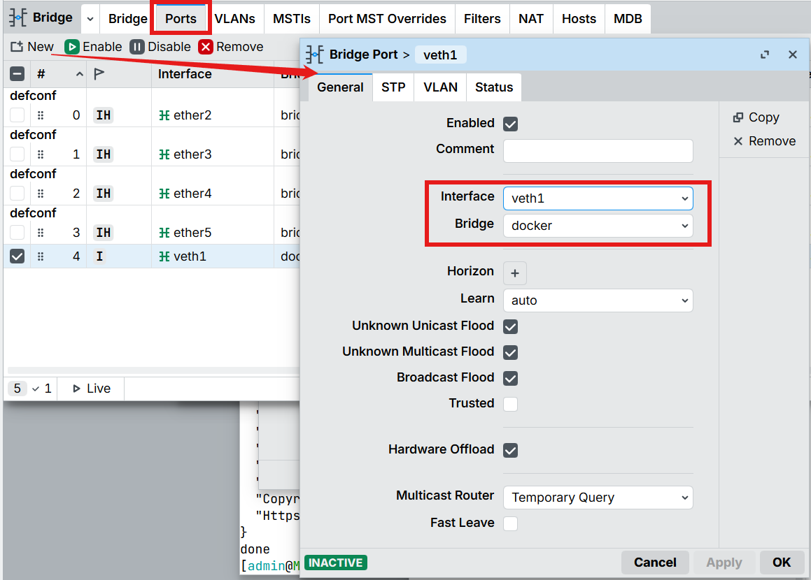

将veth1加入到docker网桥,即从属于docker网桥,进入/bridge/port,点击new新建端口,选择interface=veth1,bridge=docker

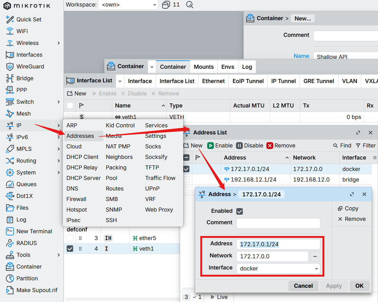

创建docker IP地址
进入/ip/address创建docker配置docker网桥的IP地址,设置与veth1网卡中设置的网关地址172.17.0.1,注意需要设置子网掩码/24,完整的配置是
/ip/address/add address=172.17.0.1/24 interface=docker
如下图:

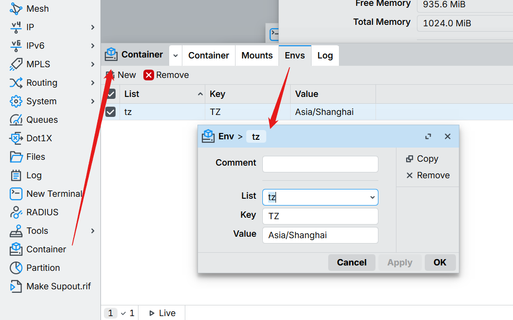

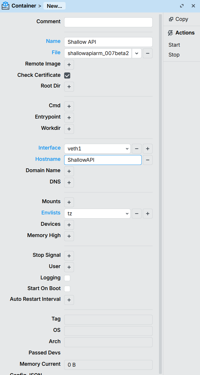

然后进入container目录,创建 Shallow API 容器,进入Envs创建一个时区环境,设置TZ为Asia/Shanghai

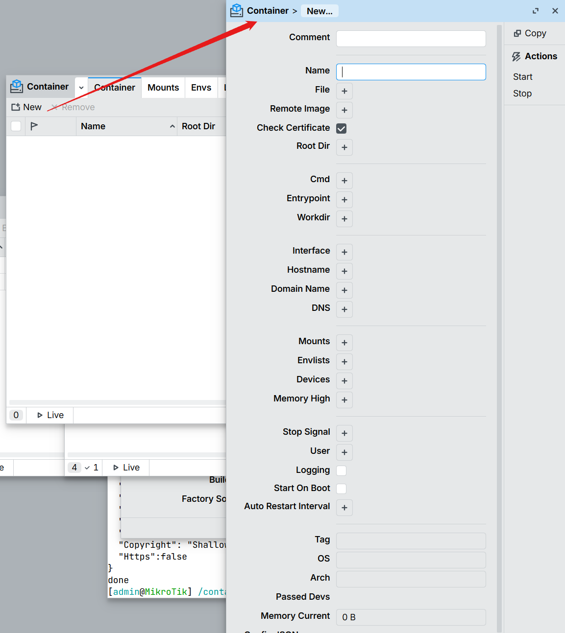

在Container目录下点击New创建新的容器

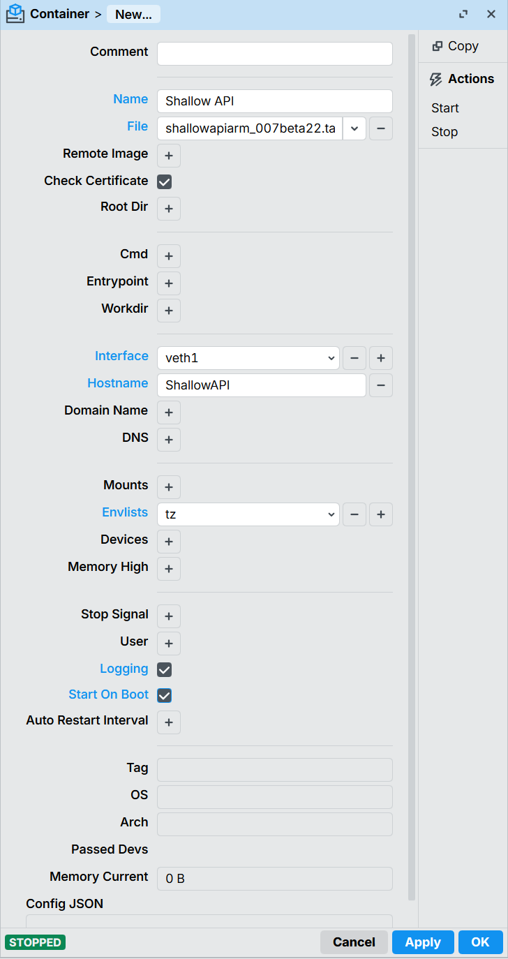

最简单的部署配置
如果需要记录日志和RouterOS开机自动启动shallow API,可以如下设置

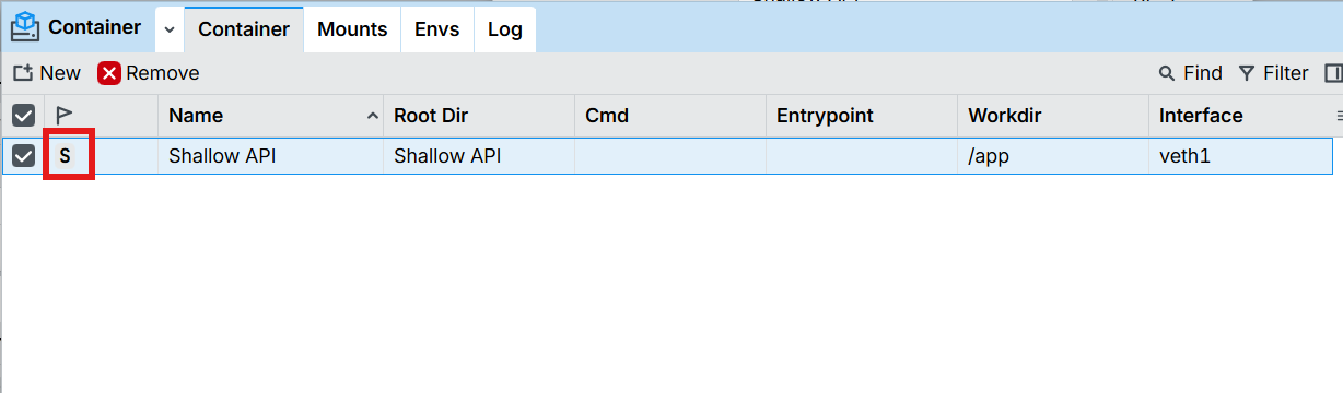

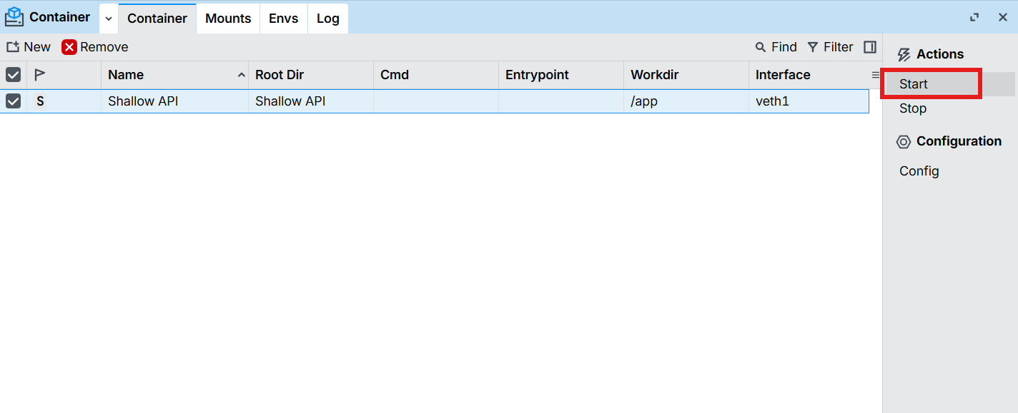

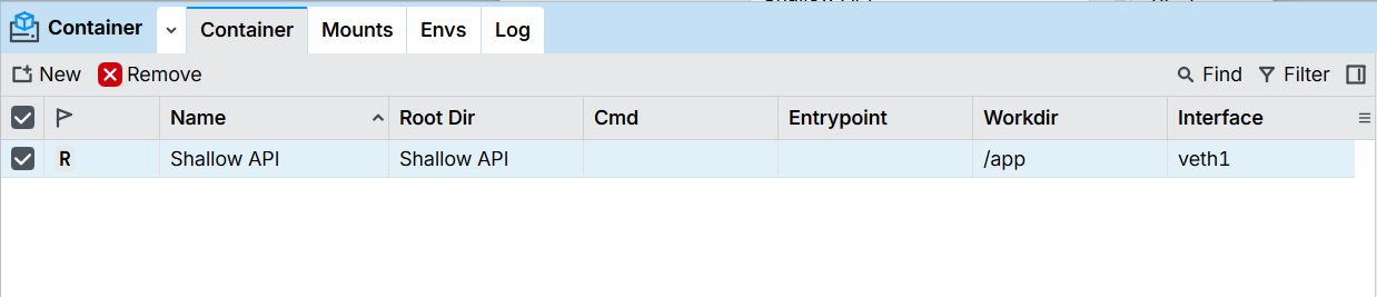

然后点击ok,此时会创建,flag状态是【S】,即Stop,如果是【E】说明Container还在解压中,需要等待解压完成,变为【S】

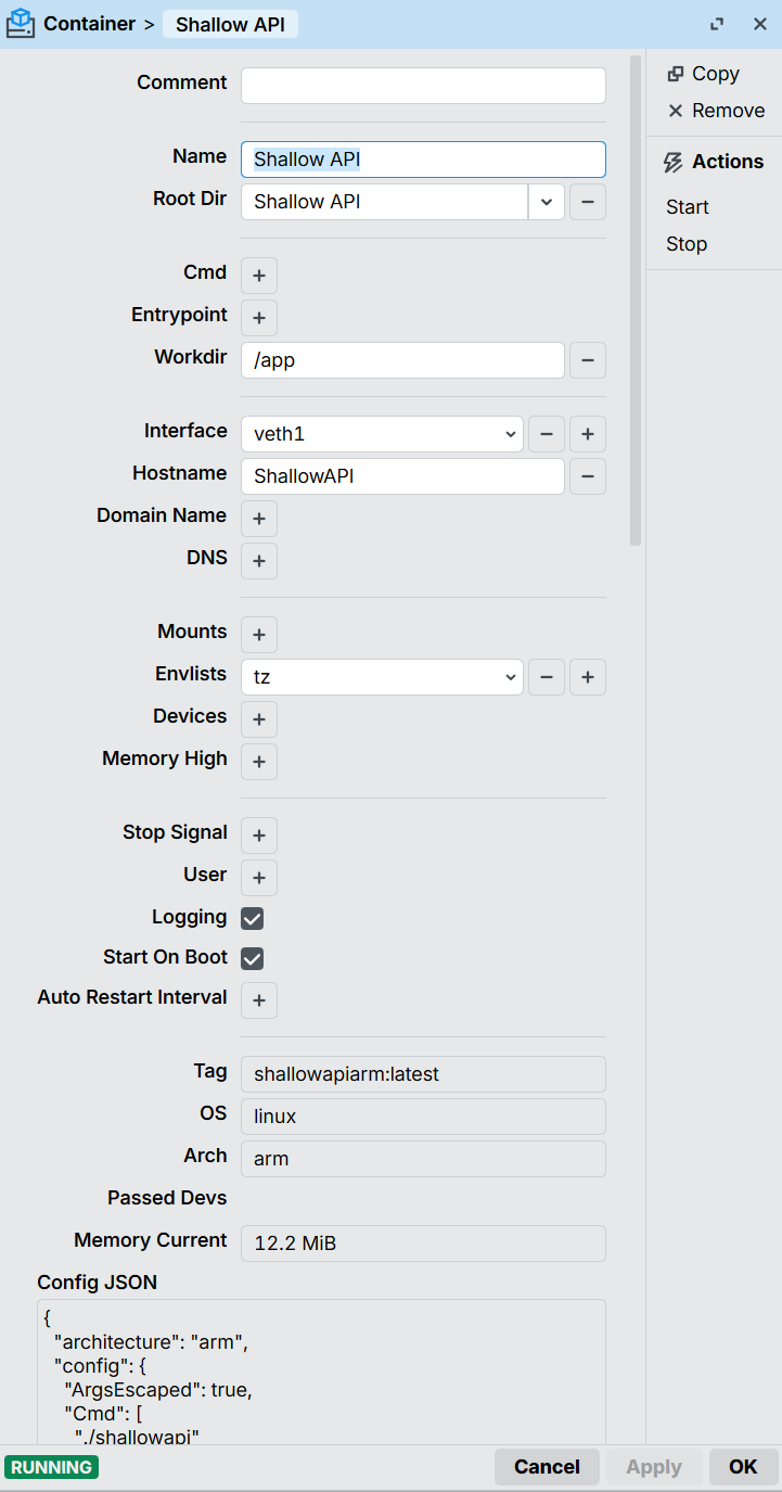

点击Start启动Shallow API容器
启动后可以看到flag变为【R】
点击Shallow API可以看到具体运行状态

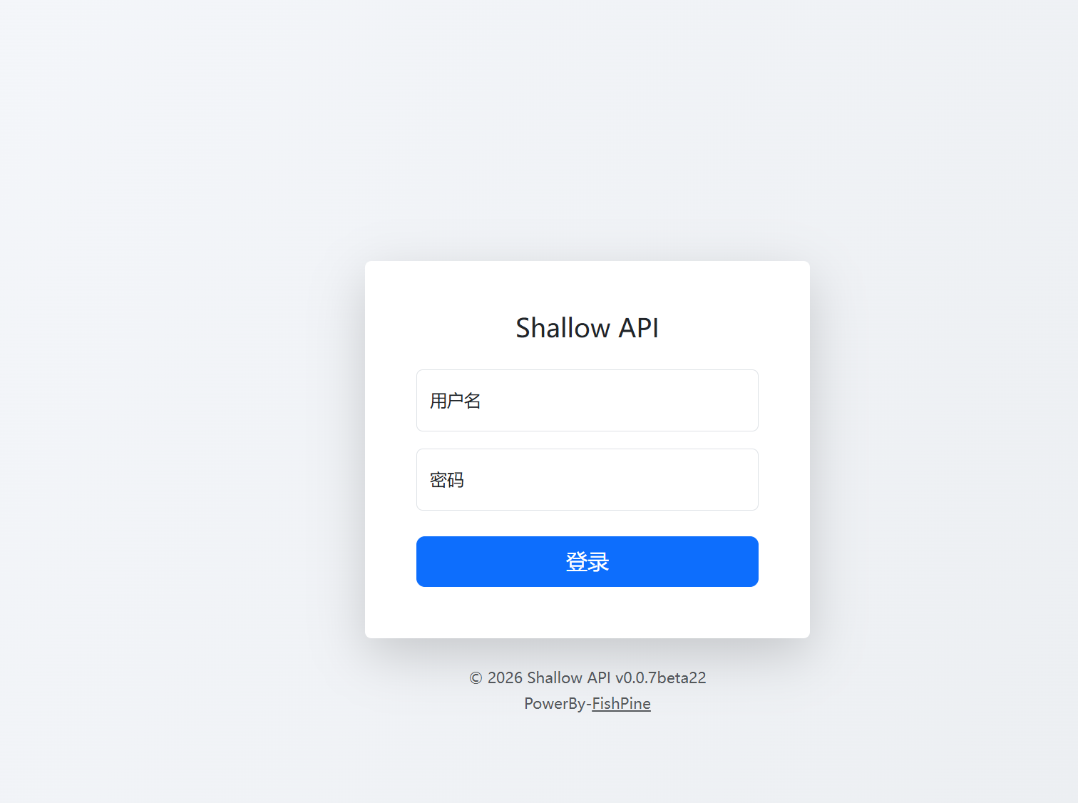

登录shallow API
浏览器访问http://172.17.0.2:6636(从v1.1.0beta1版本开始,默认使用https服务, https://172.17.0.2:6636 ),能打开下面的页面,说明Shallow API启动成功
默认账号是:admin,密码是:123456

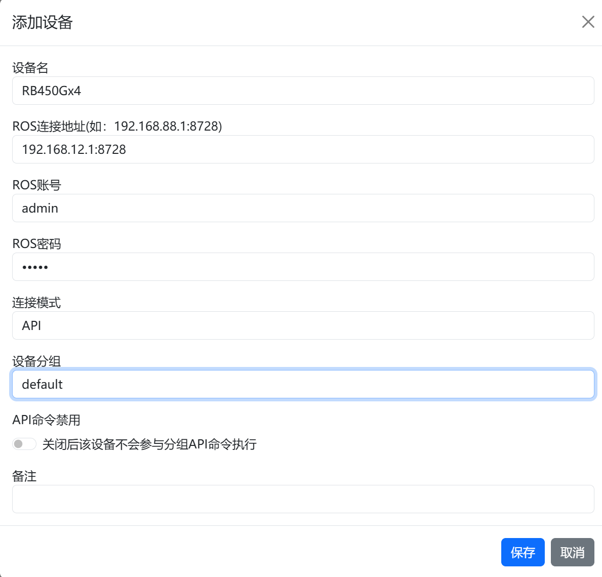

登录后,进入设备管理:
可以【添加新设备】,ROS连接地址为IP+API端口,填写ROS账号和密码,连接模式选择API或API-SSL,设备分组选择default

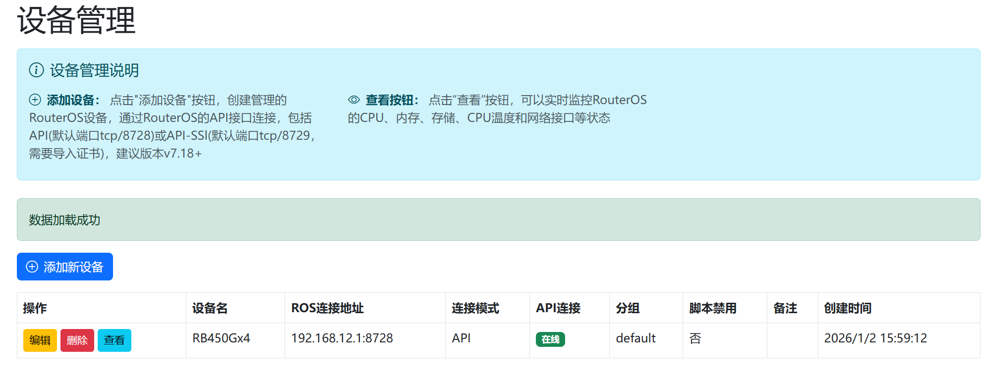

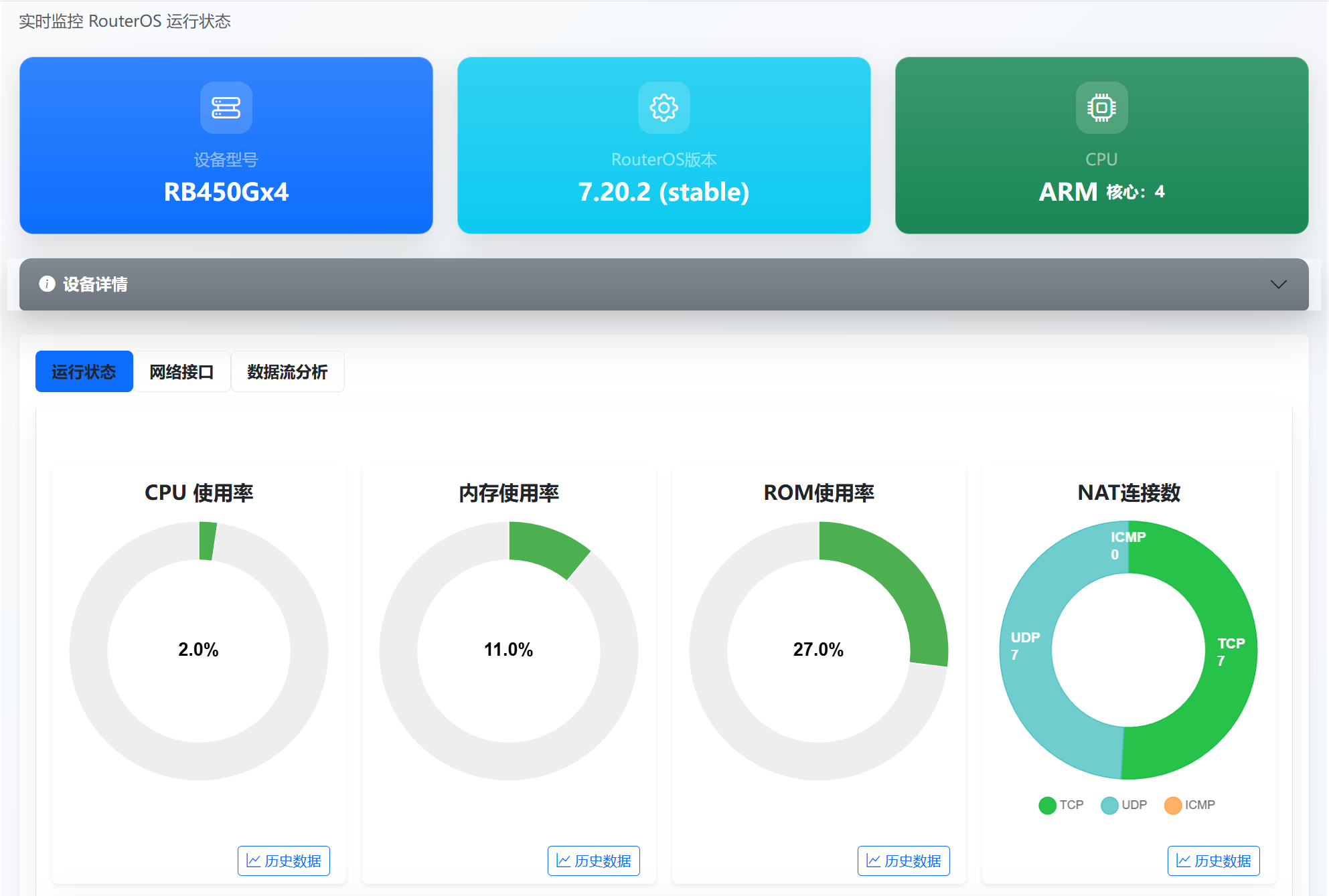

添加成功后,然后刷新下页面,可以看到API连接是【在线】
点击【查看】可以看到设备的运行状态
