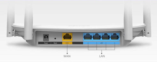

这里普及下,关于RouterOS做普通家庭或小型办公网络的配置,这个配置步骤和其他TP-link一类到普通家庭无线路由器类似,但不同的是RouterOS配置过程相对复杂,配置较为专业。先看看市面上常见路由器接口分配如下图:
上图一台家用路由由1个WAN口,4个LAN口和WiFi组成,WAN口用于接入运营商网络,4个LAN组成交换接口用于内网有线设备接入,WiFi用于无线设备覆盖;基于RB设备的RouterOS来说现在设备会预先写入配置脚本,按照ether1设置为WAN口,ether2-ether5为LAN,也是适应当前市面上路由的接口分配方式,但这样并不能体现RouterOS自身灵活的接口分配优势。

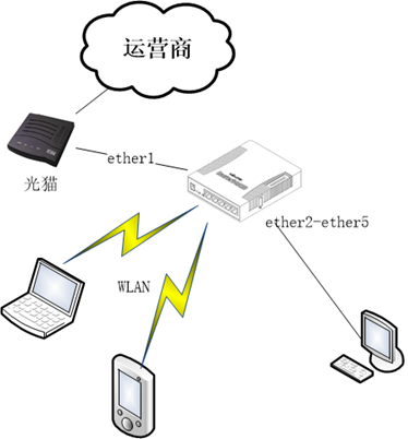

通过RB951Ui-2HnD为例,RB951Ui-2HnD是5个以太网接口(ether1支持PoE输入,ether5支持PoE输出),支持802.11bgn无线。家庭宽带通过运营商光猫连接,配置PPPoE拨号上网,通过一个802.11bgn的无线网卡覆盖,如下图:
根据上图,接入运营商光猫,并配置无线和有线接口,通常步骤如下:
- 配置ether1连接光猫做PPPoE拨号,并连接上网
- 配置wlan1无线网卡和ether2-ether5加入bridge,并配置IP地址为168.100.1/24
- 配置DHCP服务器和启用DNS缓存
- 配置ip firewall nat的地址转换
- 配置wlan1无线网卡相关无线参数
- 配置WiFi密码

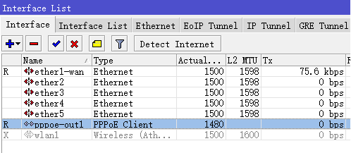

为了区分接口,将ether1配置为外网接入,并取名为ether1-wan

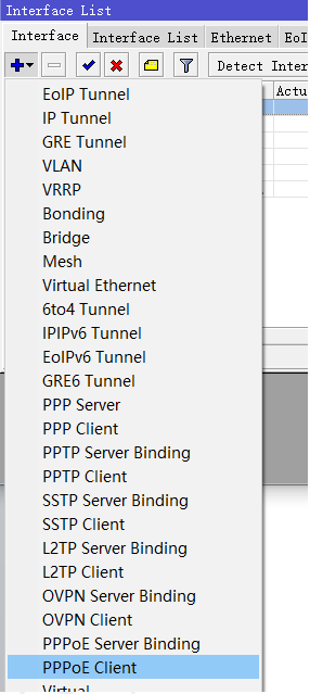

在interface菜单添加点击“加号”图标,添加pppoe-client
选择后,会创建pppoe-out1的配置接口,选择interface=ether1-wan,其他参数默认

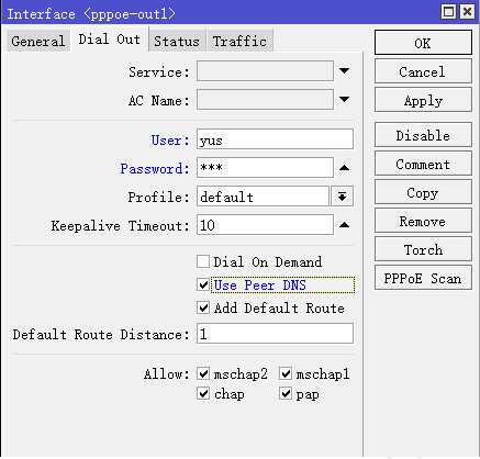

选择Dial-out菜单,设置账号yus和密码yus,即user和password,选择Add default router添加默认路由,记住user peer DNS要选择上,该参数是使用对端分配的DNS
这样pppoe拨号设置完成,当连接上光猫后,RouterOS会自动拨号, pppoe-out1接口前面会显示“R”代表拨号成功,并获取IP地址和DNS

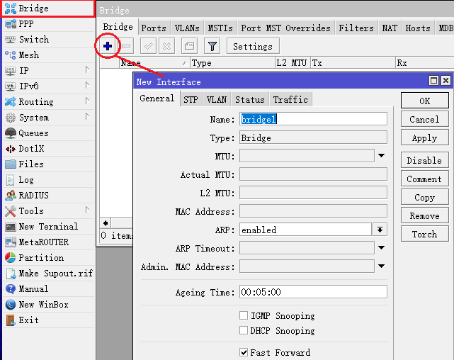

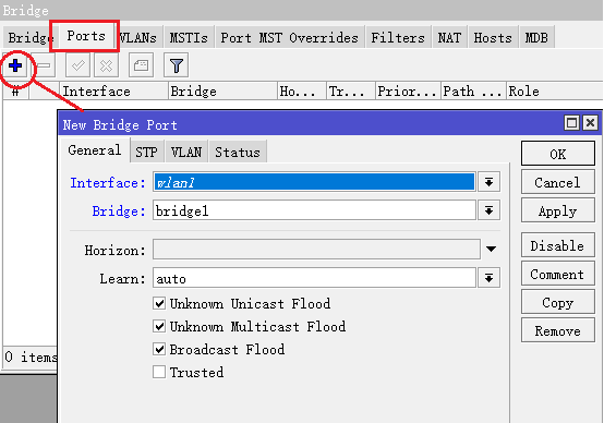

配置wlan1无线网卡和ether2-ether5加入bridge,创建bridge的目的是将ether2到ether5这4个网口变为二层交换端口,实现交换机的功能。在winbox然后进入bridge菜单,创建bridge1接口
在bridge菜单下,打开ports,将wlan1和ether2-ether5,5个网口加入到bridge1,下图是wlan1口加入bridge1

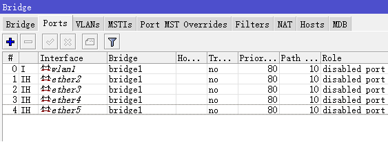

剩下的4个网口依次添加到ports下,如下:

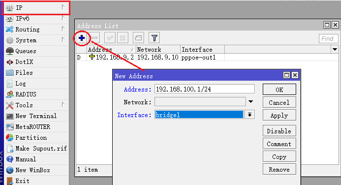

进入ip address给bridge1配置IP地址192.168.100.1/24,这样接入wlan1和ether2-ether5,都使用相同网关192.168.100.1

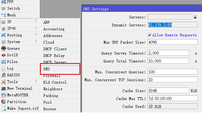

进入IP DNS菜单,配置DNS缓存,如果PPPoE拨号,配置了use-peer-dns,拨号成功后,会自动将运营商DNS添加到DNS下,然后选择allow-remote-request启用DNS缓存,即内网用户可以使用192.168.100.1作为DNS服务器。

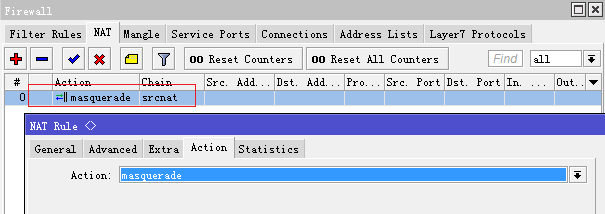

4、配置nat规则
进入ip firewall nat,添加一条srcnat规则,默认设置action为masquerade,转换内网IP 192.168.100.0/24到WAN口的IP,代理上网

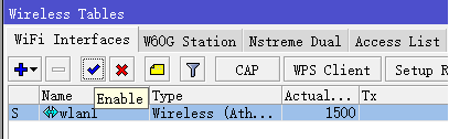

设置完成后,如果wlan1项是灰色的代表是禁用状态,需要点勾,enable启用wlan1网卡

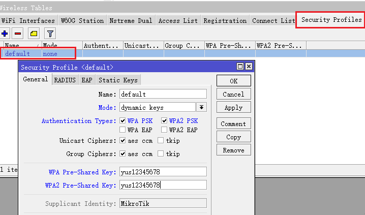

6、设置无线加密
进入security profiles菜单,选择default规则,设置mode为dynamic keys,勾选WAP PSK和WPA2 PSK,并设置密码为yus12345678
wlan1下security参数默认是default策略,密码设置好后会自动匹配,如果你要新增策略,需要在wlan1下修改security参数为新增策略名称
