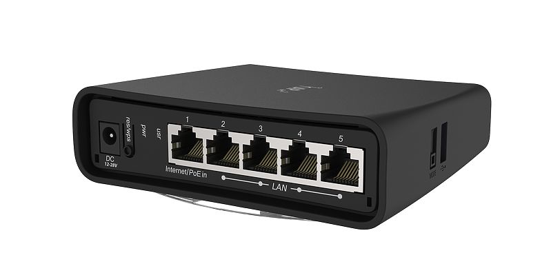

2018年2月,MikroTik发布了新的hAP ac²(RBD52G-5HacD2HnD-TC)的无线路由器,这款路由器推出后,在MikroTik产品线上又多了一款基于ARM平台的处理器,因为hAP ac²采用高通IPQ-4018处理器,基于4个ARM A7核心,频率717MHz(高通资料)
hAP ac²的官方资料:hAP ac²是一款双频AP,同时提供2.4GHz和5GHz覆盖,有5个1G以太网接口。USB接口可以提供4G/LTE网卡或外部存储扩展。

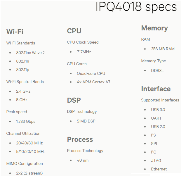

下图是高通官方IPQ418 SoC部分资料:

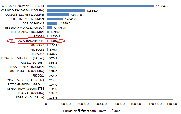

从bridging的64byte吞吐量看,性能好于RB750Gr3,接近于RB3011,高出hAP ac整整4倍性能,看来ARM还是比MIPS强:
从这里看性能远远超过hAP ac,一下让hAP ac黯然失色,唯一的优势是有SPF接口和3*3 MINO,感觉没什么用,hAP ac完全洗白了。从路由性能看,甚至冲击到RB3011,RB3011只是没有无线,就多了1个SFP接口和5个以太网口,还有USB3.0。两者价格差距也很大,hAP ac²不到500,RB3011价格在1100,几乎腰斩,再来看看RB750Gr3,在RB750Gr3基础上加100元,增加了带无线功能的hAP ac²,也还是比较划算,因为路由性能比RB750Gr3高出40%,MikroTik的产品线感觉有点尴尬了。
