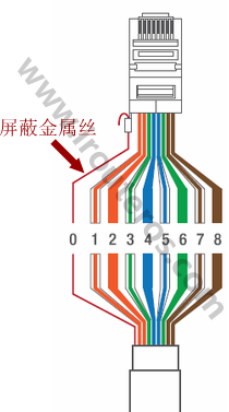

1、室外安装要求使用室外的屏蔽双绞线,也要选择屏蔽的RJ45水晶头或者带有接地线接口的RJ45水晶头

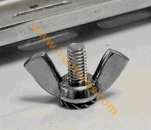

2、接地线还要连接到RouterBOARD上,通过RouterBOARD的螺丝孔位与机壳的孔位连接,一般金属机壳螺丝孔位是直接可以接地的,塑料室外机壳金属孔位都会与外部的接地金属片相连。
接地线应连接到室外壳的接地金属螺丝上

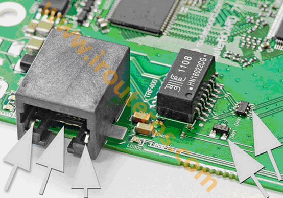

RouterBOARD的ESD(防静电)保护
1.三个箭头标记了以太网口的接地金属片,RouterBOARD以太网口左右两边的2个金属片,用于屏蔽双绞线接地
2.中间箭头指向的金属片是主板的接地片,主板通过螺丝安装孔金属与外壳的接地相连接(如果你外壳安装孔位没有接地设计,你可以用一条金属线连接相应的接地设施)
3.在图的右侧两个箭头为ESD防静电保护芯片,如果在没有使用屏蔽双绞线时,ESD芯片可以保护CPU和其他部分主板部件

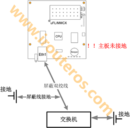

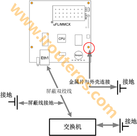

如果仅使用屏蔽双绞线保护有效性很低的,这样主板自身没有接地,需要两种方式都采用,才能有效保护设备,下面有两种方式,推荐使用第一种方式:
方式一 (屏蔽双绞线 + 设备接地):
方式二:仅有屏蔽双绞线:
注意! 即使你没有将无线设备接地,仅使用了屏蔽双绞线,但你应将双绞线连接对端设备交换机、PC或RouterBOARD等室内设备接地。
