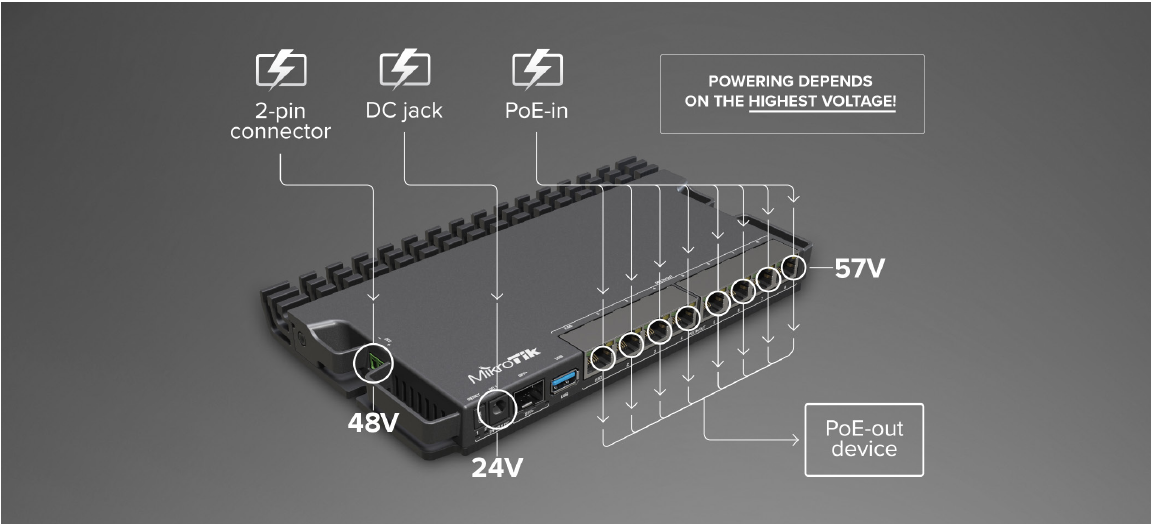

该版本的RB5009UPr+S+IN与第一款硬件功能完全相同,网络接口配置千兆以太网、2.5千兆以太网和10G SFP+接口,1个全尺寸USB3.0。RB5009UPr+S+IN为8个以太网接口增加了PoE-in和PoE-out功能。结合2-pin供电端子和电源插孔,拥有10种不同的供电方式(2种直流电接口+8 PoE-in),而且具备冗余电源设计,为其提供可靠的供电!
所有供电接口支持24 - 57 V的宽电压范围。但电源输入不能混合同时给设备供电,例如正在使用PoE-out为其他设备供电,设备会将选择最高电压的电源(直流插孔或2-pin供电端子)。

每个PoE-out接口最大可提供25W的功率。所有PoE-out端口加在一起限制在130W,这能够满足大多数需求。如果需要,可以手动指定电源的最大可用功率。对于新款的RB5009UPr+S+IN PoE-out功能,可以与MikroTik 的CRS354和CRS328交换机媲美,以最小外型,获得最好的市场价格!
如果某个电源出了问题会发生什么?例如:你有24V的直流插孔,48V的2针供电器,和57V的PoE-in供电,设备会优先选择最高电压输入供电 -- PoE-in。如果Poe-in出现故障,RB5009UPr+S+IN将回落到第二高的电压- 2-pin供电端子,如果继续故障将使用直流插孔上有24V。
对于PoE-out输出,RB5009UPr+S+IN会将从2-pin电源端子上的48V电源吸取供电。如果失败则从 24V上的电源插孔。主板会一直为自己保留20瓦的电力。如果没有足够的电力为所有PoE-out端口供电,它将开始禁用最低优先级的PoE-out端口,在interface上可以对8个ethernet网卡配置PoE-out优先级。
