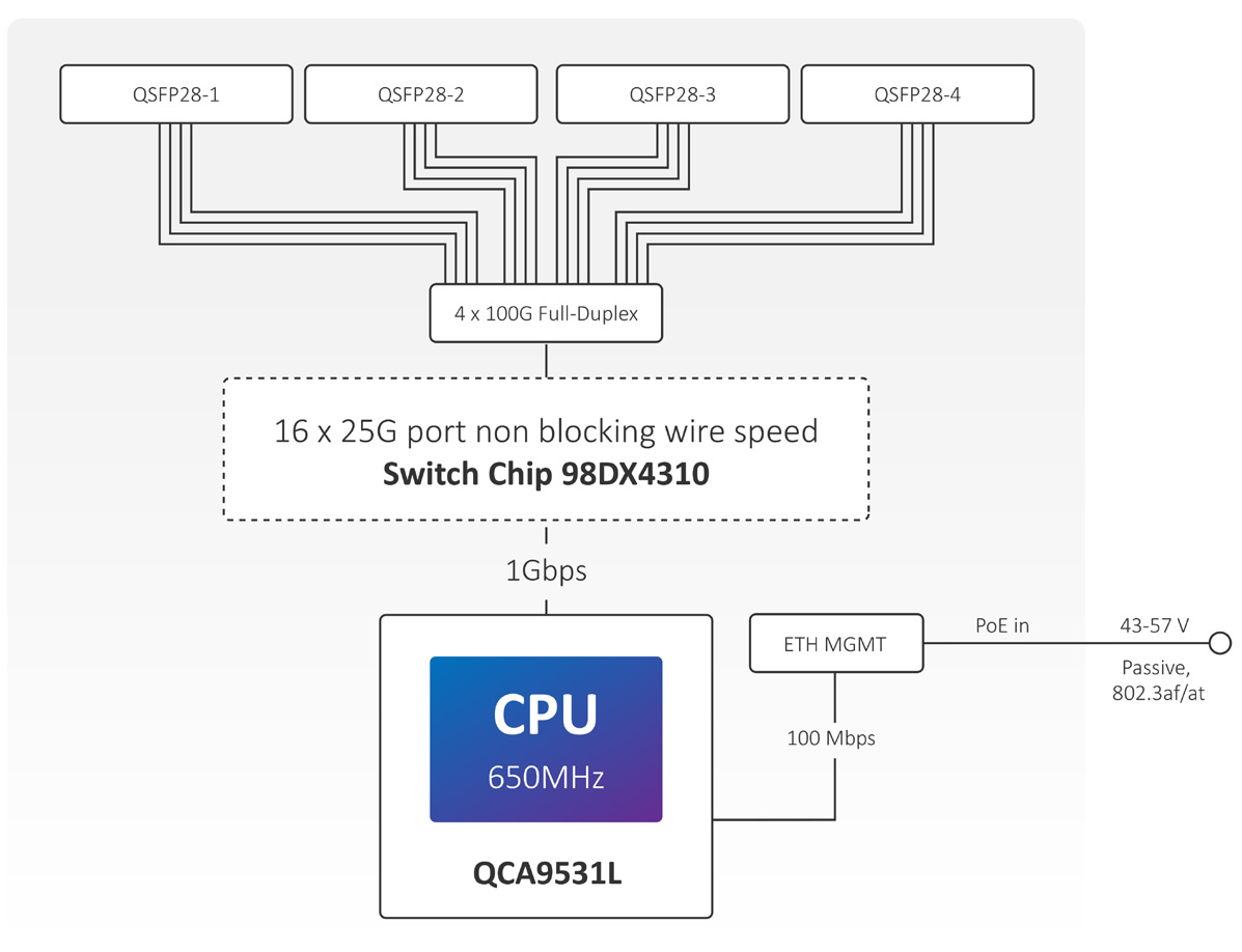

硬件方面使用QCA9531 650 MHz + Marvell 98dx4310交换芯片的组合,CPU很垃圾,二层和三层转发全靠Marvell 98dx4310,下图是官方给出的设计结构图

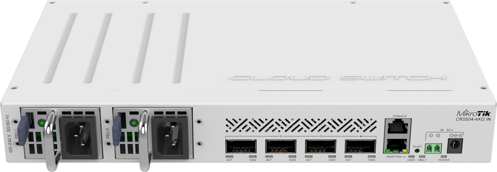

图片已经介绍的很清楚,不多说了!个人感觉其特点在于供电方面,支持交流和直流供电。交流是100~220v的冗余电源,使用模块化电源可拔插。直流电支持插座、PoE和工业的端子接口,电压也提升到36-57 V ,这方面为施工安装提供了多种场景。
