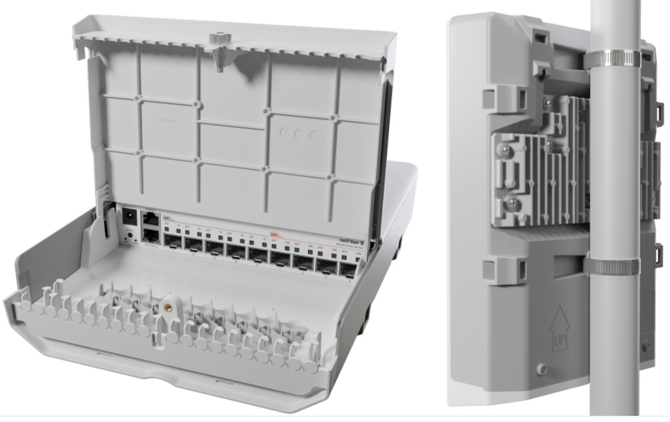

netFiber 9是一款功能强大的户外交换机,具有
SFP、
SFP+和千兆以太网端口。采用
Marvell的
98DX226S芯片,并集成一颗
ARM v7处理器。
RAM为
256 MB,支持
4个
10G SFP+端口,通过
L2-HW支持无阻塞线速转发。千兆以太网口除了用于管理,它直连到交换新品开关芯片,同样可以和其他光口组成二层交换提供千兆的网络交换速率。同时千兆以太网口支持
PoE-in,所以在户外不必依赖
DC插孔供电,可以使用以太网线进行供电。
接口方面支持一个
RJ45 console接口,
1个千兆以太网电口,
5个千兆
SFP和
4个万兆
SFP+光口,由于过多的线路接入,
netFiber9在箱子的底部设计了一些接入孔,以帮助你保持线路的整洁。
netFiber 9采用了坚固的外壳,避免尘土和雨水侵入,提供良好的保护。同时在背面还设计了一个巨大的散热片,其作用有两个,一是提供散热,二是将重心向安装一侧,保持安装稳定!安装包里面有金属喉卡和螺钉,因此可以将
netFiber安装到杆子、墙壁或桅杆上。
netFiber 9对于任何网络连接超过
100米的网线,又担心电磁干扰,甚至被窃听,采用光纤通信是铜线传输的良好替代品。

netFiber 9属于CRS3系列交换机,是支持L2-HW硬件加速,但L3是否支持我还不确定,但作为一款二层管理交换机是没有问题的!
我记得在从事宽带工作的那段时间,在小区的每栋楼安装交换机,或一些主要节点都会做一个铝皮箱子,交换机就放到里面,几个区域或者用户带宽就接进去。如果用netFiber就可以省去部分铝皮箱。当前光纤普及的网络非常适合室外的工程项目,netFiber系列自带防水功能,一些楼道或者弱电井里也可以选择netFiber,毕竟不需要单独购买一个箱子。价格也就1600元左右,买一台5千兆4万兆防水交换机,性价比还算不错。
另外netFiber9的室内型号为:CRS310-1G-5S-4S+IN,换个室内外壳价格为199USD,
