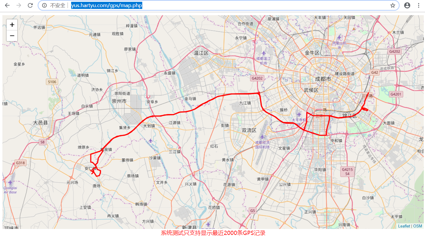

LtAP mini我已经做了测试,主要针对4G和GPS,功能上基本能达到要求,只是需要围绕该产品需要做相应的二次开发和配套工作。为了测试还根据MikroTik提供的PHP代码做了一个GPS定位的网页,配套测试4G+GPS的地图定位。还基于LtAP mini做了4G和WLAN网络之间的无缝切换。

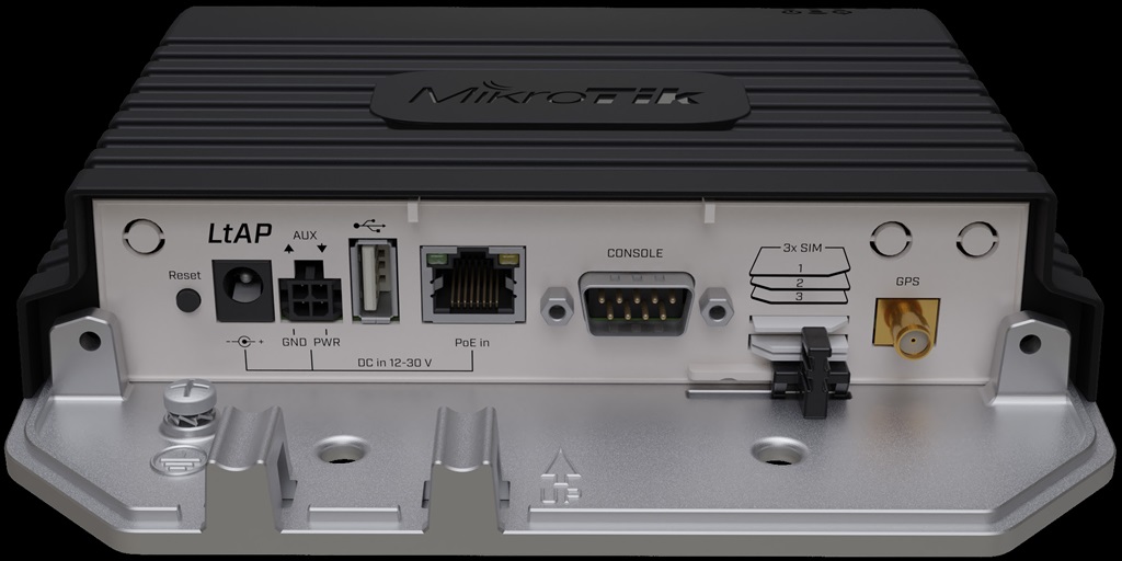

两个miniPCIe提供4G卡扩展,LtAP提供了两个u.FL接头到4G天线,注意顶部1#槽位和USB Type A接口共用。当然两个miniPCIe槽,也可以选择4G+WiFi(802.11abgn/ac)扩展组合。在外壳上预留了3个SMA天线接口孔。
电源接入,有三种方式,电源插口,PoE输入和车载电源接口

| Serial port | RS232 |
| 最大功率 | 24 W |
注意SIM卡槽有三个,外观看是2个连着,1个独立,也就是有一个miniPCIe槽支持双卡漫游切换,另外一个独立使用。
