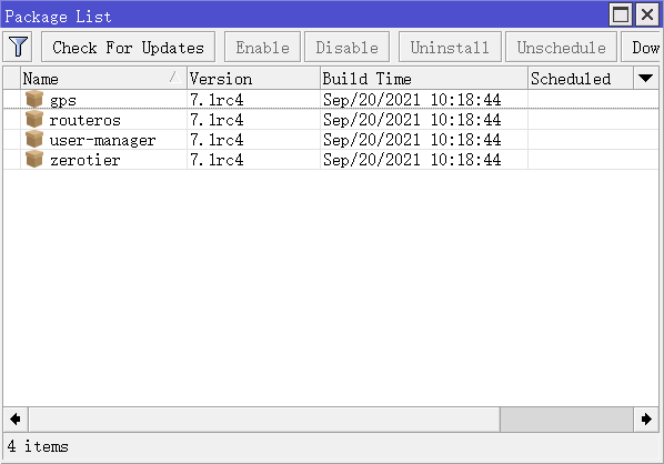

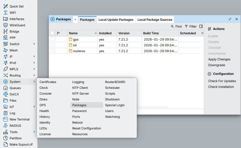

RouterOS可以安装GPS功能包,支持包括GPS、中国北斗、欧洲伽利略和俄罗斯格林纳斯,RB设备集成GPS接收器的设备包括LtAP、LtAP mini、KNOT等设备,不集成GPS接收器的MikoTik硬件设备和x86设备可以使用USB扩展GPS模块。在winbox进入system package目录下,确认是否安装GPS功能包:
Winbox v3版本
RouterOS v7版本使用Winbox v4登录查看

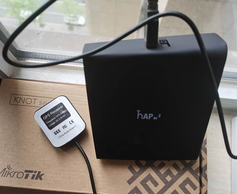

该实例介绍如何给未集成GPS接收器的RouterOS设备添加USB接口的GPS接收器,在hAP ac2上安装GPS接收器。
首先需要将USB GPS接收器与RouterOS硬件的USB接口连接,连接完成后,在/port菜单下查看是否识别,查看端口使用状态:

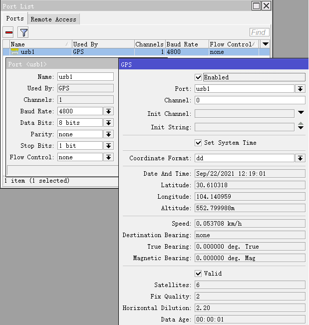

Winbox配置usb1的GPS接收器:
如果要修改port下usb2的参数,请先禁用GPS功能(/system gps set enable=no)
查看GPS接收状态
[admin@MikroTik] /system gps> monitor
date-and-time: jul/02/2015 14:36:08
latitude: N 56 57' 32.262''
longitude: E 24 9' 7.262''
altitude: 36.700001m
speed: 0.000000 km/h
destination-bearing: none
true-bearing: 0.000000 deg. True
magnetic-bearing: 0.000000 deg. Mag
valid: yes
satellites: 7

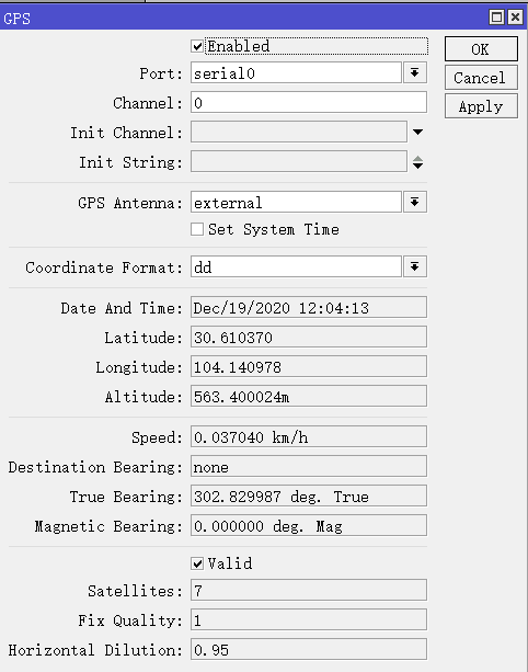

ltAP mini的GPS配置
ltAP mini的GPS模块是集成,因此配置与USB外接GPS接收器有所区别,第一步操作仍然先禁用掉serial0端口。
[admin@MikroTik] > /system console print
Flags: X - disabled, U - used, F - free
#   PORT                    TERM
0 U serial0                vt102
[admin@MikroTik] > /system console disable 0
第二步,port下的配置有所不同,即配置默认就可以,无需其他设置
[admin@MikroTik] /port> print detail
Flags: I - inactive
0   name="serial0" used-by="" device="" channels=1 baud-rate=auto data-bits=8 parity=none  stop-bits=1 flow-control=none
启用GPS
[admin@MikroTik] /system gps> set enable=yes port=serial0
[admin@MikroTik] /system gps> print
enabled: yes
port: serial0
channel: 0
init-channel: 0
init-string:
set-system-time: no
ltAP mini 内置了GPS,仅提供了一个ufl外接天线接口,因此无法有效接收到GPS信号,需要外接天线,当你安装好外接天线后,在RouterOS的GPS菜单下选择gps-antenna-select=external
[admin@MikroTik] > /system gps set gps-antenna-select=external
Winbox v3查看GPS状态:

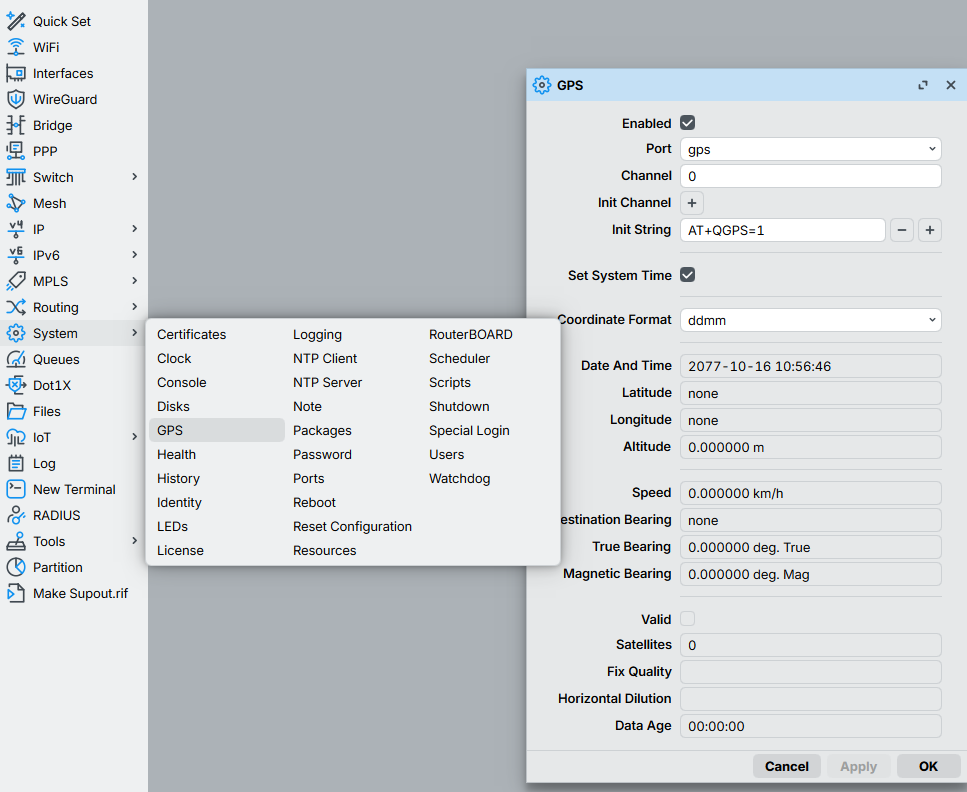

winbox v4版本查看:
