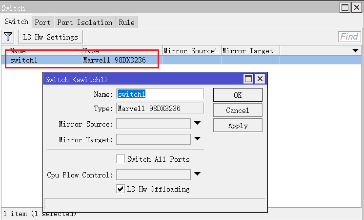

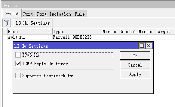

在RouterOS v7.6对L3/Fasttrack-HW-Offloading又一次做了调整,有一个单独的L3 Hw Settings选项(下图设备为CRS326-24G-2S+,不支持Fasttrack HW-Offloading):
L3-Hw-Offloading设置仍然在switch交换芯片配置

当前7.6发现的问题:同样带宽环境下测试,使用pppoe方式拨号作为wan,CPU占用96%,但出现突然无法联网的情况(应该是pppoe兼容存在问题),基于VLAN的固定IP无异常。
