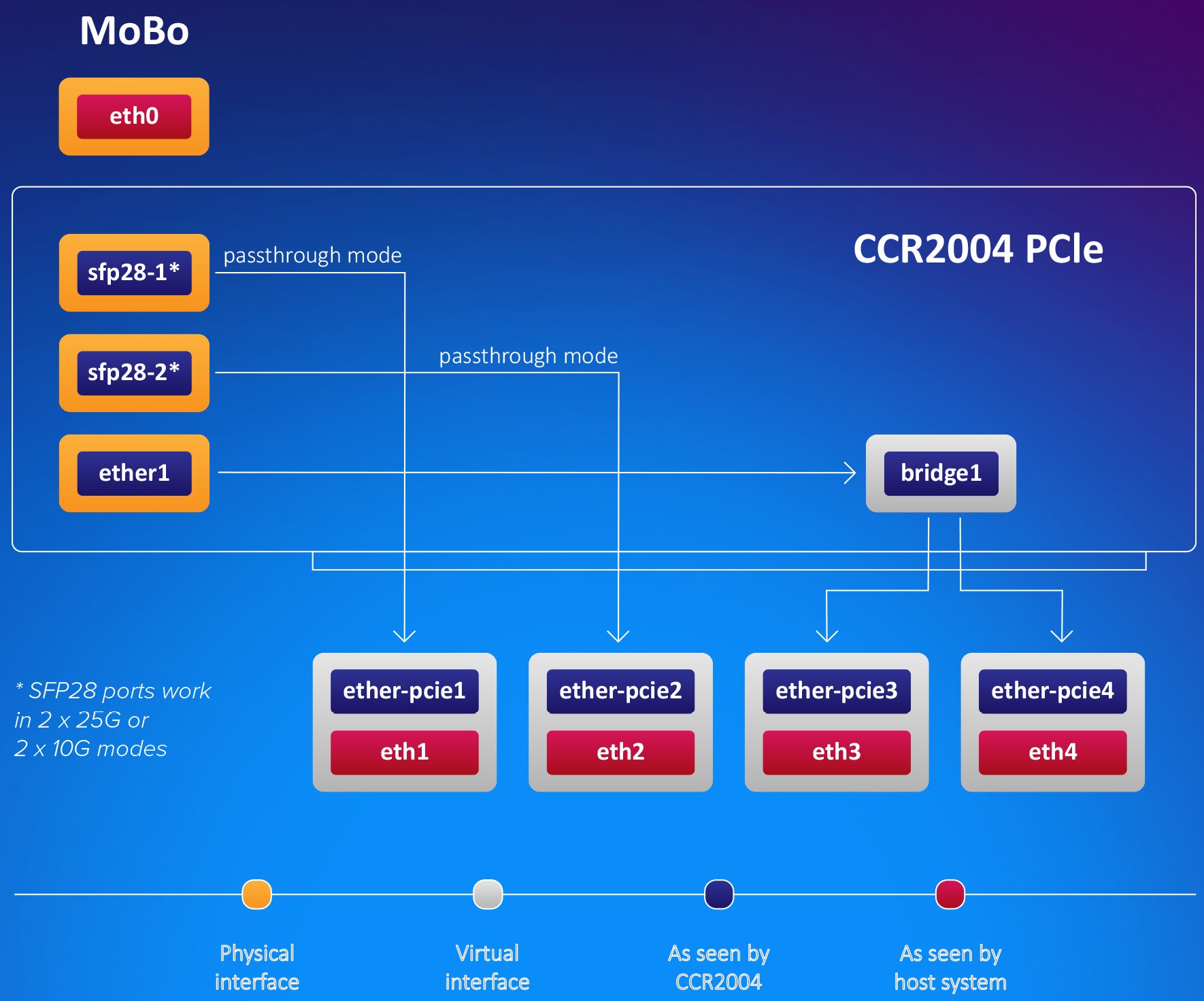

默认情况下,PCIe网卡将显示为四个虚拟以太网接口:25G SFP28作为两个直通模式接口显示,另外两个虚拟的以太网PCIe接口和一个千兆以太网桥接,用于管理访问。用户可以自由配置所有的接口和设置,因为内置了完整的RouterOS功能。

HP DL360G7上安装ubuntu server 22.04 ,在ubuntu启动后,查看网卡信息,能自动识别到CCR2004-1G-2XS-PCIe的网卡
ubuntu上显示4张网卡,ensif0-ensif3,分别对应ether-pcie1~ether-pcie4,即ether-pcie1和ether-pcie2是两个25G物理直通,ether-pcie3和ether-pcie4是ether1的桥接。也就是ubuntu的4个ensif网卡是连接到RouterOS的4个ether-pcie网卡,然后RouterOS再做相应的网络设置与sfp28物理口配置。
