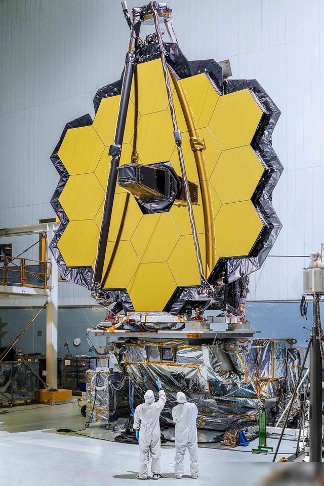

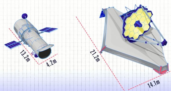

哈勃望远镜的口径大约是2.4米,而詹姆斯韦伯的口径则达到了6.5米,是前者的近3倍。不过,它的主镜并不是一块完整的镜面,而是由18块六边形的小镜面拼接而成的。詹姆斯韦伯的质量为6.2吨,约为哈勃望远镜(11吨)的一半,面积为哈勃望远镜的5倍以上,能在接近红外波段下工作、并能在接近绝对零度(零下273.15度)的环境中运行。

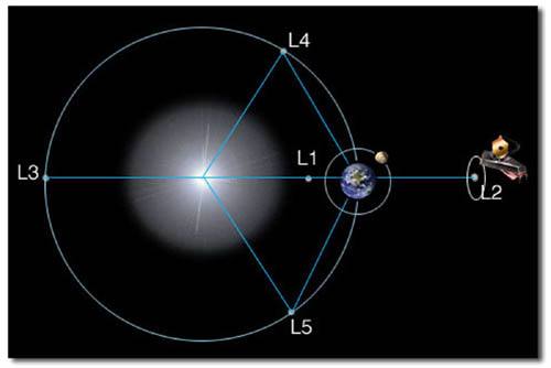

哈勃望远镜的观测波长主要就是可见光和紫外线,此外还有一点点红外线。而詹姆斯韦伯的观测波长主要就是红外线,而且它也涵盖了红外线的绝大部分波长。对于红外线来说,任何有温度的物体都会散发出红外线。所以作为以观测红外线为主的詹姆斯韦伯太空望远镜,就必须要尽量远离地球。因为在地球的周围会有太多的物体会散发出红外线。
红外线望远镜需要在极低的温度下工作,需要尽量远离任何有温度的物体,这其中就包括太阳、月亮、地球、还有望眼镜本身。所以让望远镜停泊在拉格朗日点就可以有效的躲避这些光源,而且望远镜自身也可以有效的散热,因为这里是非常的冷。虽然地球是有五个拉格朗日点,但2号点对于红外线望远镜来说就是最好的位置,因为地球和太阳正好是位于望远镜的同一侧。这样望远镜就可以向另外一侧进行毫无阻碍的观测。
但对于詹姆斯韦伯望远镜来说仅有这些还是远远不够的, 即使是在L2拉格朗日点,太空中温度的变化也是非常之大。在望远镜面向太阳的一侧温度可以达到85摄氏度,背向太阳的一侧温度可以降到零下233摄氏度。而韦伯望远镜工作环境的温度要求是零下225摄氏度。所以就必须要有一个遮阳板在阻挡住面向太阳一侧的阳光,否则韦伯望远镜是没有办法有效工作。这就是为什么詹姆斯韦伯望远镜会有一个巨大的银色的底座,因为他必须要有能力遮蔽住阳光。
这个这样板的尺寸也是非常大:长21米,宽14米。这样板的尺寸就和一个网球场差不多。而且遮阳板也并不是只有一层 而是有五层。除此以外,韦伯望远镜的主镜片面积也是有史以来最大的。

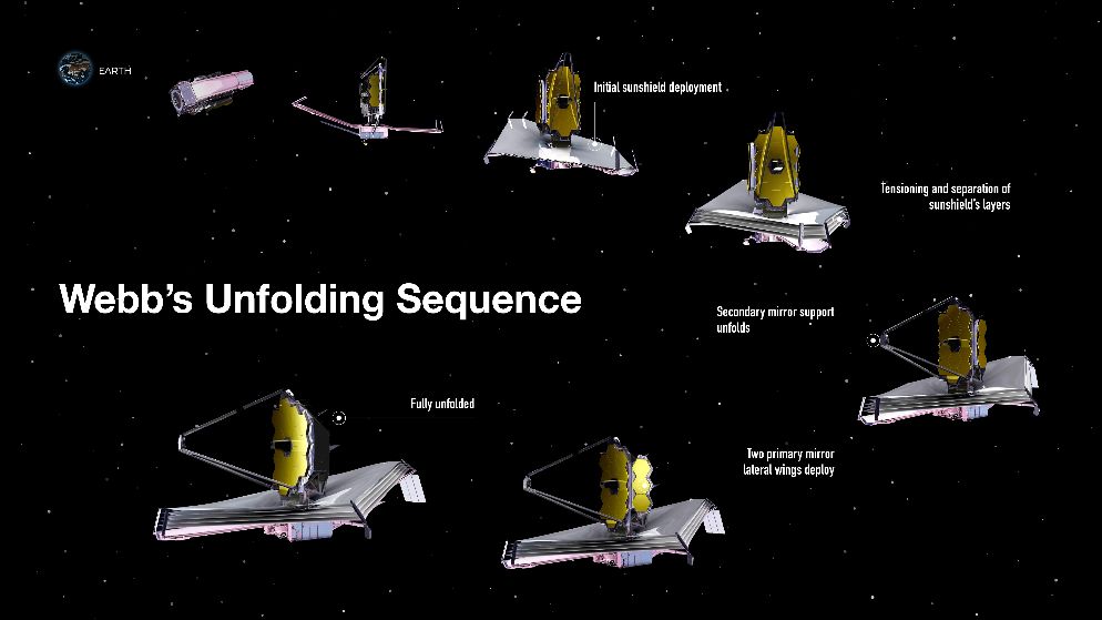

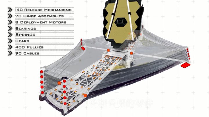

首先,必须把詹姆斯韦伯远镜折叠起来,这样在发射的过程中才有可能放到火箭中,但是在折叠以后,也会面临另外一个更大的挑战–就是如何在太空中再把它展开?在火箭成功完成发射进入太空以后,望远镜将会迎来一项非常重要的步骤,要将处于折叠状态的望远镜慢慢的打开。整个的过程将会花费两周的时间,而且机会只有一次不能出错。否则望远镜即使能够进入预定的轨道,可能也无法正常工作。但在望远镜展开的过程中,至少会有300个可能会出错的地方,而其中最有挑战的就是遮阳板的部分,总共是有五层,而且每一层都和网球场一样大,即使是在地球上用人工来打开都不是特别容易。这就是为什么韦伯望远镜一直在调试,并一再被推迟发射的主要原因。
在发射以后的第七天,遮阳板的支架会慢慢的向侧方打开,然后再把遮阳板分成五层。在成功的展开了遮阳板以后下一步就是要打开主镜片,同时也会打开散热器来帮助望远镜散热。此时已经来到了发射以后的第12天,在主镜片完全打开以后,还需要利用镜片自带的马达将18块小的镜片拼凑成一个完整的大的镜片。在调整了镜面的平整度以后,韦伯望远镜就可以正式开始他的宇宙探索。
