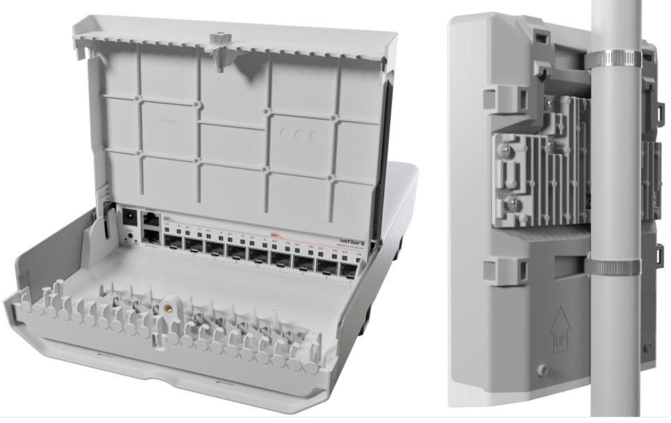

接口方面支持一个RJ45 console接口,1个千兆以太网电口,5个千兆SFP和4个万兆SFP+光口,由于过多的线路接入,netFiber9在箱子的底部设计了一些接入孔,以帮助你保持线路的整洁。
netFiber 9采用了坚固的外壳,避免尘土和雨水侵入,提供良好的保护。同时在背面还设计了一个巨大的散热片,其作用有两个,一是提供散热,二是将重心向安装一侧,保持安装稳定!安装包里面有金属喉卡和螺钉,因此可以将netFiber安装到杆子、墙壁或桅杆上。
