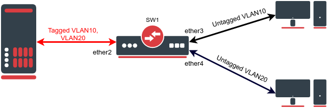

在二层网络中多个终端设备连接到交换机的不同端口,并被不同的vlan隔离,这些端口的流量被标记并发送到trunk端口。Access端口使用pvid属性进行配置。由于trunk端口会对多个VLAN打上标签,因此,在配置vlan trunk时,在bridge vlan中创建规则使用逗号分隔的VLAN来简化配置。当跨越大量VLAN时,例如VLAN -id=100-200,通过这样的设置非常简便,参见下面的网络图和配置。

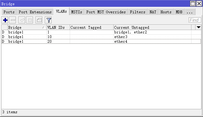

ether3和ether4在port下配置端口的PVID,在bridge vlan下自动创建,winbox显示如下,vlan id 10和20对应的ether3和ether4是两条独立的规则:

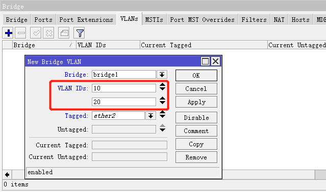

然后配置ether2的trunk,多个vlan大家肯定会想简化配置,通过逗号间隔(错误配置)
/interface bridge vlan add bridge=bridge1 tagged=ether2 vlan-ids=10,20
winbox的配置如下:
