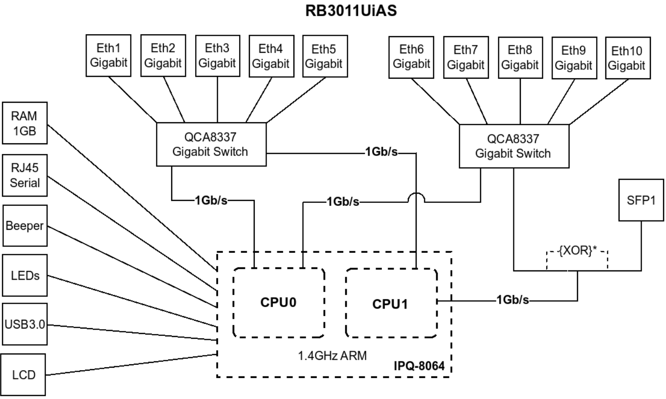

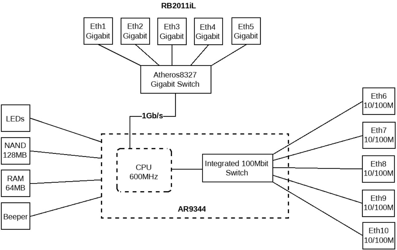

官方的help文档,针对关于RB2011和3011产品,采用两颗交换芯片在网络规划中,可能会要求将所有以太网接口建立在一个Bridge,并配置VLAN策略(通过/interface ethernet switch下配置),以便实现二层流量的线速转发,但跨两颗交换芯片之间的数据是存在问题的,需要经过CPU转发,不能实现线速转发,特别提示下,RB2011和3011在Brdige下配置VLAN是不支持hardware-offloading的,但在switch下配置是可以实现硬件转发的,只是不叫hardware-offloading,只有在bridge下配置vlan才被官方称为hardware-offloading。 提示:RB4011和RB1100AHx4,以及最新出的CCR2004-16G-2S+都是两颗交换芯片,在v7.1rc1版本后,支持hardware-offloading(switch vlan目录被删除),并明确答复在跨交换芯片的以太网接口,需要经过CPU中转。在bridge vlan配置目录下,必须将跨交换芯片的vlan id,tagged给CPU(bridge)。 下面看看两个交换芯片产品的设计框架图 RB2011两个交换芯片,一个是atheros8327,另外一个是AR9344 CPU集成的: RB3011使用了两个QCA8337交换芯片:   我们通过一个例子来说明,假如是RB3011,需要将ether1-ether10创建一个Bridge,有一个端口作为trunk端口,其他端口都是access端口,例如ether10作为trunk端口,ether1-ether9是access端口。
