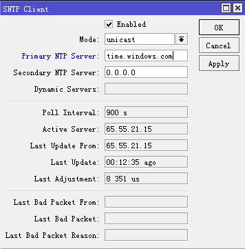

操作路径 /system ntp client
由于system功能默认安装了sntp客户端,当ntp功能包安装并启用后,SNTP 客户端将自动禁用,默认启用ntp功能包选项
• enabled (yes 或 no; 默认:no) :是否启用
• mode ( broadcast 或 unicast; 默认: broadcast) : 在broadcast模式中, 客户端不会发送任何请求,只监听来至NTP服务器的广播信息。在unicast模式下,   客户端定期发送请求到当前选择的服务器,并等待从服务器回复的信息。
• primary-ntp, secondary-ntp (IP地址) : NTP服务器的IP地址。这个属性仅作mode=unicast模式下生效。当值设置为0.0.0.0视为空,如果两个参数都为空,SNTP客户端将自动禁用。如果两个参数非空状态,SNTP将会在两个服务地址中选择发送请求。

如果你不知道NTP服务器的地址,可以设置windows自带的NTP服务器“time.windows.com“,使用域名填写请保证dns能正常解析。
