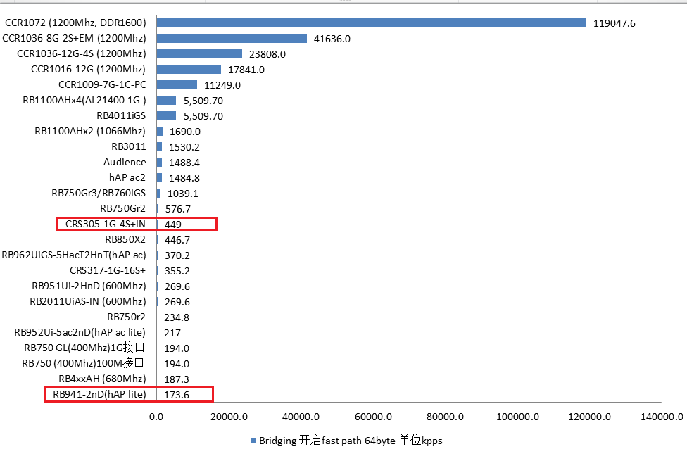

| CRS312-4C+8XG-RM |
QCA9531+98DX8212 |
MIPS |
162.5 |
从上图看到,各种型号的CRS处理器和交换芯片配置,有三款交换机是基于高通QCA9531+marvell交换芯片组成,其中两款使用了40G接口,但处理器性能反而变弱了。QCA9531的性能和hAP lite的处理器一个级别,估计是为了降低成本的结果,由于交换芯片处理二层数据,这个并不影响二层交换性能,所以在使用这类交换机时,不要给系统太多的负担。采用98DX3236处理器的交换机,三层转发性能要高很多,但比起RB750Gr3,三层性能还是差一半。
