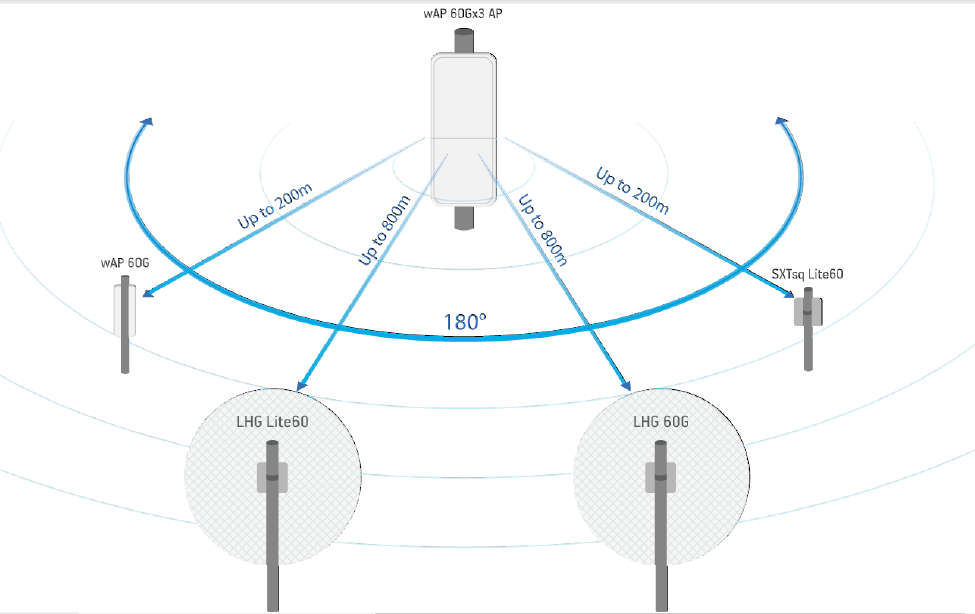

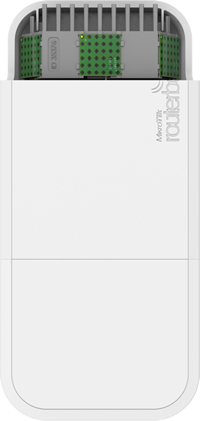

wAP 60Gx3 AP全新基于60GHz频谱的AP设备,采用了突破性的天线设计,有96个单元的阵列组成的180°天线(wAP 60G是32个),通过波束成形技术可以实现在同一时间接入8个60GHz客户端设备,是当前wAP 60G设备的3倍 。
这样通过60GHz频谱实现高速的点对多点近距离覆盖,能进一步优化无线传输带宽的成本。同时两个wAP 60Gx3 AP也能做点对点传输。

wAPG-60x3从硬件上看没有变化,主要改动是96个单元的阵列天线,用于提高点对多点的性能,而对于点对点来说意义不大,最多改善下无线信号稳定性,因为以太网接口还是1个1Gbps,除非更换10Gbps接口或者增加2个或以上1Gbps以太网接口。
