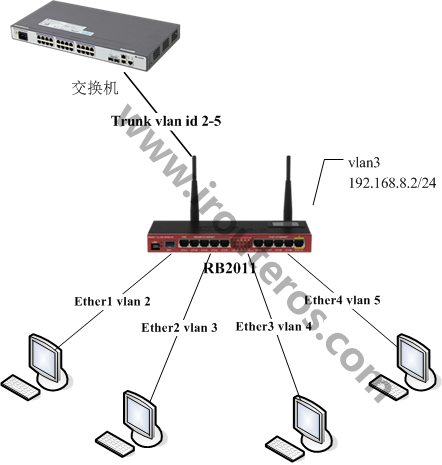

下面我们以RB2011Ui路由器为例,如何在RouterOS里基于交换芯片配置VLAN的trunk和access,在这个实例中,sfp1接口作为trunk口,上联一台管理交换机,ether1-ether4作为access口

三层管理IP配置
这里我们将介绍如何配置VLAN的三层管理IP地址,管理IP地址将通过trunk口到达路由器,并指定VLAN ID 3为管理接口
配置交换芯片与CPU连接,在RB2011有两组交换芯片,switch1和switch2,switch1管理sfp1,ether1-ether5,switch2管理ether6-ether10。因此这里需要注意,我们配置的是sfp1和ether1-ether4,所以选择的是switch1_cpu,设置 "vlan-header=leave-as-is" 原因是管理IP数据到CPU保持原有的标记(tag)模式。
