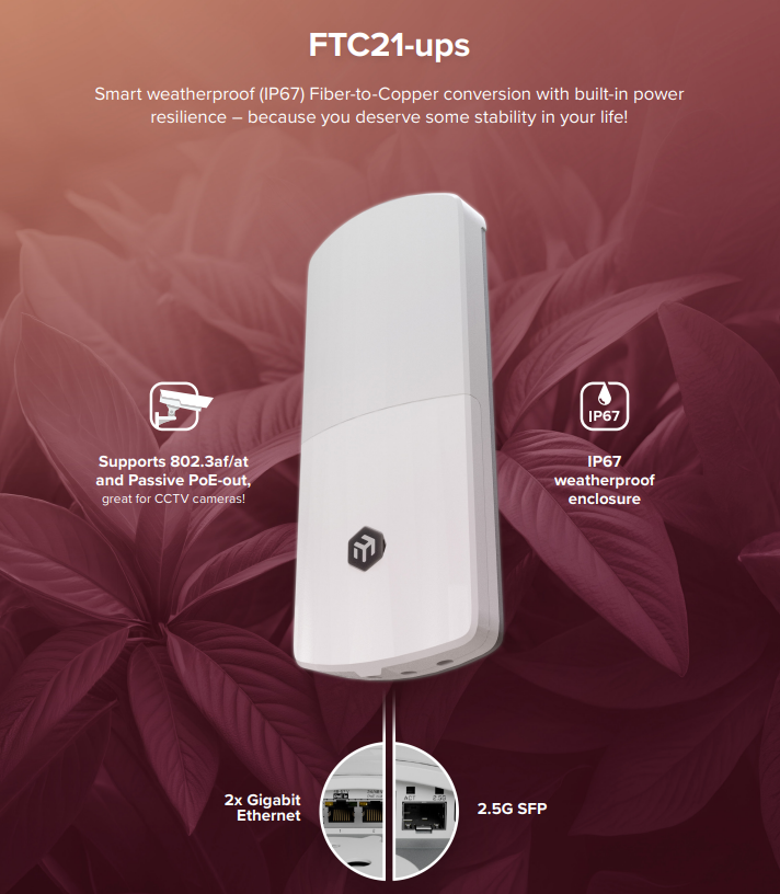

MikroTik FTC21-ups (IP67) 光纤转铜缆交换机(内置电池)。在网络边缘,故障率较少的是光纤。不稳定的电源、电压骤降、短暂中断和电压下降才会触发设备重启和不必要故障工单处理。FTC21-ups 专为应对不可靠电源问题而设计,旨在为省去一些大麻烦。
FTC21-ups 不仅仅是一个简单的光纤转铜缆交换机。它运行完整版本的 SwOS Lite,提供如下管理功能:

在 Ether2 端口上,还可以通过硬件开关获得可选电压为 24 或 48 V 的 Passive PoE-out。会看到清晰的 LED 指示灯,分别指示电源、PoE-in、以太网活动和 SFP 活动,让您随时了解运行状态。
