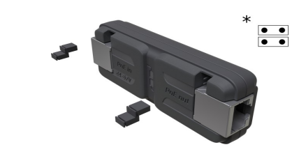

GPeR单元通过中继功能(常规网络设备网线通信距离< 100 - 150米,对与使用GPeR单元可达210米)扩展网线,最长可达1500米。GPeR使用PoE方式为其供电被动供电,通过GPeR的信号处理器,对网络信号进行中继,类似于一个小交换机。
GPeR适用于高层建筑,多公寓建筑,有许多楼层和部分,在使用超长距离时,网线距离限制可能是一个问题。GPeR与电源/路由器之间的CAT6以太网电缆最大允许长度不超过100m(视电缆质量而定,高质量-不超过150m)。两个GPeR设备之间的CAT6以太网电缆最大允许距离不超过210米(根据电缆质量不同)。 如果目的设备不支持PoE供电,可以通过在“PoE-Out”侧拆除两个跳线来手动关闭电源。
*重新连接跳线时,当所有四个跳线连接时,GPeR在两个方向上工作。
