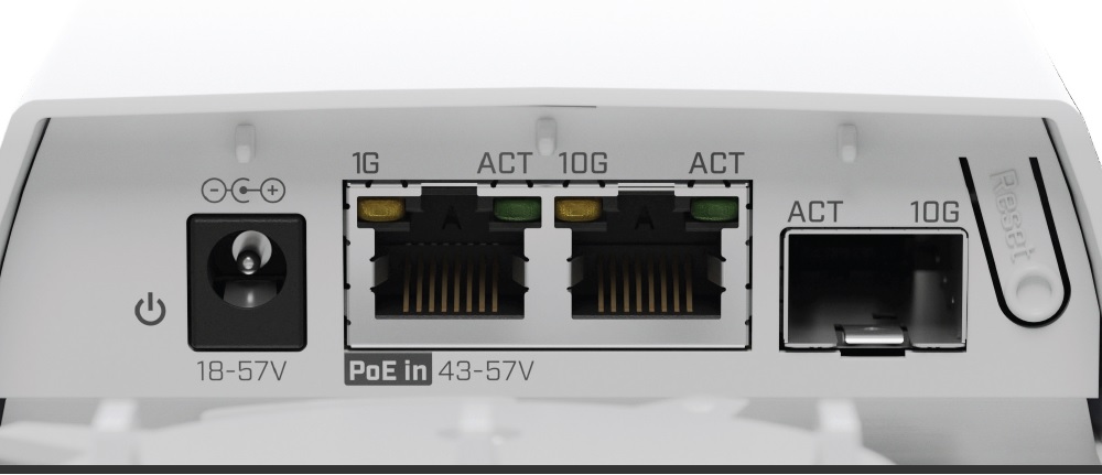

具体参数:
FTC11XG |
| 1G 以太网端口 |
1 |
| 10G 以太网端口 |
1 |
| 10G SFP+ 光口 |
1 |
| 交换芯片 |
88E6193 |
254 x 97 x 35 mm |
SwOS Lite |
-40°C to +70°C |
| DC输入 |
2 (PoE-In, DC插孔) |
| PoE-In输入电压 |
43-57 V |
| PoE-In最小电压的最大电流 |
0.21 A |
| PoE-In最大电压的最大电流 |
0.16 A |
| DC 插孔电压 |
18-57 V |
| 电源适配器电压 |
48 V |
| 电源适配器电流 |
0.95 A |
| PoE-In规格 |
802.3 af/at/bt |
| 最大功率(无附件) |
9 W |
10 W |
售价: 139USD
Marvell的88E6193交换芯片是一款SoC,集成了处理器和内存,这样的产品很适合一些特定的工程项目,以及光纤入户后的电口转换,采用的是SwOS Lite非RouterOS,在操作方面简单易用,基本的二层管理都支持,还能使用SNMP进行数据采集管理。不过近1K的价格还是有点小贵。
