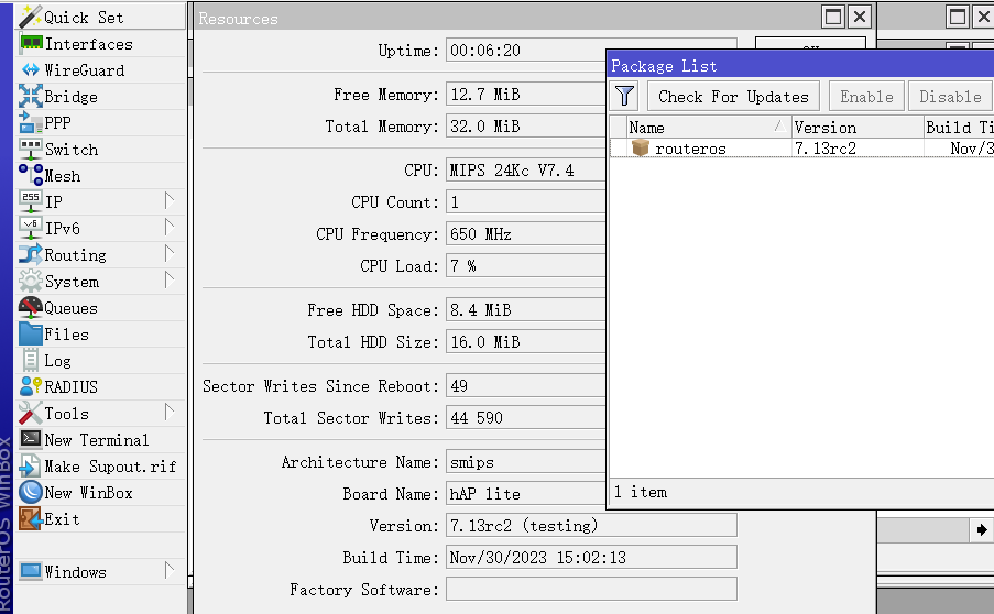

测试16MB ROM设备测试

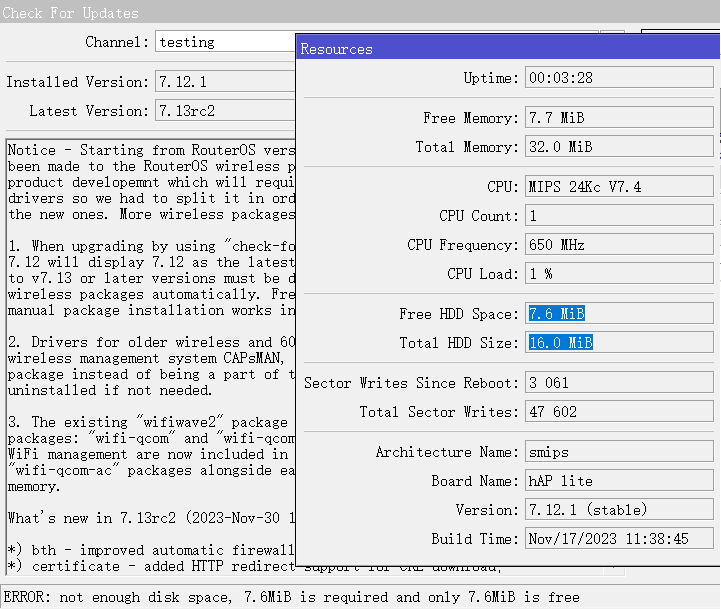

RB924i-2nD-BT5&BG77(KNOT)升级测试,先升级到7.12.1,然后在线升级检查development还是testing都无法解析到,由于安装了iot,gps等功能包,不清楚是否和剩余空间只有1MB有关系。 在hAP lite上测试,升级会提示需要的升级空间不足
然后通netinstall安装7.13rc2能成功,但没有wireless无线包,需要下载扩展包上传安装

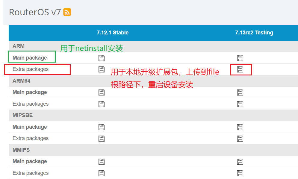

下载扩展包的方法是访问https://mikrotik.com/download ,然后选择要下载的RB设备版本,比如hAP lite的Architecture Name是smips,在页面找到即可,下面截取的是ARM构架如hAP ac2/cAP ac,main package是用于netinstall安装,extra packages就是扩展功能包,如下图:

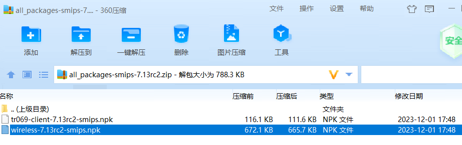

下载extra packages,我下载的是hAP lite扩展包,是一个all_packages-smips-7.13rc2.zip文件,构架是smips,打开可以看到wireless包:

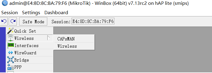

通过winbox上传到file根路径下,然后reboot安装,重启完成后可以看到wireless包,CAPsMAN被归属到Wireless目录下

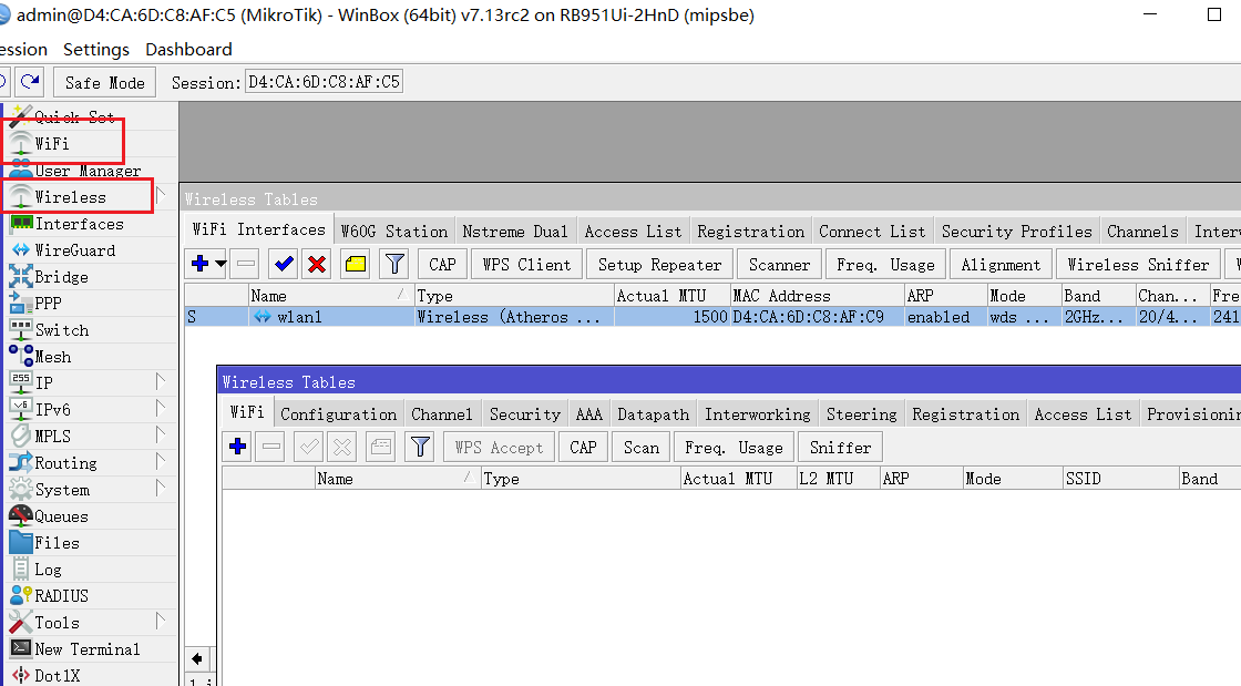

具体我们可以看到两个关于无线配置菜单一个旧的Wireless和一个新的WiFi,在RB951Ui-2HnD上升级后,2.4GHz的无线网口管理仍然在Wireless包下面

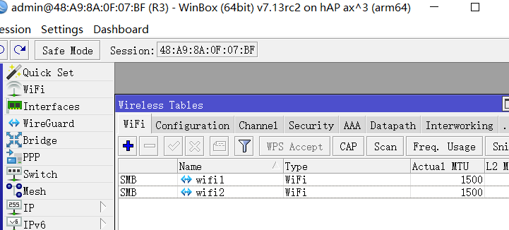

hAP ax3只有一个WiFi菜单
