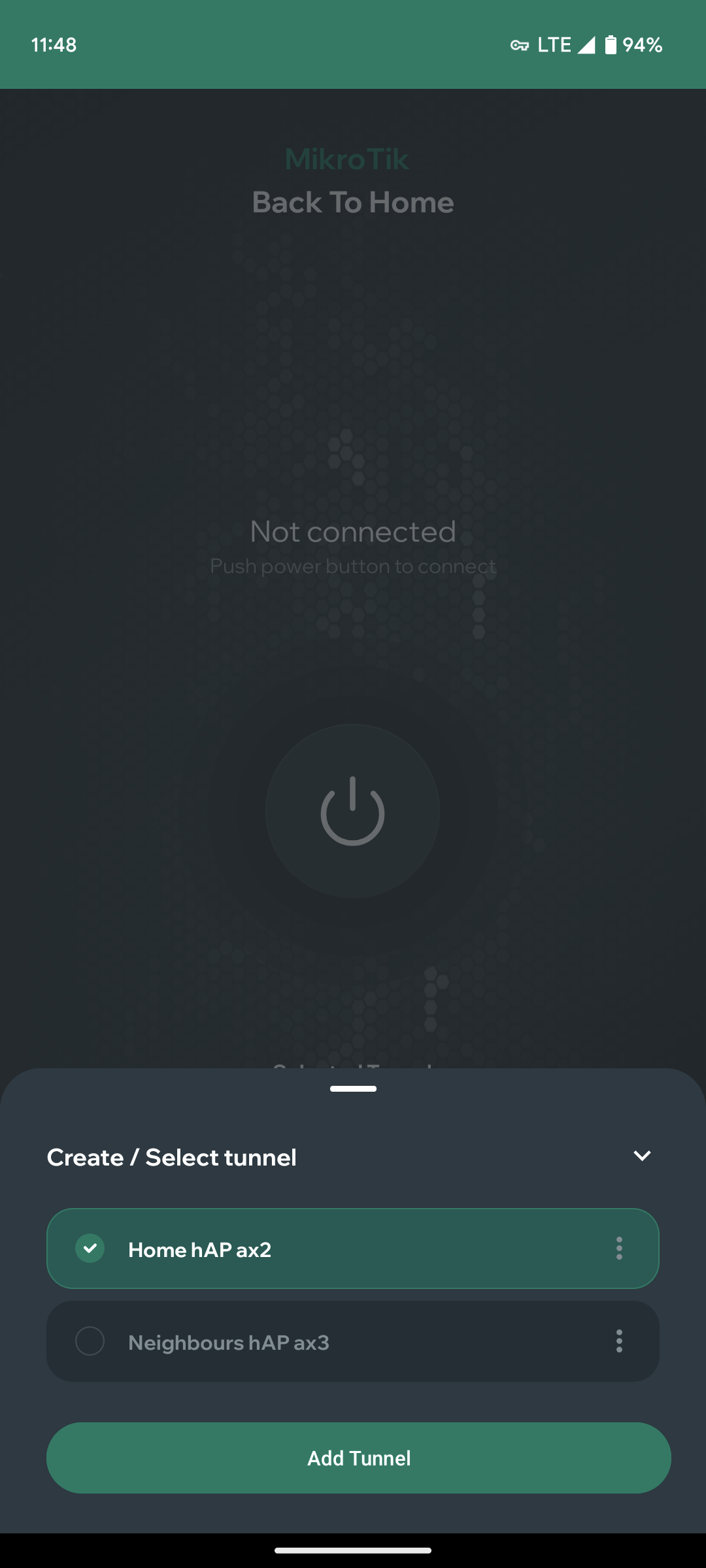

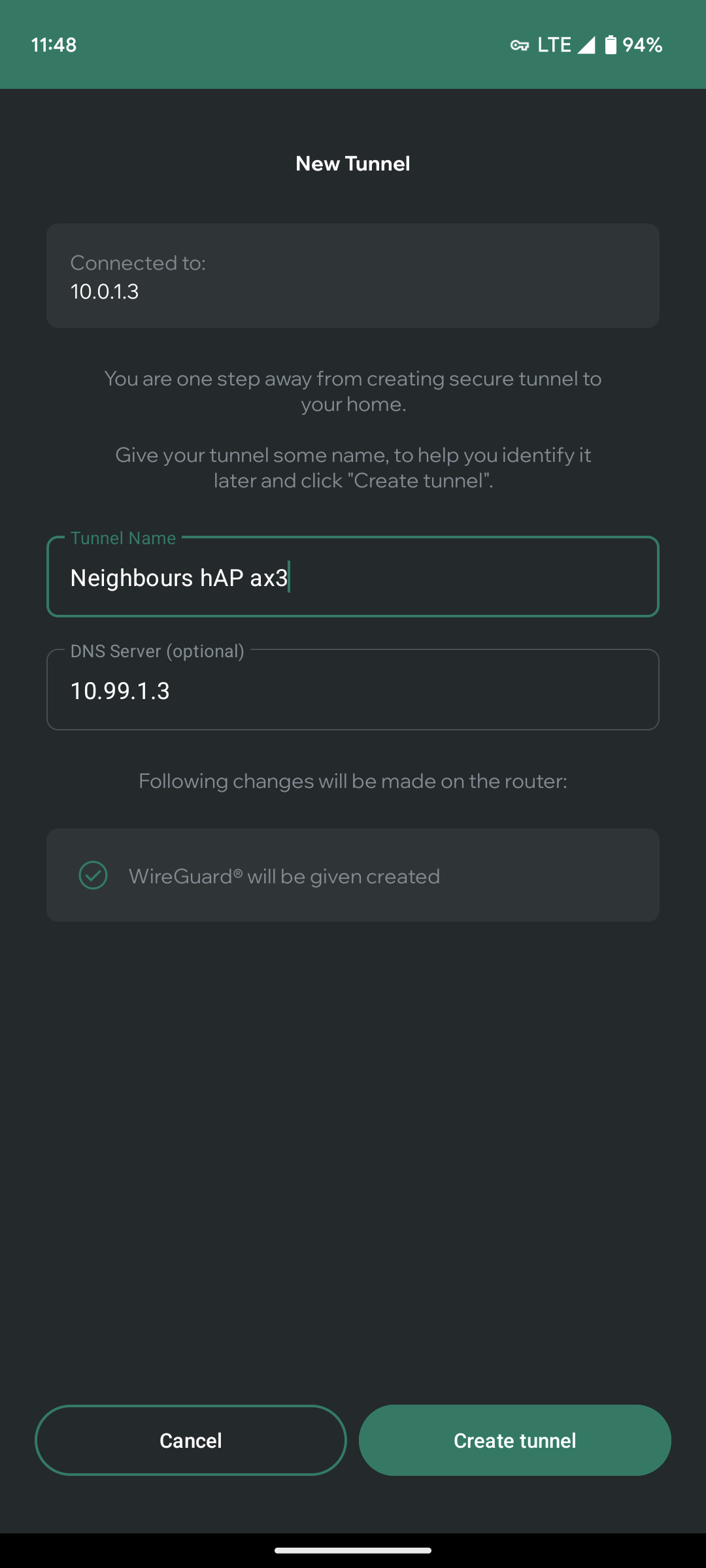

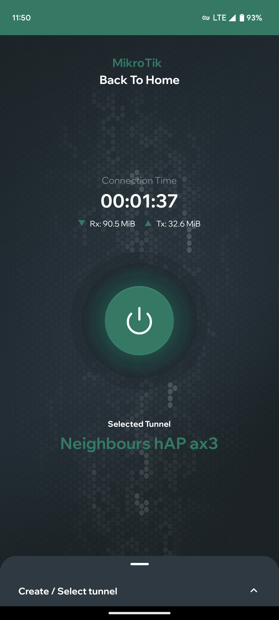

使用BTH配置更为简单,无需在RouterOS做任何操作,所有配置下发只需要APP成功连接到RouterOS,即可下发配置脚本,但如果你的RouterOS有复杂的配置策略,可能会导致配置下发失败,操作流程如下: - 连接路由器的Wi-Fi; - 打开MikroTIk BTH VPN APP; - 打开底部表单; - 点击 "Add Tunnel"; - 输入你本地路由器的IP地址 (例如:192.168.88.1), 账号和密码,点击 "Connect"; - 给隧道创建一个名字,选择设置DNS服务器地址(如开启DNS缓存的路由器网关192.168.88.1或者使用公共DNS 223.5.5.5),点击 "Create tunnel"; - 可以添加多个路由器,选择你想连接的设备 -通过“电源按钮”转换连接和选择隧道 Android和华为手机:MikroTik VPN - Back To Home_0.10.apk百度网盘下载(华为Mate30手动安装,亲测可以使用): 链接:https://pan.baidu.com/s/12RO-UZKhFR6HxzyeThhJIQ 提取码:lxf6 下面是Back To Home在手机上的截图:
