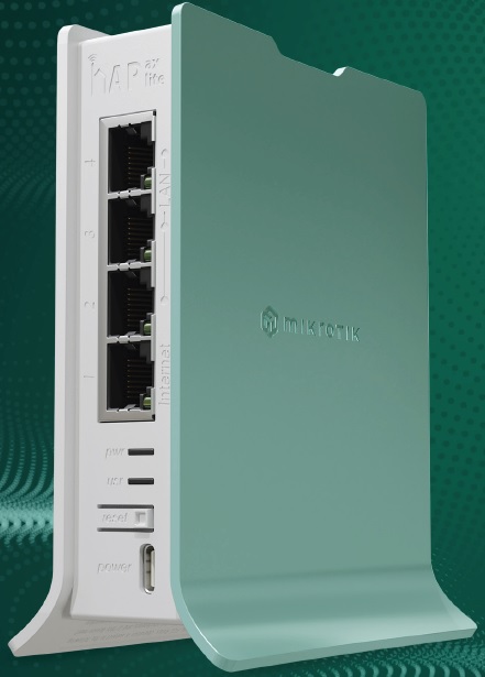

大过年的收到元芳通知,mikroTik上新品
hAP ax Lite,外观上看以为是hAP lite,MikroTik也是很勤俭持家!

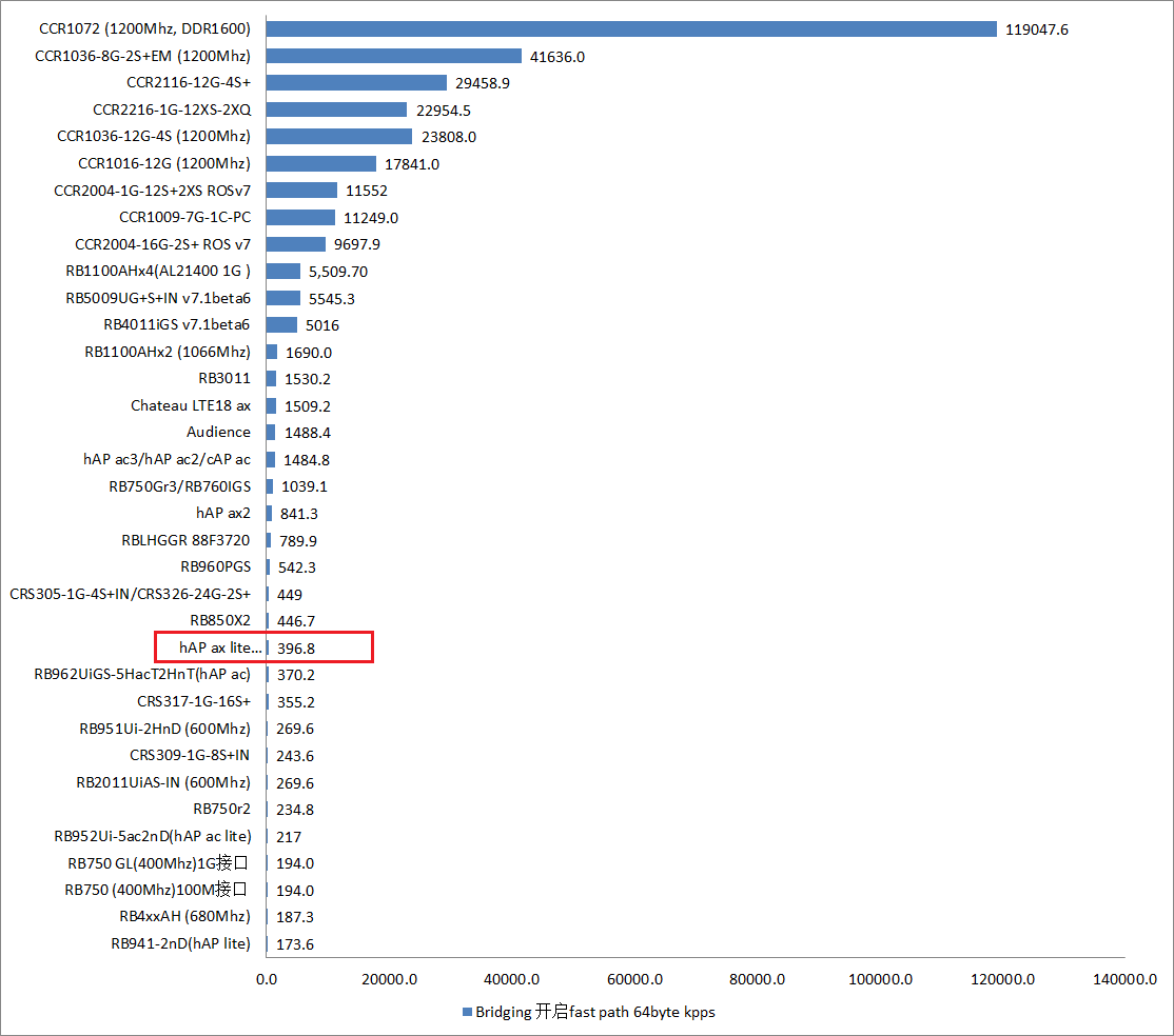

根据官方公布的转发数据,并不理想,64Byte的吞吐量由于RB750Gr3是4核心所以差距比较明显,与hAP ac相当,但在添加了防火墙策略后,ARM核心的优势还是比较明显差距缩小(可以参见
MikroTik设备天梯)
