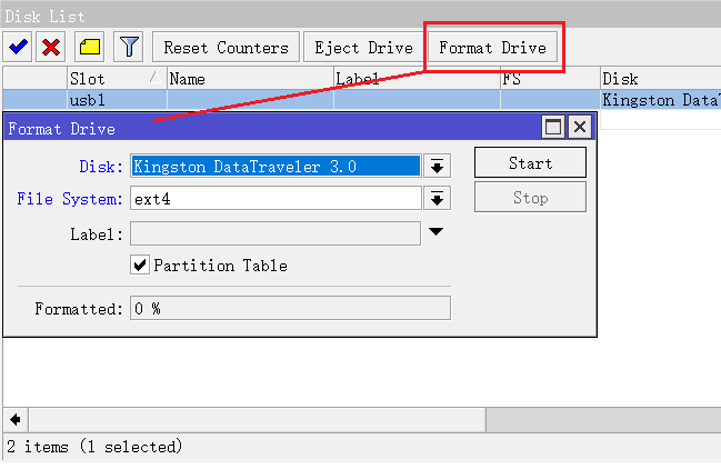

需要一个U盘,作为Docker的镜像存储,hAP ac3的存储空间只要有128M,首先插上U盘,并格式化,Winbox在/system/disk进行格式化,选择ext4格式:
命令行/disk/print查看情况,格式化完成后,已经将U盘挂载到disk4
[admin@ac3] /disk> print
Flags: M, r - RAID-MEMBER; p - PARTITION
Columns: SLOT, MODEL, SERIAL, INTERFACE, NAME, FS, FREE, SIZE
# SLOT MODEL SERIAL INTERFACE NAME FS FREE SIZE
0 usb1 Kingston B06EBF60xx USB2.10 480Mbps 30943995904
1 Mp usb1-part1 disk4 ext4 30 299017216 30943995392

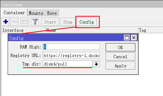

[admin@ac3] /disk>初始化container配置,需修改Tmp dir,镜像源站地址我使用默认,可以根据自己需要修改,设置disk4/pull为拉取镜像下载的缓存目录
命令行查看配置
[admin@ac3] /container/config> print
ram-high: 0
registry-url: https://registry-1.docker.io
tmpdir: disk4/pull

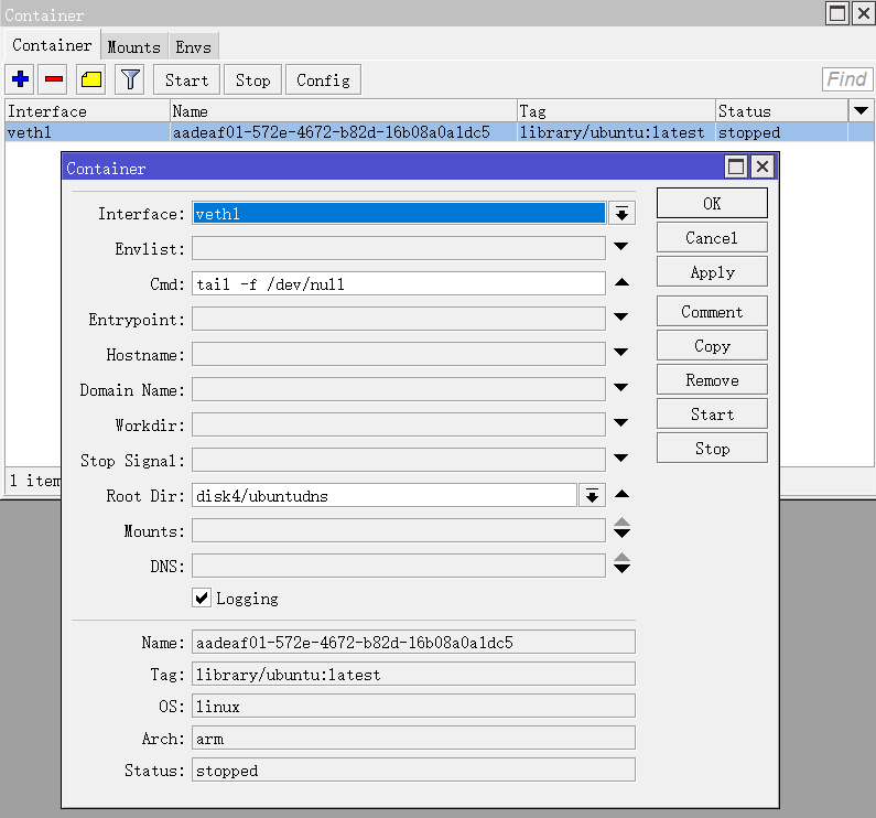

[admin@ac3]/ip/address>add address=172.17.0.1/24 interface=docker添加配置,remote-image=ubuntu:latest,拉取镜像名称,设置interface=veth1,,设置文件目录为disk4/ubuntudns,命令如下:
add remote-image=ubuntu:latest interface=veth1 root-dir=disk4/ubuntudns logging=yes cmd="tail -f /dev/null"
容器启动时常会遇到问题导致启动失败,可以利用tail -f /dev/null让容器一直处于runing状态。
下面通过命令执行添加
[admin@ac3] /container> add remote-image=ubuntu:latest interface=veth1 root-dir=disk4/ubuntudns logging=yes cmd="tail -f /dev/null"添加完成,等待从源拉取文件,status为extracting
[admin@ac3] /container> print
0 name="aadeaf01-572e-4672-b82d-16b08a0a1dc5" tag="ubuntu:latest" os="" arch="" interface=veth1
cmd="tail -f /dev/null" root-dir=disk4/ubuntudns mounts="" dns="" logging=yes status=extracting当前ubuntu的镜像拉取完成后,status会变为stop
0 name="aadeaf01-572e-4672-b82d-16b08a0a1dc5" tag="library/ubuntu:latest" os="linux" arch="arm" interface=veth1
cmd="tail -f /dev/null" root-dir=disk4/ubuntudns mounts="" dns="" logging=yes status=stopped
[admin@ac3] /container>Winbox查看配置
Status变为stopped后,可以启动,点击start,或者命令行配置:
[admin@ac3] /container> start 0然后通过print命令查看状态,一直running表示运行成功
cmd="tail -f /dev/null" root-dir=disk4/ubuntudns mounts="" dns="" logging=yes status=running使用shell命令进入ubuntu系统
