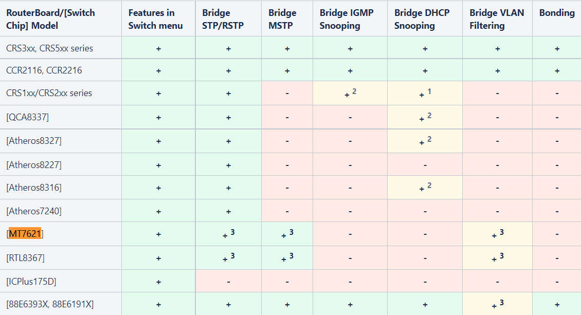

看看官方对采用MT7621芯片的RB750Gr3(RB760iGS也是MT7621芯片,多一个SFP光口,但这个光口独立于交换芯片外)二层功能支持:
+3那个位置说明下:MT7621 SoC芯片在RouterOS v7.1rc5支持HW vlan-filtering和R/M/STP 功能,但不支持 ether-type 0x88a8或 0x9100 ,仅支持 0x8100 ,也不支持 tag-stacking(QinQ)也就是说v7.1rc5开始,RB750Gr3与RB760iGS都支持二层vlan的硬件加速(
注意RB76iGS的SFP光口不包括),除了QinQ,IGMP Snooping和DHCP Snooping,以及Bonding不支持硬件加速。

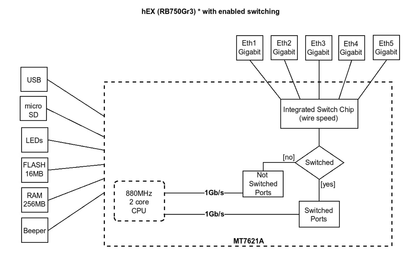

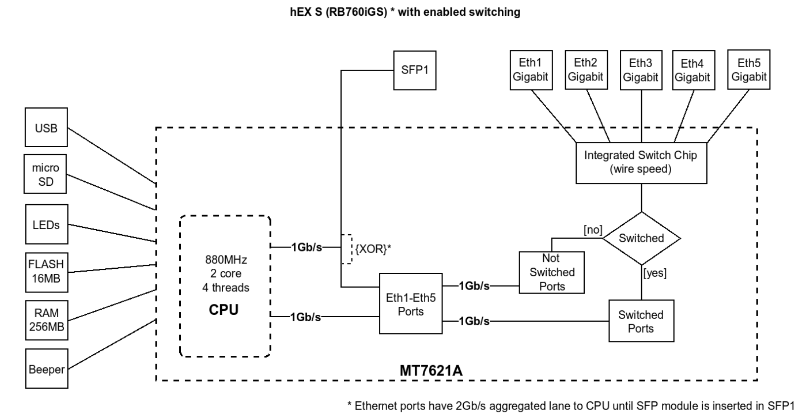

先看看RB750Gr交换机的设计图:
下图是RB760iGS
从RB760iGS的硬件设计图,可以看到SFP1端口不在交换机芯片,是独立的端口,所以无法支持硬件加速。

启用二层交换后,5个以太网端口都是线速转发,不需要经过CPU处理,但需要严格控制配置,否则被调度到CPU处理二层流量就GG了!交换机的工作原理可以参见我的视频:

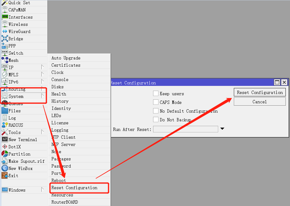

升级完成后,复位RB750Gr3的配置,从中如下,点击rest configuration后,会提示重启设备

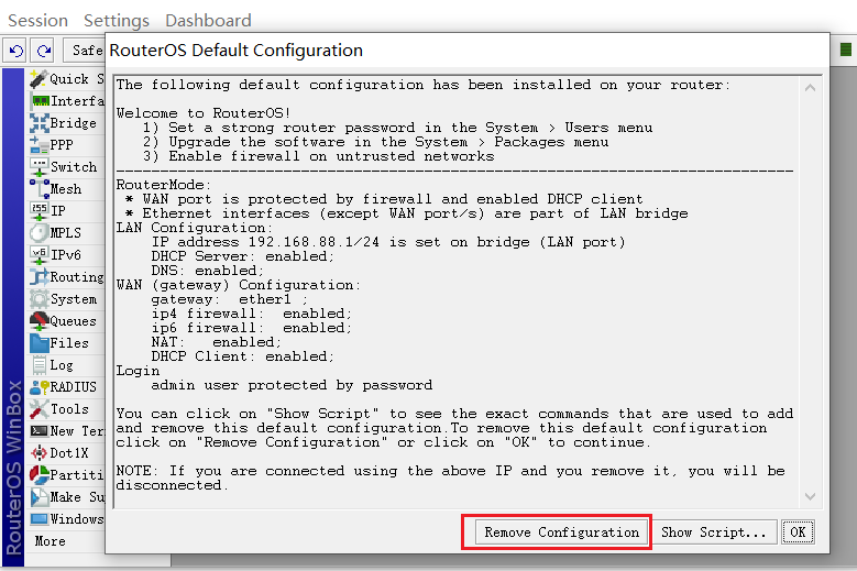

复位重启完成后,首次登录Winbox,会询问是否删除默认配置选项,选择Remove Configuration,不用之前的官方默认配置,这样将完全是一个空配置的设备:

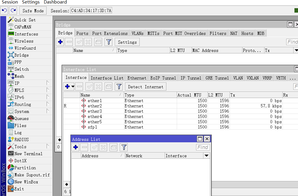

下面是所有官方配置被删除,可以看到bridge, interface,ip address都是空配置,截图是RB760iGS多了sfp1接口(下次复位官方配置也会重新载入,如果要彻底清除官方配置,可以使用netinstall重新刷机)

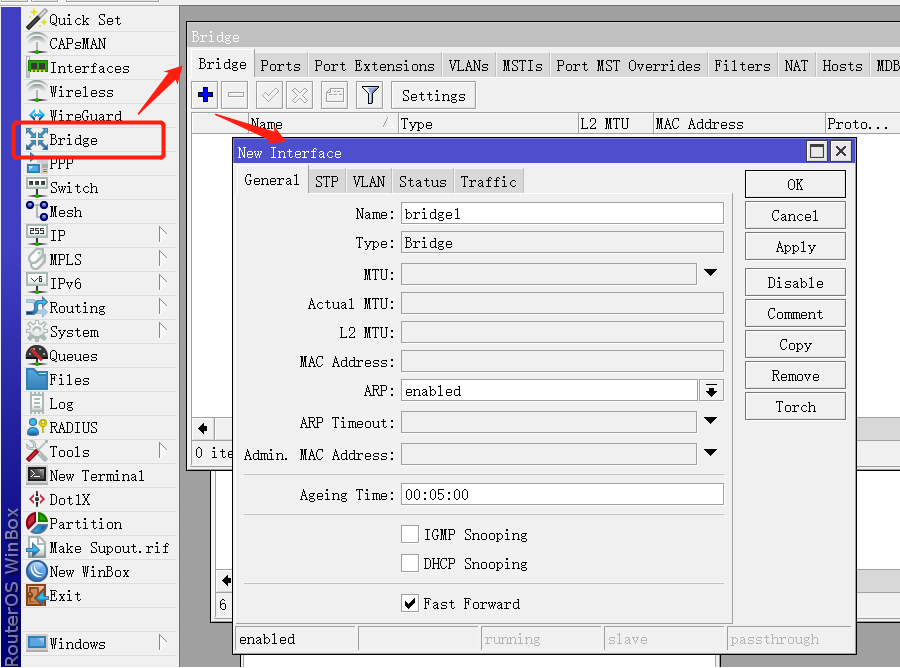

创建交换机配置,首先从添加一个Bridge接口开始:

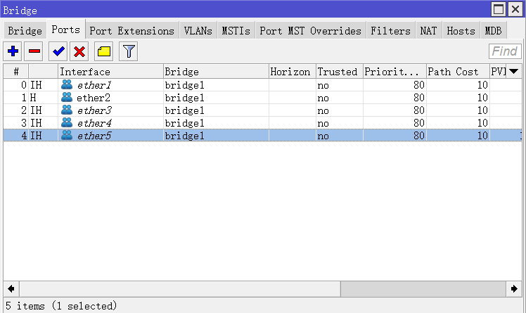

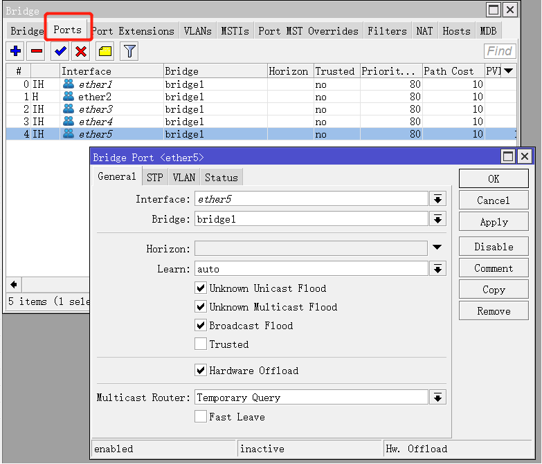

在bridge port目录下依次将ether1、ether2,ether3,ether4,ether5加入新键的Bridge1
添加完成后:
以上配置完成后,可以看到端口出现了H,代表支持HW-Offloading的硬件加速,如果没用出现H,表示不支持硬件加速。现在实现了ether1-ether5的普通交换机配置,不划分VLAN,所有端口都在一个广播域里面

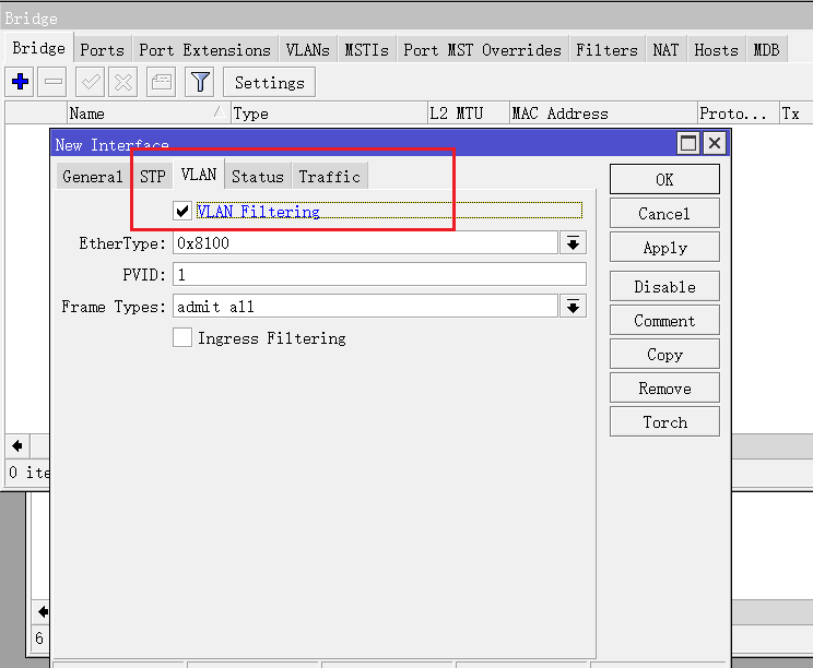

启用VLAN过滤功能
如果你的网络需要VLAN划分,需开启Bridge的Vlan-filtering,在brige1的VLAN目录下,启用VLAN-Filtering,开启VLAN过滤
特别提示启用vlan-filtering后,当前所有端口都在vlan1,能通过vlan1使用winbox管理到RouterOS,如果修改管理端口的VLAN,需要确保该VLAN tagged到bridge

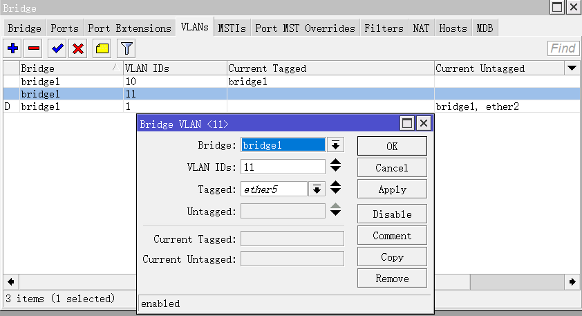

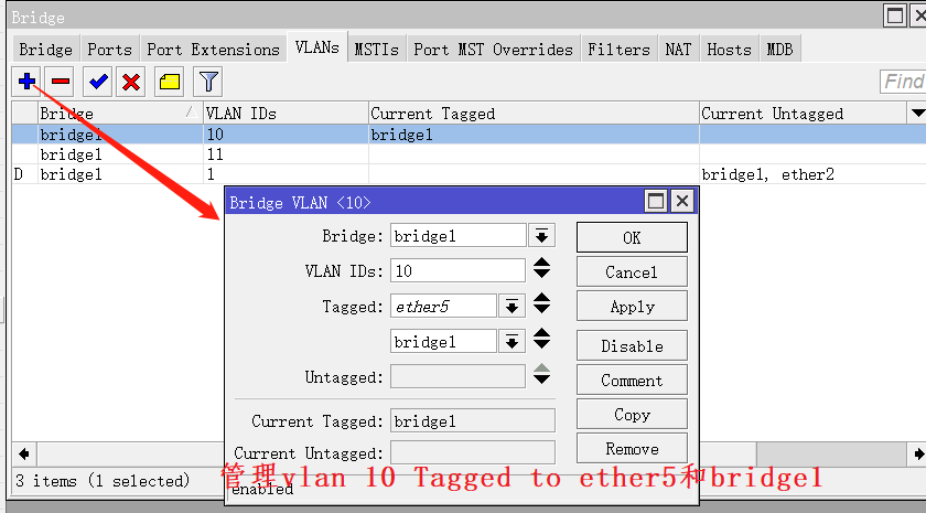

下面有VLAN10和VLAN11,例如ether5作为上连的trunk口,透传VLAN 10和11,ether1和ether3为access口,VLAN10 作为管理VLAN分配给ether1,VLAN11 分配给ether3
添加VLAN 11的tagged标记给ether5,VLAN11不作为管理VLAN,不用透传给Bridge

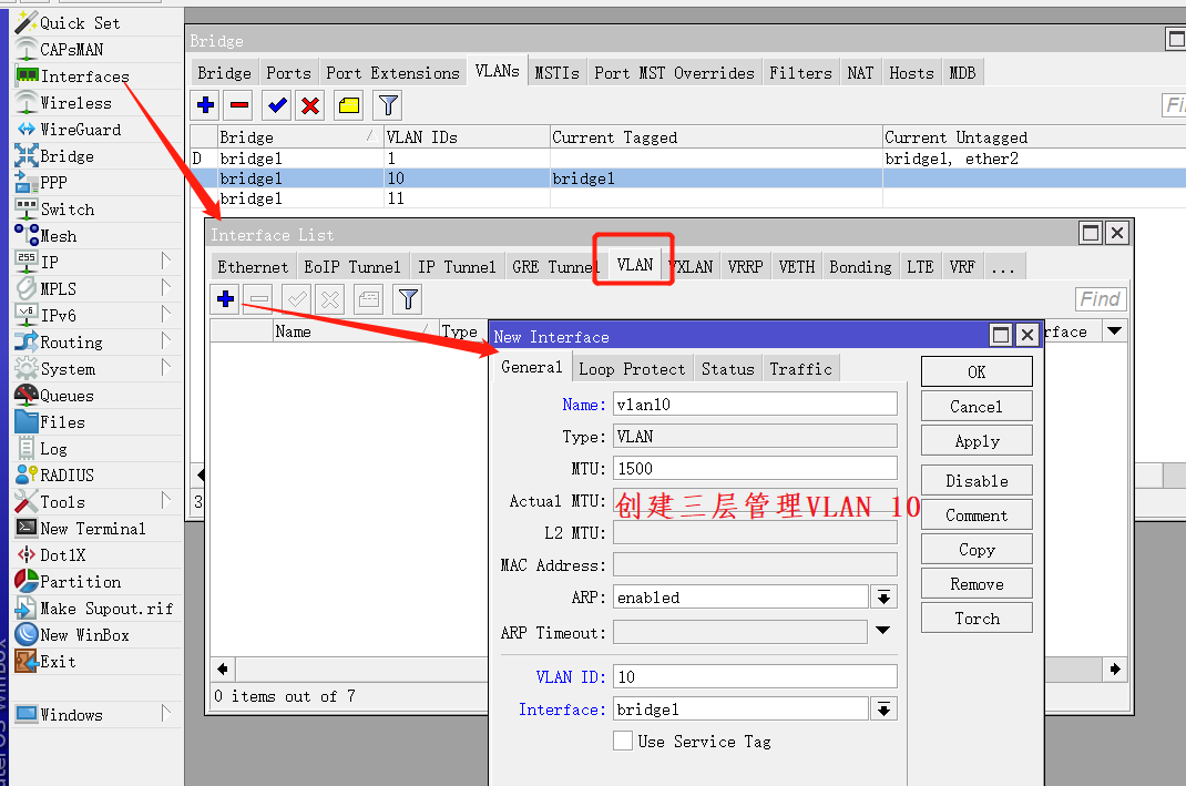

在Interface目录下,找到VLAN,并创建三层VLAN接口 vlan10,能让ether1接口下通过vlan10使用winbox管理

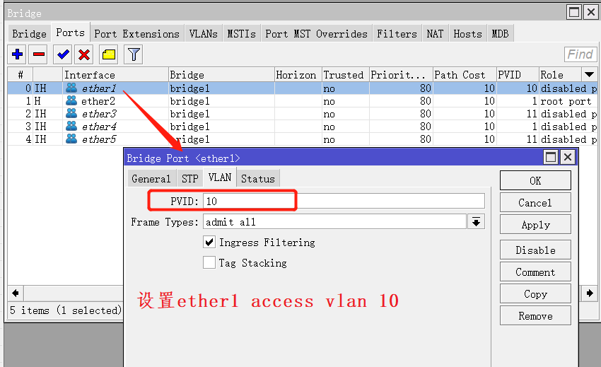

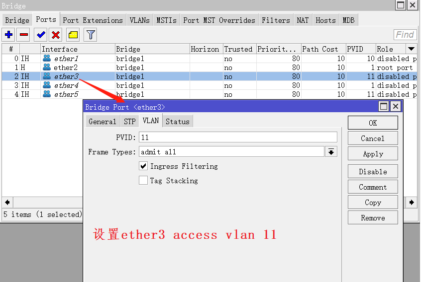

在bridge Port下设置ether1的VLAN为10
同样设置ether3的vlan为11
