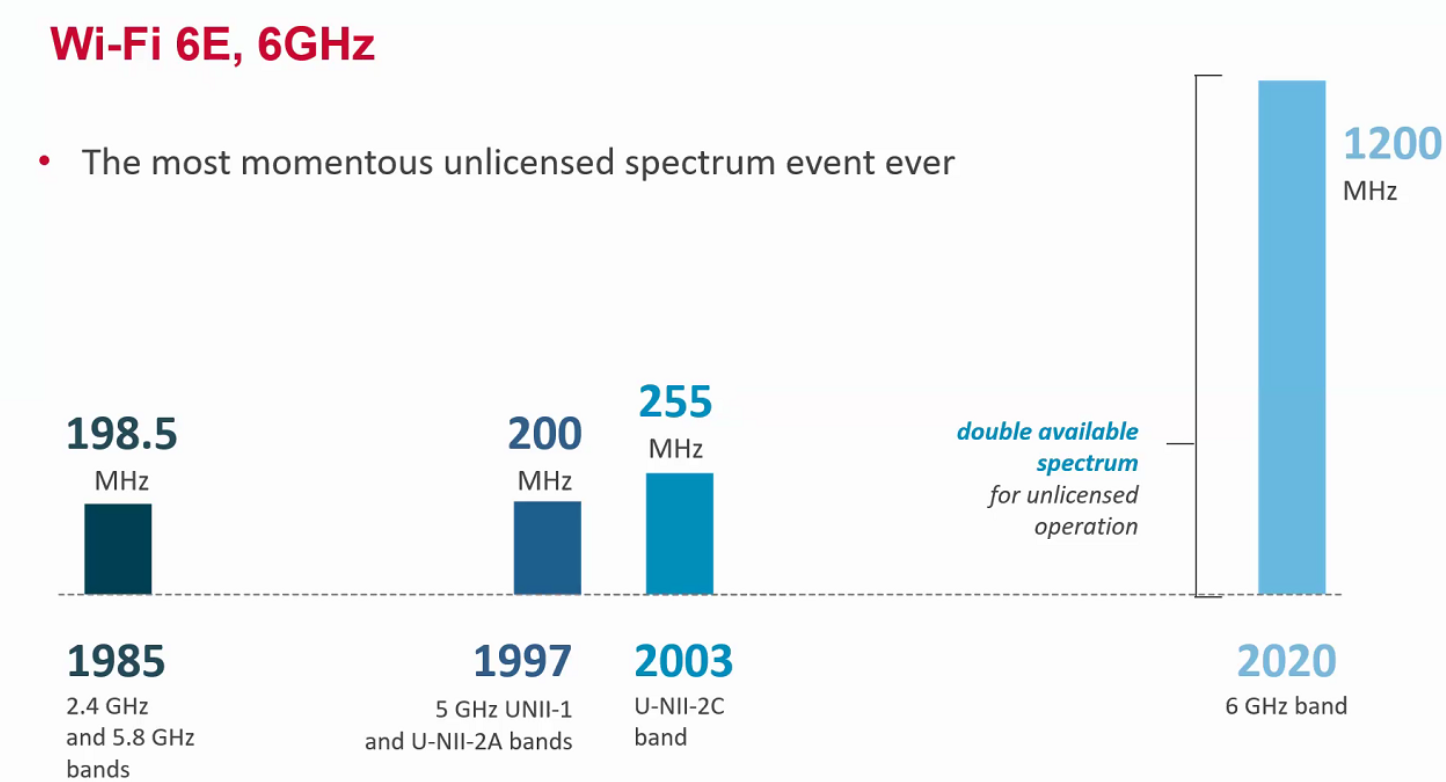

那么WiFi6和WiFi7是如何跑到那么大的带宽,其实WiFi增加带宽的原理很好理解,主要的方式就是不断的扩容信道和提升频率,如2车道不够用了,扩建4车道,然后8车道,然后16,32,64,128... 就这样一直下去,我从网上找了一张图,很直观反应了WiFi从发展开始到现在的频率范围变化:

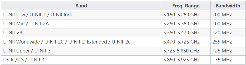

从1985年制定的802.11ab协议开始只有198.5Mhz频率范围,只有2.4GHz和5.8GHz,然后1997和2003年加入新的5GHz频率,分别使频率扩展了200MHz和255MHz,比最初又增加了455MHz
上表给出了5GHz频段增加的情况,受到不同地区和国家的限制,有些频段是无法使用。

到了2020年,由于WiFi6E的制定,猛然增加了1200MHz的频率范围,所以能跑到9.6Gbps的带宽。不难看出带宽增加和获取频率范围多少关系很大。

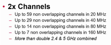

下图是WiFi 6E路由器2x2 MIMO的空间流,选择20MHz频率可以有59条车道,160MHz有7条车道!

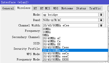

RouterOS当前的hAP ac2系列产品只支持80MHz,MikroTik的WiFi设备已经落后了很多,虽然有60GHz设备,但本身就是特殊应用场景,非普通大众能使用的。

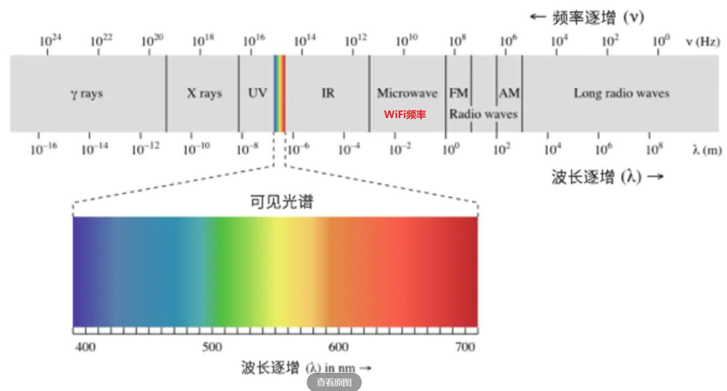

再说下,WiFi辐射对人有没有伤害,大家先去了解下1905年爱因斯坦发表的光电效应论文,就因为这篇给他颁发了诺贝尔奖!开始人们都以为只要给足够多的光照射(光就是电磁波),就可以把电子从原子中挤出来,好像往水桶里面灌水,就可以把水溢出一样,但事实不是这样,反而是频率越高的光(紫外光-紫色外的光,例如x射线),仅仅只需要一个光子就可以把电子从原子核挤出来,
光子能量大小通过公式
E=普朗克常数*光频率
普朗克常数是一个固定值(我们世界能观察到的最小值),光子能量大小就取决于光的频率!频率越高能量越大。WiFi的频率还没有到可见光频率。如下:
能量高到UV和X-rays(就是紫外光和X射线),就会造成电离辐射,光子射进原子后,会将电子从原子中撞出,破坏原子结构,打断DNA链!对我们身体造成伤害!1905年爱因斯坦就给了解释,所以大家还是多给自己科普下,不要愚昧无知的听别人乱说,别担心WiFi会影响身体,该怎么用就怎么用,4G、5G移动通信同理!
