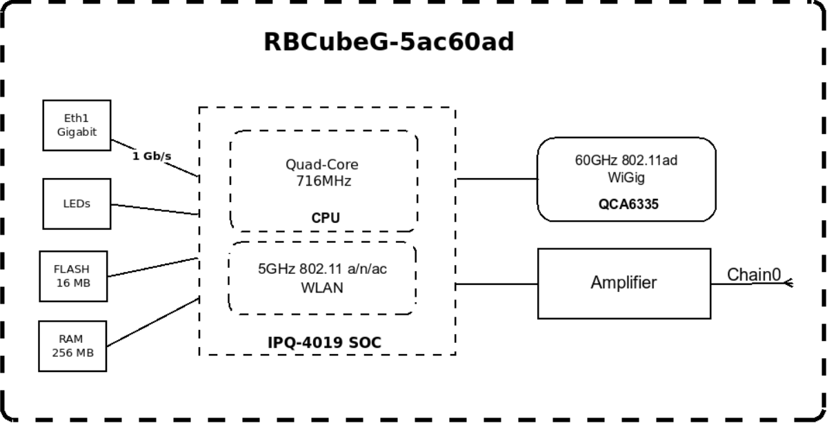

看看官方的产品设计框架图
从上图可以看到CubeG-5ac60ad采用的是与hAP ac2(IPQ-4018)同类型的4核处理器IPQ-4019,该系列芯片都集成了802.11 a/b/g/n/ac模块,只是在CubeG-5ac60ad上屏蔽了2.4GHz,并把2x2的5GHz通道,阉割了一半,采用1x1;而802.11ad 60GHz模块是外挂的QCA6335。

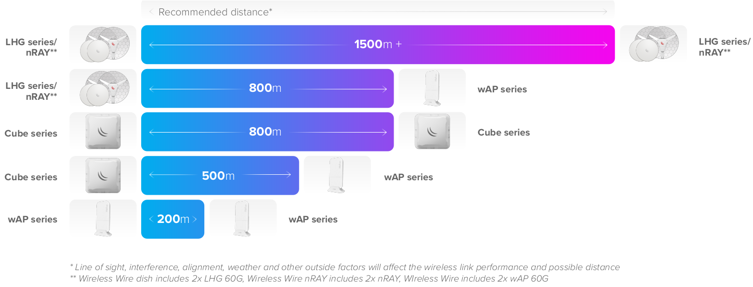

官方的802.11ad 60GHz仅用于点对点和点对多点传输,而非普通上网覆盖,用于短距离站点之间的高带宽无线网络接入方案,下面是官方给出的802.11ad 60GHz系列产品的传输距离:
除了wAP系列是室内产品,剩下的全是室外型号,MikroTik在该系列产品已经推广很长时间了,早在2017年就推出了系列产品,最开始应用于室内的场景,或者两栋楼之间,后来推出60GHz的LHG系列产品,室外产品把传输距离拉到了1Km以上,只要天气不错效果就很ok!因为60GHz 频率太高了,遇到雨天,高频率的无线电波是会被雨水散射的,在一些雨水较少的地方比较适合。之前元芳在台湾实际使用,在大雨天基本上就断了,所以为什么会推出CubeG-5ac60ad这款60G+5G的原因,但MikroTik仅为5GHz无线提供了一个通道,理论带宽是433Mbps,实际达到双向150Mbps。

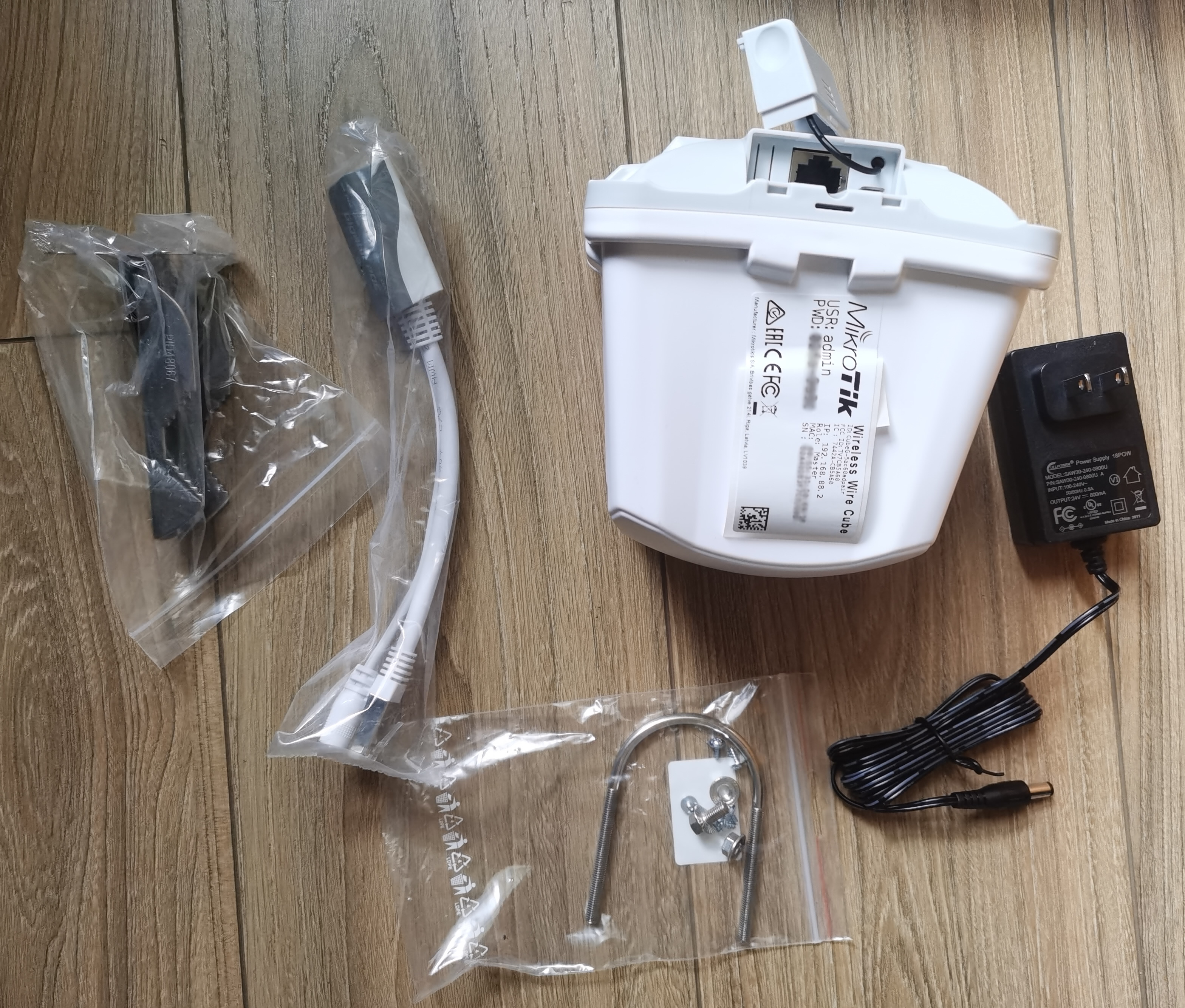

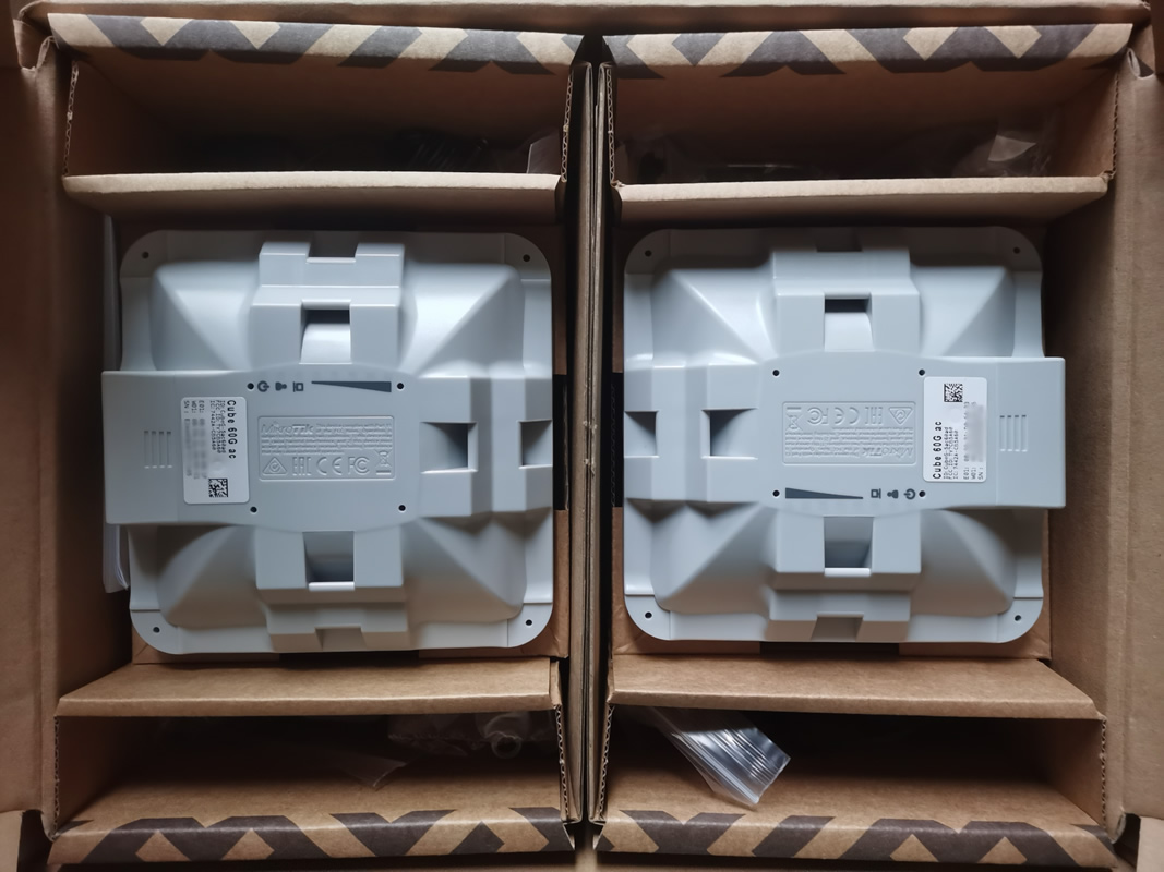

我拿到的是CubeG-5ac60ad套装,即两台点对点网桥套装产品,Cube为室外防水设计,采用千兆PoE模块供电, CubeG-5ac60ad套装设备作为点对点网桥使用的是L3许可,不支持ap-bridge模式,无线只能选择bridge模式,也就是只支持点对点网桥。并且两台设备已经预先设置好,通电对准就可以连通,
开箱图片:

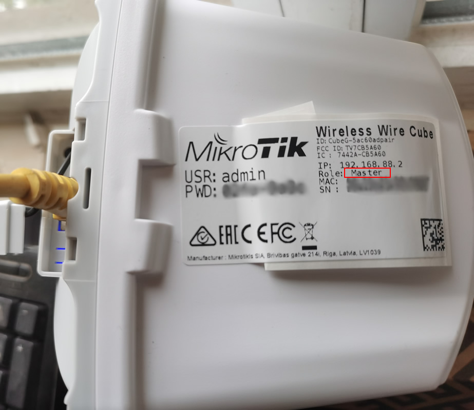

套装设备,和普通的RB产品不同,两台设备配置都预先写入,通电即可连接,并且admin账号都设置了密码,在设备贴的标签可以看到
设备通电后,需通过winbox扫描MAC地址登录,使用admin账号和预设密码,套装设备一台是Master,一台是Slave,即一台AP,一台clent,下图是一台Master的CubeG-5ac60ad:

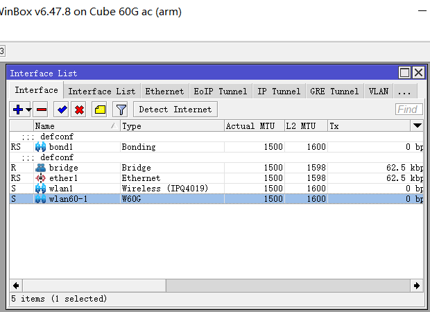

登录winbox后,先打开interface,可以看到有两个wlan接口,分别是wlan1的5GHz,一个是wlan60-1的60GHz接口。

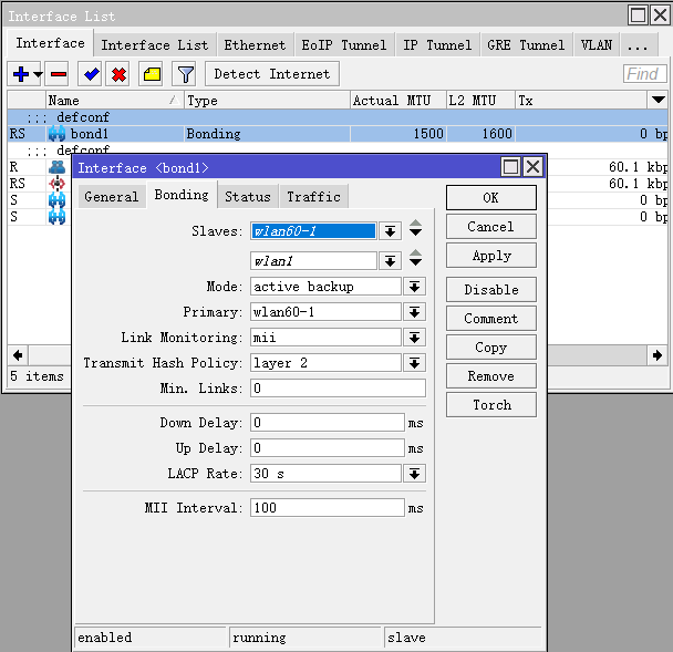

两张无线网卡是做bond,看看bond1接口配置:
将wlan60-1和wlan1加入bond,模式选择active backup,首选接口是wlan60-1,如果wlan60-1中断,wlan1将作为备份,Active backup模式的实际使用我第一次看到,对于线路备份方案很有启发!

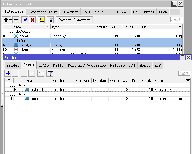

接下来看看bridge,两台cube作为无线网桥,需要将以太网口和无线做桥接,由于2个无线接口加入了bond,因此只需要将bond1接口和ether1做桥接
