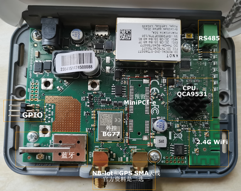

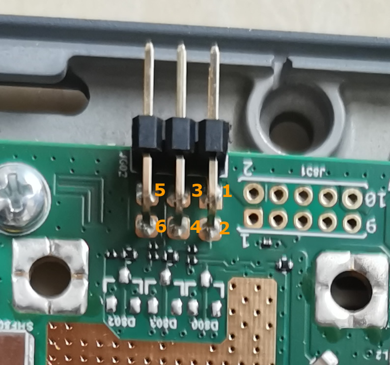

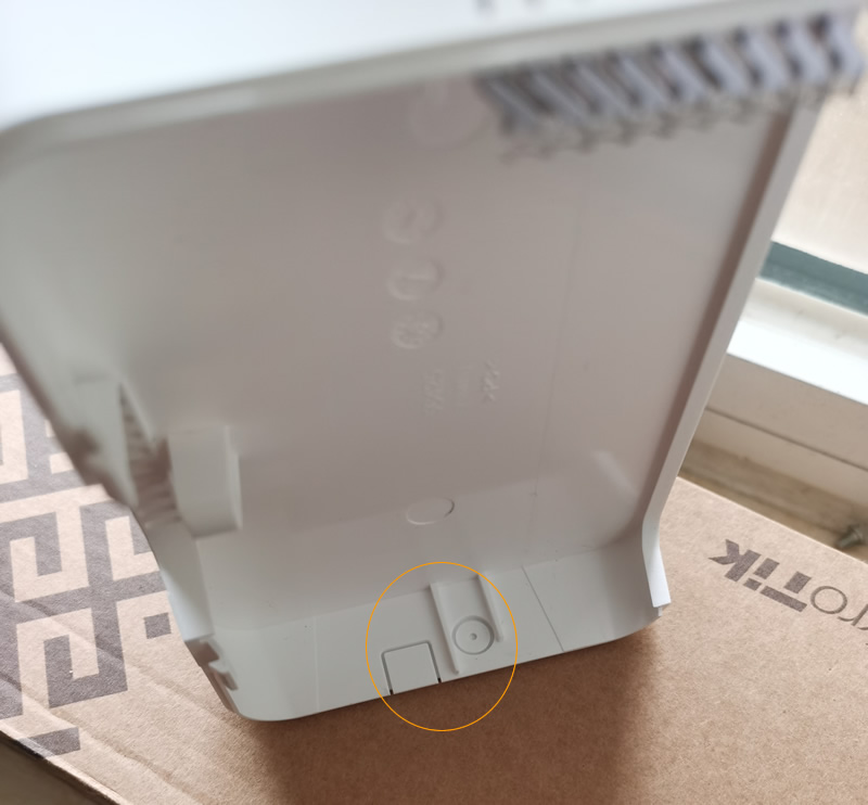

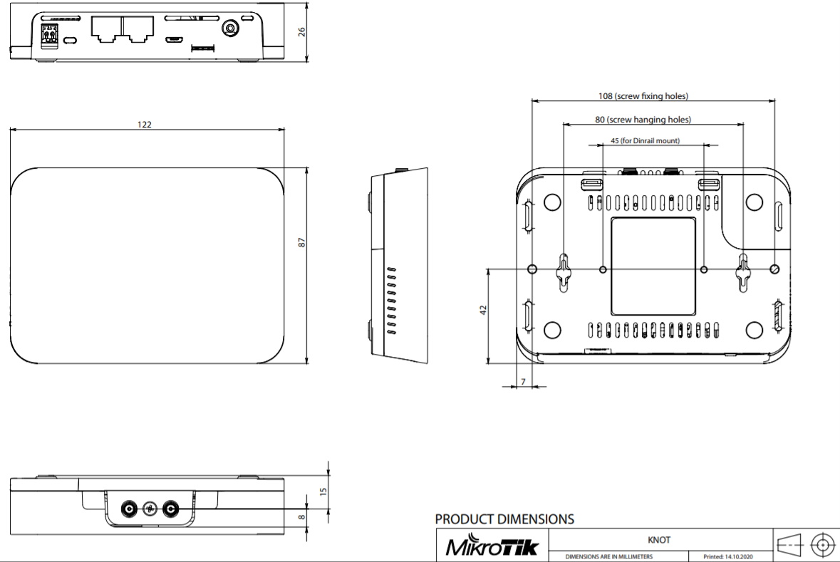

KNOT我对它的定义是:不正经的路由器,跨界了! 拿到后,就是开机,原来系统是v6.48.1,基本的资料和视频介绍可以看我之前的文章 官方给出了外壳的尺寸图: 完全使用,需要打开外壳,将GPIO接口的挡板去掉,旁边还预留了一个SMA接口槽,为以后的无线模块提供外接天线 内部结构: 官方给出的针脚定义(标了一个PCB,我是没有理解到官方针脚序列方向),要使用GPIO接口需要升级到v7版本 我在测试GPIO接口的时候,对官方针脚图标理解困难!自己重新把针脚标明下: 注意:KNOT的GPIO不提供5v电压输出,因此需要外接电源,测试了光敏电阻和人体红外感应模组,都能接收到高电平! KNOT仅支持cat-m,在国内我还没用测试成功,不支持有没用朋友知道如何使用
