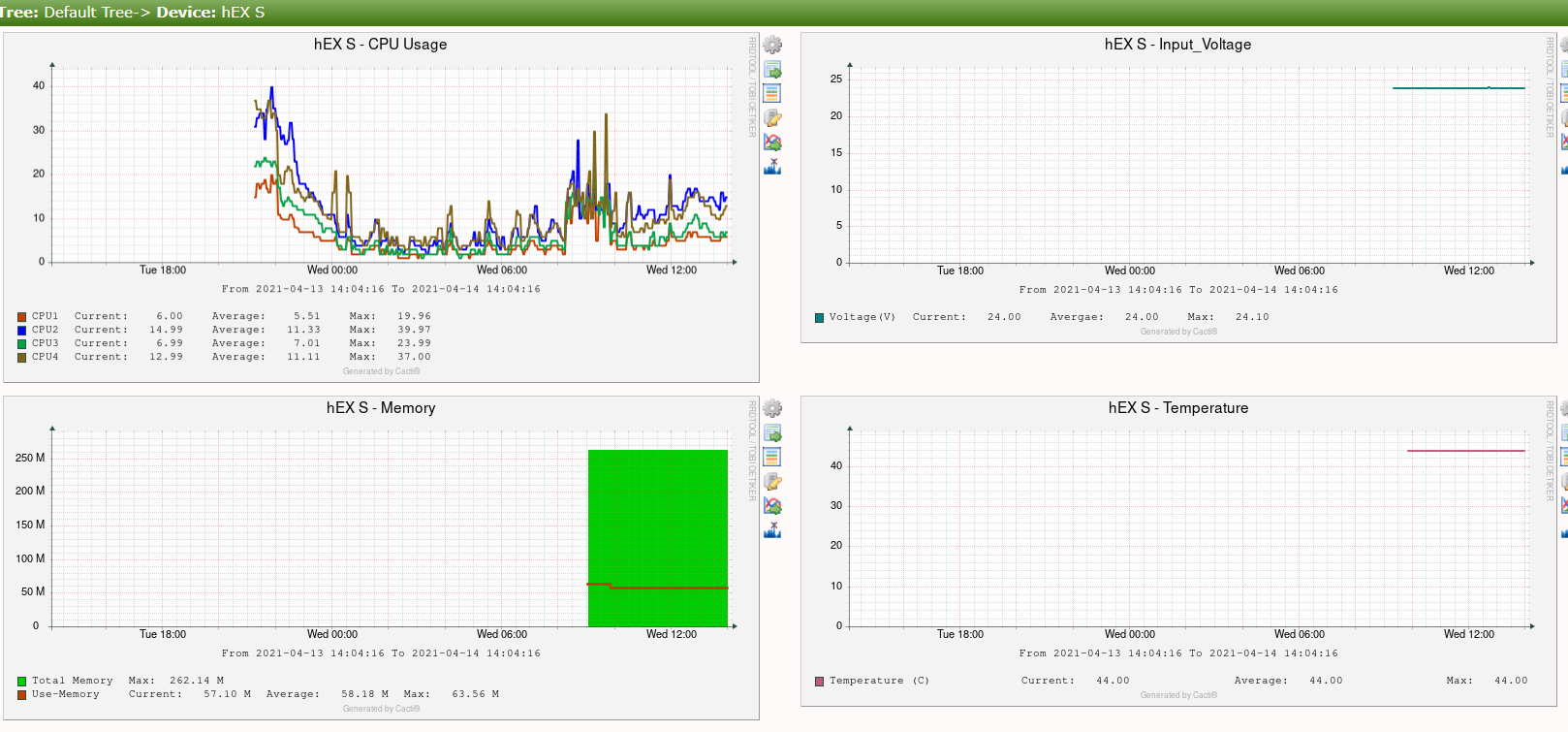

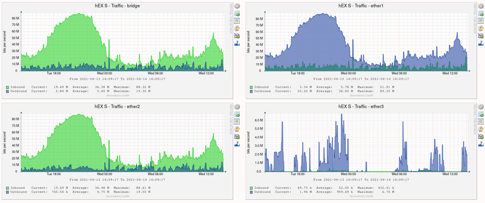

对于运营商、IDC和大型互联网企业来说,网络流量管理监控是必不可少的,主流的应用软件大多是cacti和zabbix,从开放和功能扩展上zabbix更强大,同时商业化味道也比较浓烈。但个人工作使用上习惯了Cacti。zabbix我比较喜欢的是通过阀门值触发执行shell脚本,例如调用shell对交换机远程操作。 RouterOS也带有自己的流量监控工具graping,以及The Dude工具上的流量监控。我对/tool graping定义是只能看,不能用。The Dude监控软件的确是很不错,而且windows版本免费,但在MikroTik手里烂尾了,The Dude在流量管理和网络设备业务支撑方面比起Cacti和zabbix太小儿科了。 Cacti 是一套基于PHP、MySQL、SNMP 及 RRDTool 开发的网络流量图形分析工具。它通过 snmpget 来获取数据,使用 RRDtool 绘画图形,提供了非常强大的数据和用户管理功能,除了基本的 Snmp 流量跟系统监控外,Cacti 也可外挂 Scripts 及加上 Templates 来作出各式各样的监控图。 网上有很多x86平台搭建的Cacti教程,由于家里的网络需要看看流量,就把闲置的树莓派安装上Cacti,树莓派官方的系统是debian,但工作中自己用的基本是CentOS,移植过程比较麻烦,还好CentOS有基于树莓派的系统,下面的Cacti安装我自己的树莓派3/4经过测试过,能正常使用。 下图是通过Cacti,通过snmp采集MikroTik hEX S的数据,包括CPU(4核分别采集)、电压,内存和温度,以及网卡流量

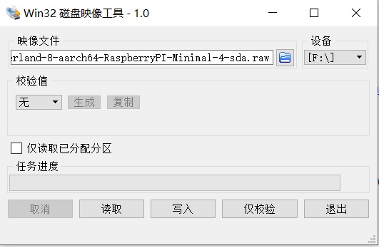

下载镜像文件,CentOS官网可以下载到RaspberryPi CentOS8的镜像文件: https://people.centos.org/pgreco/CentOS-Userland-8-aarch64-RaspberryPI-Minimal-4/CentOS-Userland-8-aarch64-RaspberryPI-Minimal-4-sda.raw.xz 特别提醒:本次安装基于CentOS 8.2版本,更高版本安装存在差异。   解压镜像文件后,使用Win32磁盘映像工具,将镜像写入SD卡: 写入成功后,将SD卡插入树莓派3/4上,通电启动 CentOS启动后,默认网卡配置是自动获取IP,无需接显示器配置,通过查看路由器树莓派获取的IP地址,使用ssh登录树莓派的CentOS8系统,账号root,默认密码是:centos 登录后,要做的第一件事情是扩展根分区,默认情况下CentOS8在树莓派的根分区很小只有2.2G,剩余的空间未分配,2.2G空间对于系统来说太小了,安装开发包的空间都不够,需要扩展根分区空间。我是32G的SD卡,有27G未分配,通过fdisk查看,SD卡磁盘名称是mmcblk0,具体操作如下: 使用growpart /dev/mmcblk0 3 (注意这里是mmcblk0 '空格' 3),此步骤将余下未分配的空间扩展到/dev/mmcblk0p3
