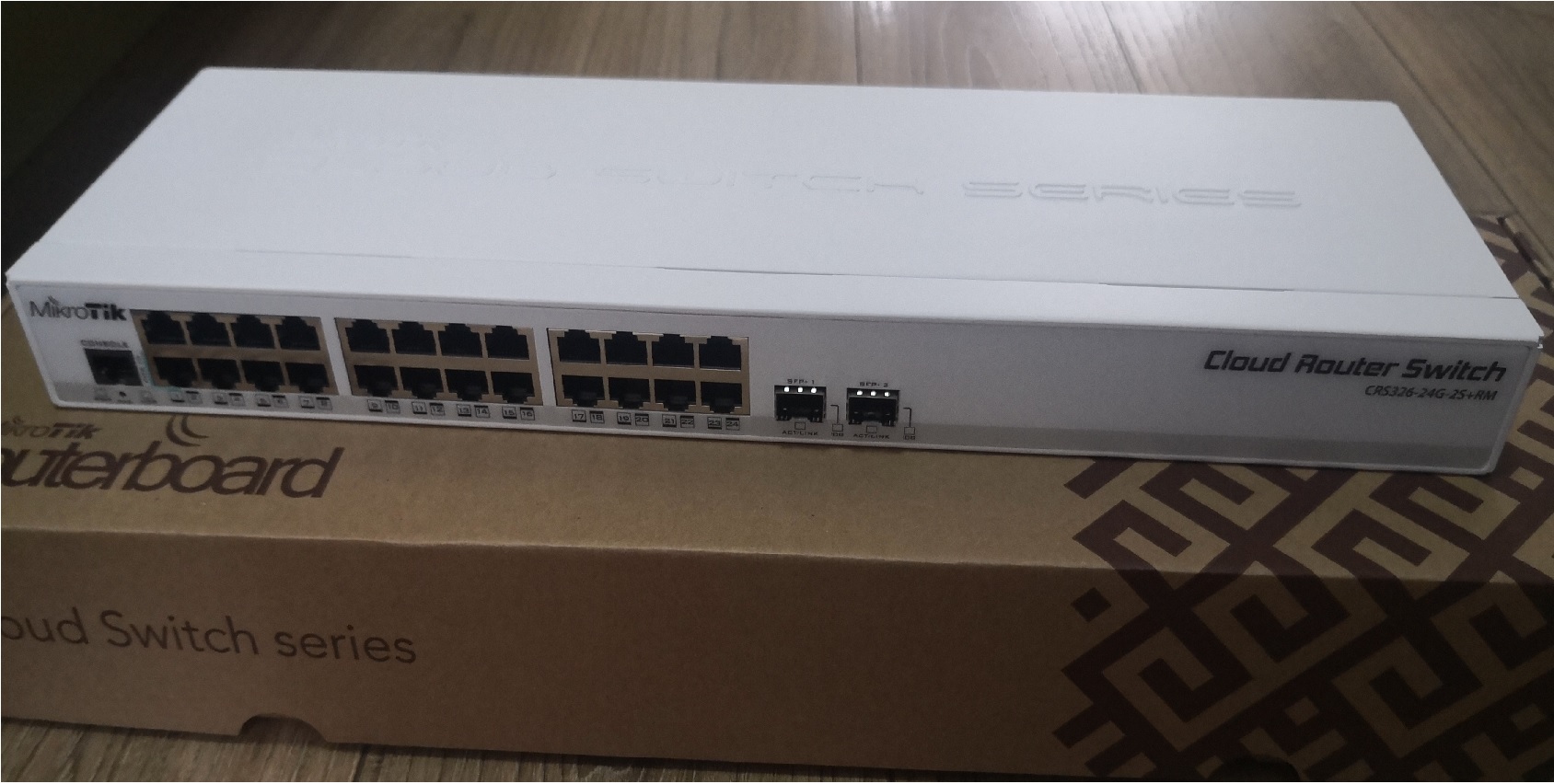

作为一款24口千兆,并带有2个SFP+接口交换机,性价比还不错,看看这台交换机的外观

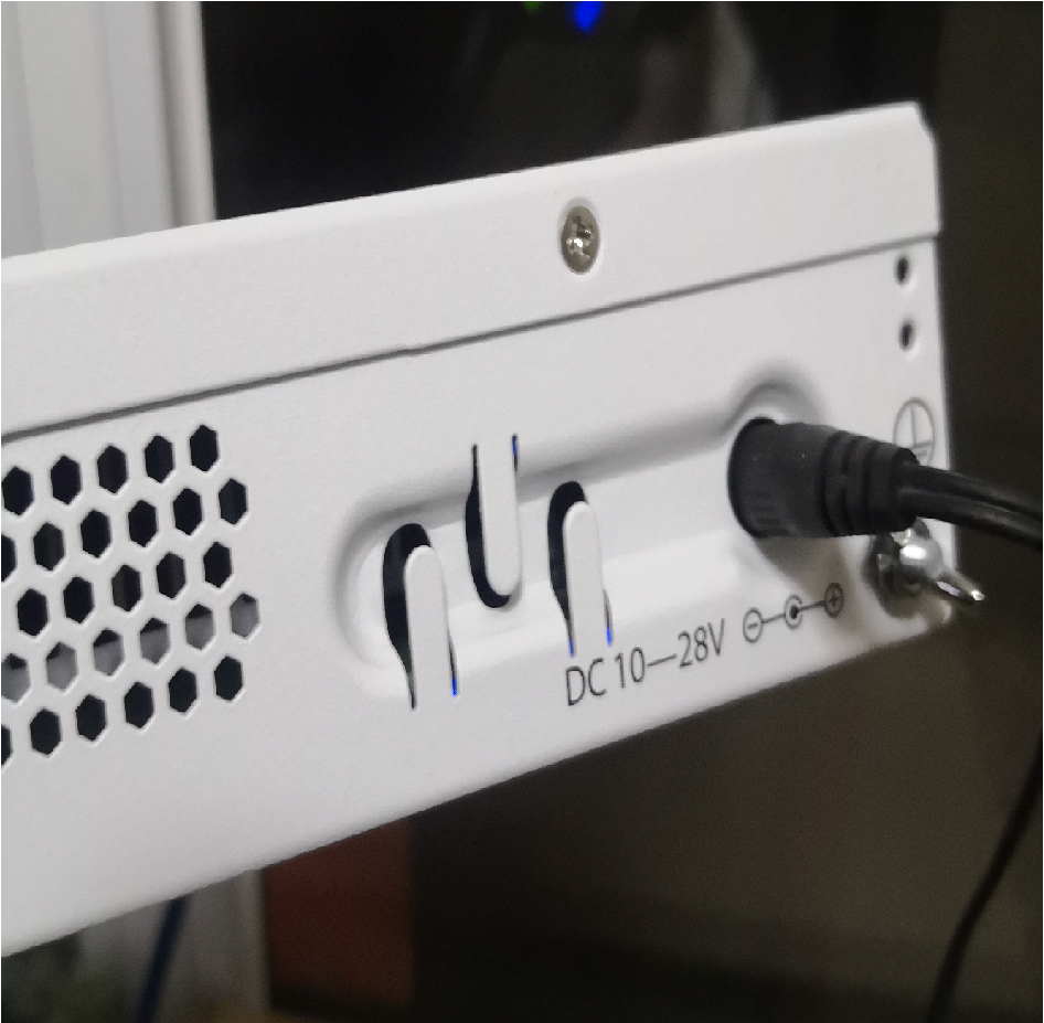

电源接口是插孔,而非三孔式,需要外接开关电源,电压是10-28V,电流:0.8A
整机功耗只有24w ,Ether1支持PoE供电,有一个RJ45的console接口,注意console波特率默认是11500,不是9600。

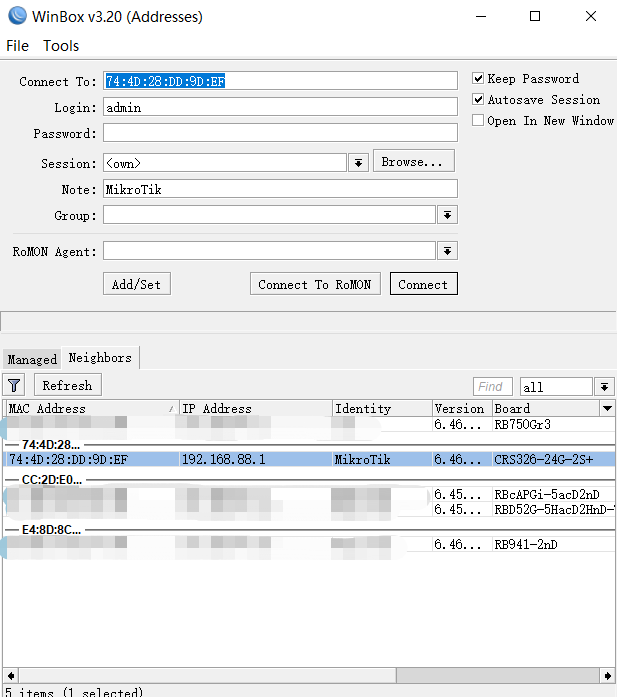

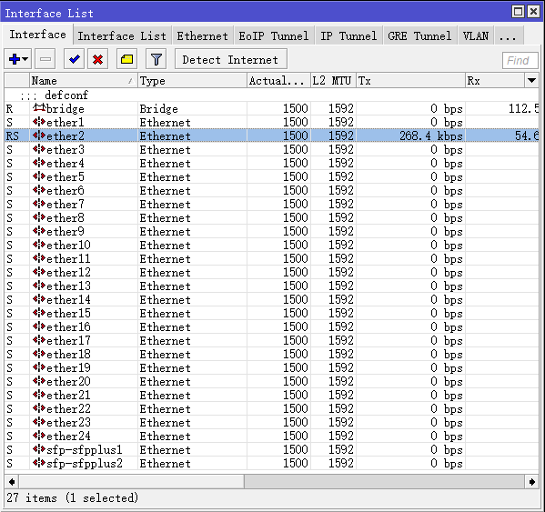

CRS326-24G-2S+使用的是双系统RouterOS和SWOS,但默认启动是RouterOS,通电启动后,和电脑连接网线,RouterOS系统可以通过winbox管理软件,使用mac地址登录到CRS326,无需用串口线连接配置
进入后,CRS326-24G-2S+默认已经写入了交换配置,26个接口做成一个bridge

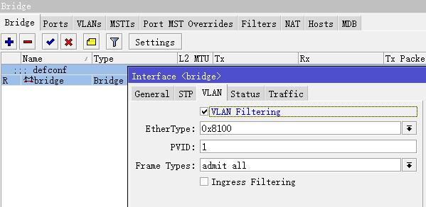

也就是26个口默认在一个二层交换下,相当于都在vlan 1,但vlan功能没有启用,如果要做vlan划分还需要在bridge中开启vlan-filtering。

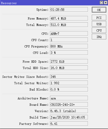

看看系统资源情况,进入system-resource菜单
ARMv7 32bit 800MHz处理器,内存512MB,存储只有16MB

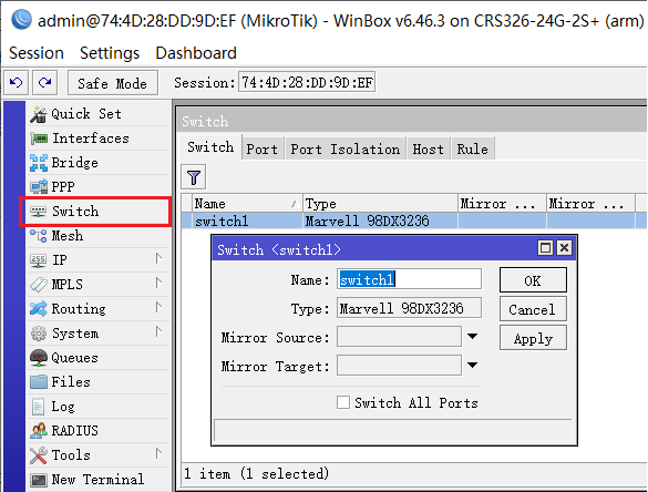

作为MikroTik的一款二层交换设备,RouterOS系统有一个单独的switch菜单,但RouterOS v6.41后,将更多的二层交换配置集成到了Bridge菜单中,因此,我仔细做了下对比:
能看到交换芯片型号为Marvell 98Dx3236,98Dx3236是SoC芯片,集成了ARMv7的CPU和交换IC,二层数据转发都全部交给这个交换IC完成完成,ARMv7处理器只负责系统运行和三层以上的网络处理。

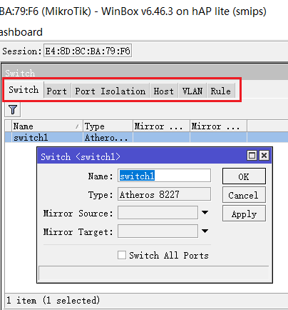

但是我们看到switch菜单和RB设备的有所不同,这里看看hAP lite的switch菜单
hAP lite还可以找到VLAN菜单,但CRS3xx下已经没有了,VLAN配置全部交由Bridge菜单来完成,进一步整合了配置。我们基本的VLAN操作都在Bridge菜单下完成,如果有二层策略配置才会进入switch菜单操作,这个是CRS3xx系列在二层配置中的最大区别,因此我更推荐大家使用CRS3xx系列的交换设备。

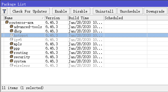

关于RouterOS的功能是由多个功能包组成,进入system-package菜单,可以看到对应的功能
上面的功能看到了吧,有兴趣可以去了解下RouterOS的功能,wireless无线功能包在CRS326根本没法用,因为没有无线模块,这里我们把hotspot、ipv6和wireless关闭掉,hotspot热点认证和ipv6也几乎不用,如果只是做为交换机mpls、ppp(pppoe、pptp、l2tp、sstp、openvpn等等隧道协议)和routing(动态路由协议)功能包也可以关闭。保留advanced-tool(有很多检查和管理工具)、dhcp、security(包含SSH)就够了,system是系统包必须保留。
