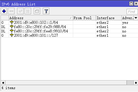

首先,进入winbox的ipv6下address菜单,添加IPv6地址
互联地址配置到ether1接口,业务IP地址配置到ether2接口
配置脚本:
/ipv6 address
add address=2001:d9:e800:101::/127 advertise=no interface=ether1
add address=2001:d9:e800:102::1 interface=ether2 advertise=yes
注意在ether2接口上配置advertise=yes,通过启用宣告功能,开启无状态自动配置

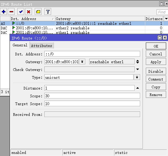

然后进入ipv6 – route添加默认路由
配置脚本
/ipv6 route
add distance=1 gateway=2001:d9:e800:101::1

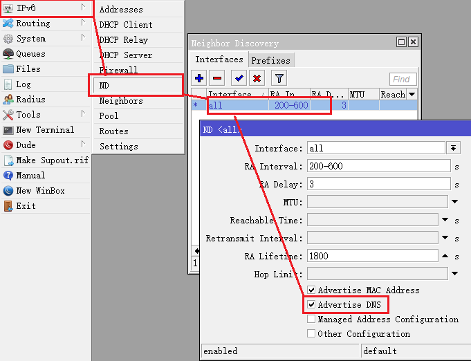

由于ND下默认配置,DNS宣告是关闭的,因此我们要进入ND菜单下,将Advertise DNS开启,下发DNS给CentOS 7
通过ND宣告DNS,在宣告前我们要在RouterOS配置IPv6网络的DNS ,ip dns菜单下支持v4和v6的DNS
[admin@MikroTik] > ip dns set server=2001:d9:e800:101::
