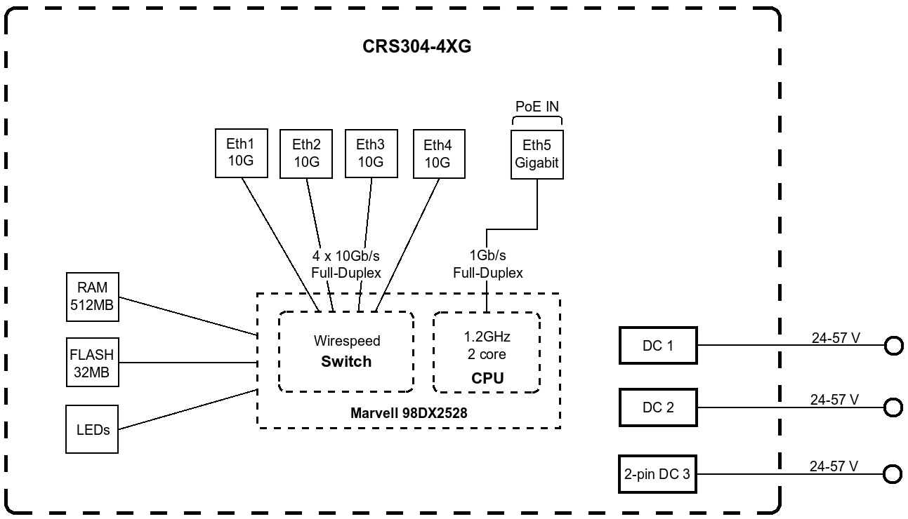

电源冗余是CRS304的最大的特点,它提供四种不同的电源输入方式:两个直流插孔,一个2针端子和PoE-in。交换机自动选择电压最高的电源输入,保证不间断运行。
双核ARM CPU和强大的Marvell Prestera交换芯片,CRS304以其微小的尺寸提供卓越的性能。二层端口转发、广播风暴控制、MAC过滤、vlan、流量镜像、带宽控制,甚至支持三层hardware-offloading。

| 产品代码 | CRS304-4XG-IN |
| CPU | 双核 1200 MHz ARM 64bit |
| RAM | 512 MB DDR4 |
| ROM | 32 MB, Flash |
| 1G以太网口 | 1 |
| 1G/2.5G/5G/10G以太网口 | 4 |
| 交换芯片 | 98DX2528 |
| 操作系统 | RouterOS v7, License level 5 |
| 尺寸 | 176 x 128 x 35 mm |
| 工作温度 | -40°C to +70°C |
| DC输入 | 4 (2x DC插孔, 2-pin端子, PoE-In) |
| DC插孔输入电压 | 12-57 V |
| 2-pin端子输入电压 | 12-57 V |
| POE输入电压 | 36-57 V |
| PoE标准 | 802.3af/at |
| 最大功率 | 15 W |
| 最大功率(附加设备) | 21 W |
