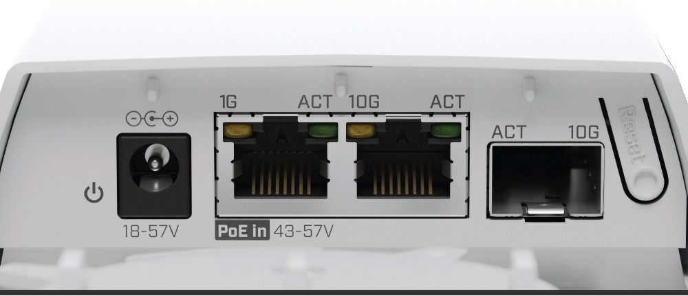

具体参数:
| 产品代码 | FTC11XG |
| 1G 以太网端口 | 1 |
| 10G 以太网端口 | 1 |
| 10G SFP+ 光口 | 1 |
| 交换芯片 | 88E6193 |
| 尺寸 | 254 x 97 x 35 mm |
| 操作系统 | SwOS Lite |
| 工作温度 | -40°C to +70°C |
| DC输入 | 2 (PoE-In, DC插孔) |
| PoE-In输入电压 | 43-57 V |
| PoE-In最小电压的最大电流 | 0.21 A |
| PoE-In最大电压的最大电流 | 0.16 A |
| DC 插孔电压 | 18-57 V |
| 电源适配器电压 | 48 V |
| 电源适配器电流 | 0.95 A |
| PoE-In规格 | 802.3 af/at/bt |
| 最大功率(无附件) | 9 W |
| 最大功率 | 10 W |
