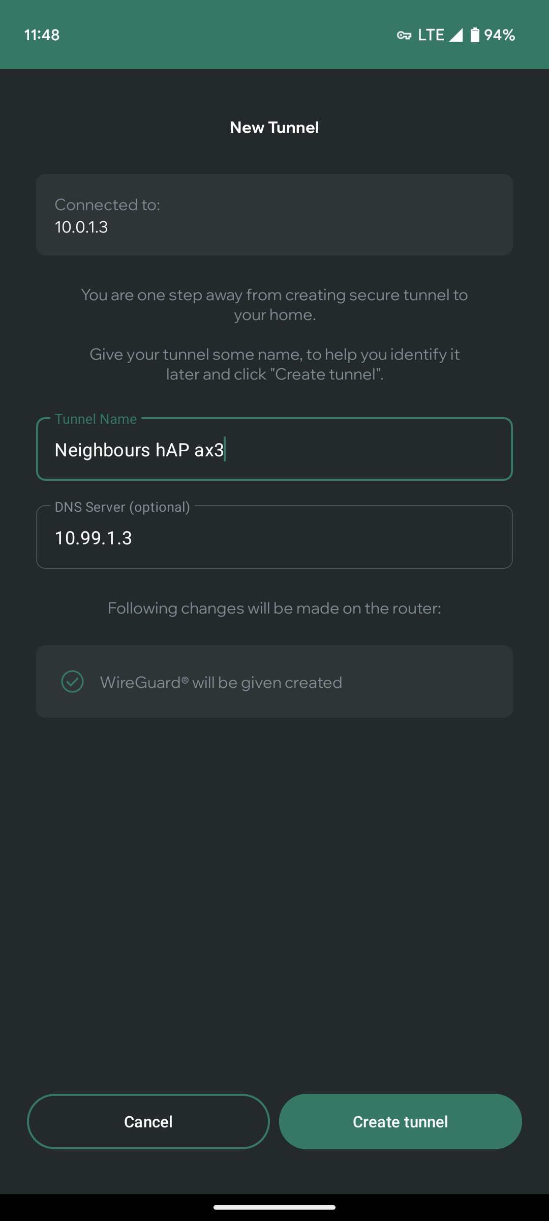

– 输入你本地路由器的IP地址 (例如:192.168.88.1), 账号和密码,点击 “Connect”;
– 给隧道创建一个名字,选择设置DNS服务器地址(如开启DNS缓存的路由器网关192.168.88.1或者使用公共DNS 223.5.5.5),点击 “Create tunnel”;

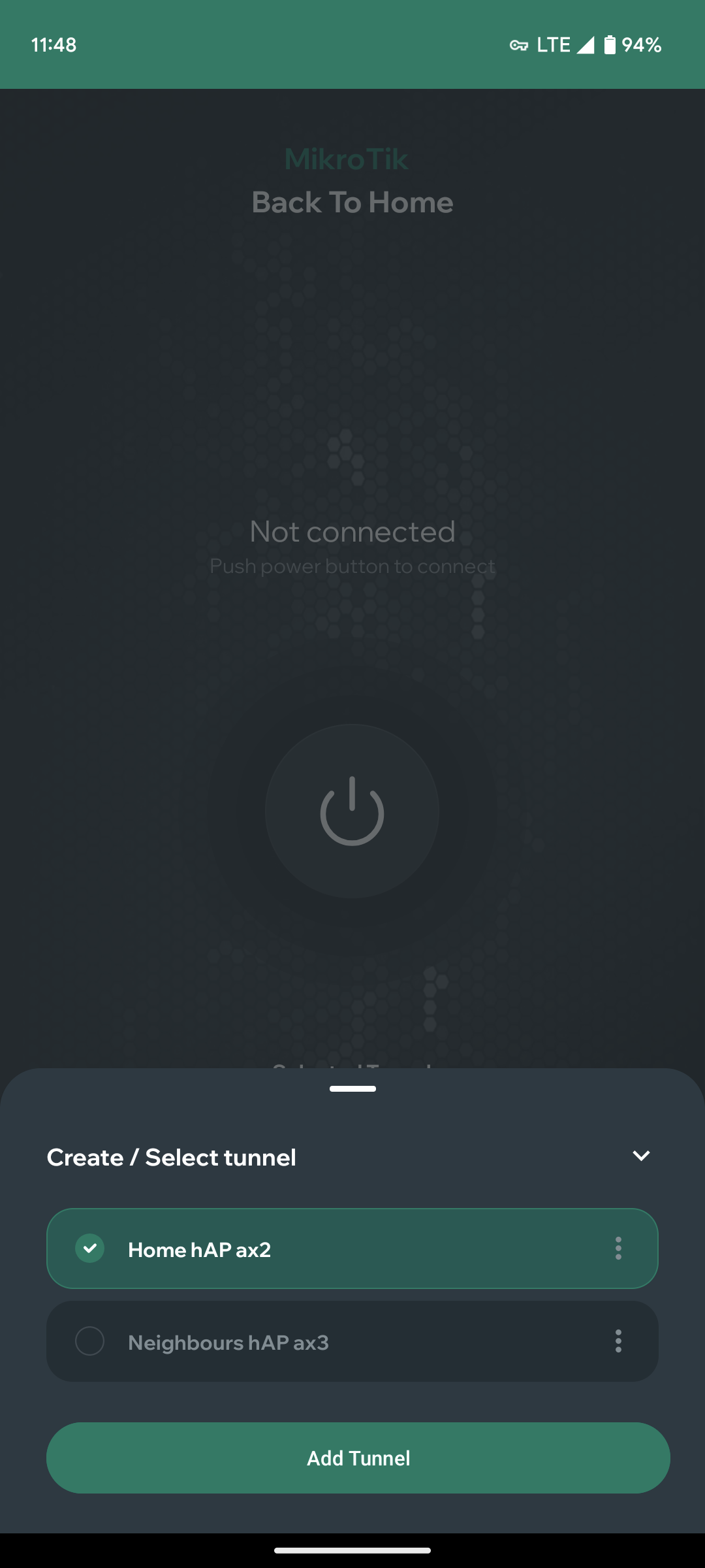

– 可以添加多个路由器,选择你想连接的设备
-通过“电源按钮”转换连接和选择隧道
