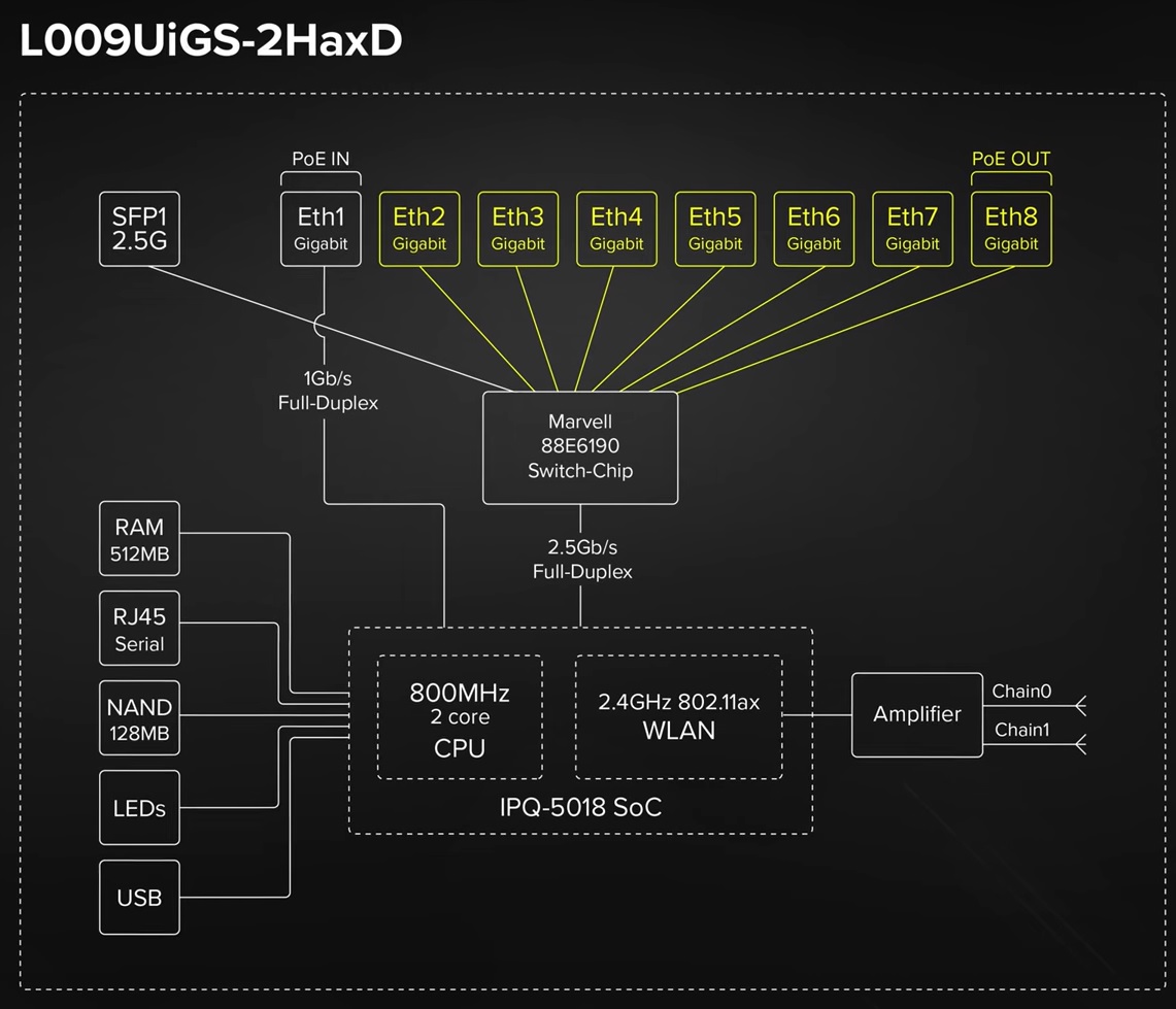

所有以太网电口采用1Gbps,第一个端口支持PoE-in,可以用它代替DC插孔供电。最后一个端口支持PoE-out,为其他设备供电。并扩展了一个2.5G SFP光口。
L009采用了Marvell 88E6190交换芯片,它提供了一个2.5Gbps全双工总线到CPU(除了Ether1)。第一个端口有自己的1Gbps全双工总线到CPU。在L009UiGS-2HaxD-IN无线版本,采用WiFi6标准的2.4GHz 2×2无线。独立的交换芯片意味着L009将支持完整的L2 HW-offloading硬件加速。需要注意ether1端口将独立在交换芯片之前,可以理解为默认作为WAN口使用。

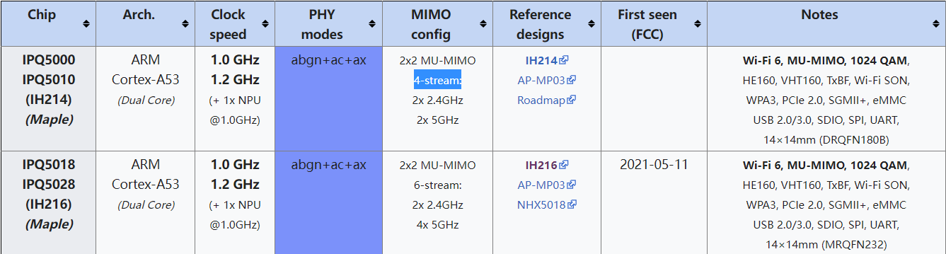

CPU采用的是IPQ-5018,其实和hAP ax Lite的IPQ-5010一样采用2核心A53处理器,只是WiFi空间流不同,从下面的对比可以看出在WiFi方面MikroTik是多么的吝啬,估计RouterOS也没有去适配NPU。

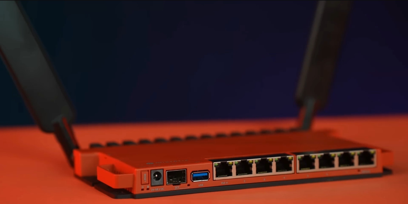

外壳与RB5009相同,涂了一个红色,颜色搭配的确不错,外壳本身是一个巨大的散热器,通过支架的安装可以支持标准机柜,同时可以在一个1U的机架空间里安装多达四个这样的路由器(RB5009和L009组合)。
