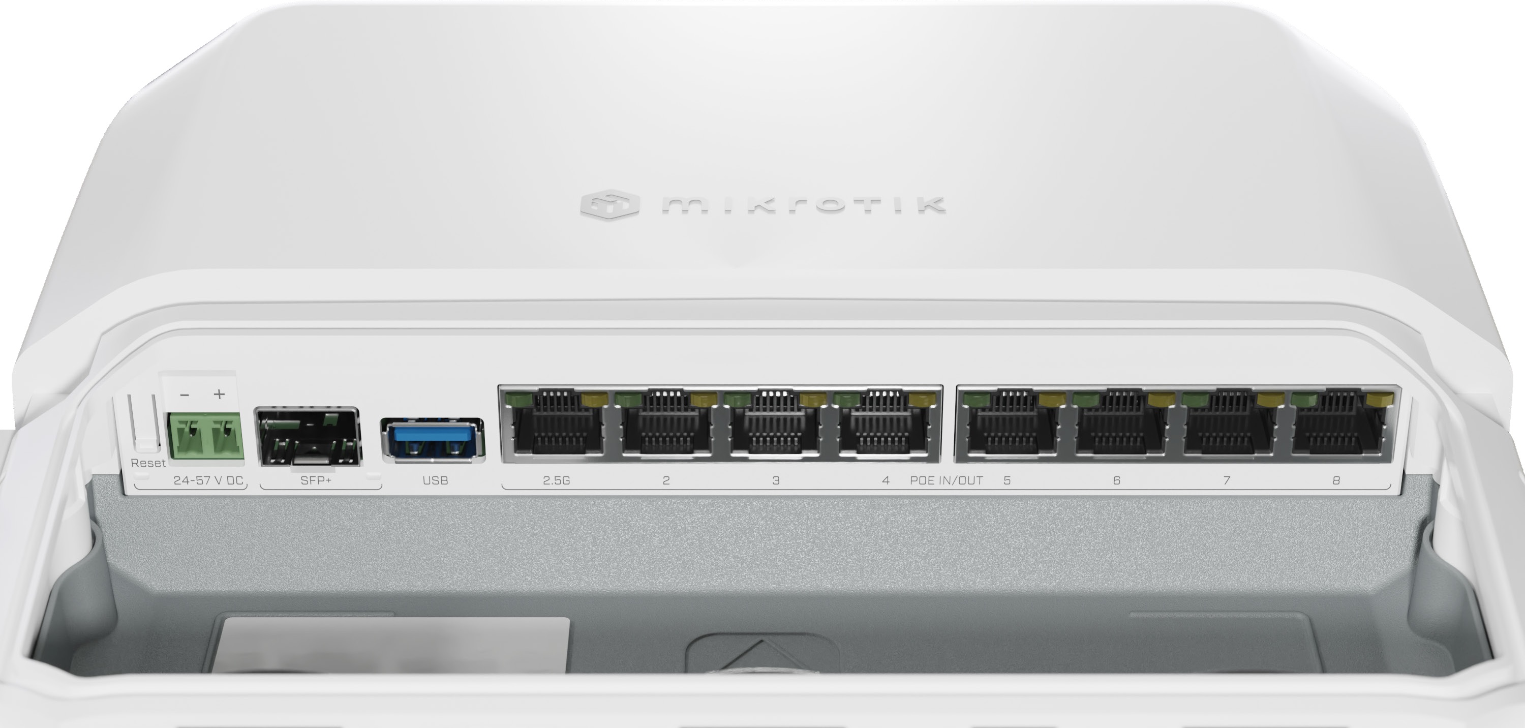

MikroTik发布了RB5009UPr+S+OUT户外型,官方的宣传内容如下:
RB5009系列中添加IP66级防水外壳使,能够满足户外环境的需求!全新的RB5009UPr+S+OUT,具有高性价比的解决方案,将彻底改变户外网络建设的方式。将是市场上最优惠最强大的户外网络设备之一!
该设备提供了9种供电方式。前面有一个2针直流供电端子,所有8个以太网端口都支持PoE-in和PoE-out。主板可使用这些电源中的任何一个来为自己供电,当有多个电源可用时,选择电压最高的一个。RB5009自身需要21W的功率,如果使用的是PoE-in,即使9个电源中的8个突然故障,主板也会保持正常,实现前所未有的供电冗余!
所有电源支持24 – 57 V的宽电压范围。但是,你不能使用混合电压。
每个PoE-out端口可提供最高25W的电源,所有端口组合限制在130W,这对于大多数网络供电应该足够了。如果需要,可以手动设置电源的最大可用功率。如果使用PoE-out为其他设备供电,则必须通过2针DC端子为设备供电。该产品还具有单电压PoE-out -它可以是802.3at/af兼容或低压PoE-out。这是由2针DC端子上的电压决定的,因为在该主板上没有电压转换。

RB5009的硬件平台的确不错,1个万兆光口,1个2.5G和7个1G电口,3.0USB,处理器性能不弱,支持二层VLAN的硬件加速,在25条防火墙规则的吞吐量测试中,能超过CCR1009,意味着在多策略的高负载情况下不输CCR1009。还支持Container和存储扩展功能,作为有线接入路由器是完全合格的。
在300-500人的企业网络,也能满足需求,小型的认证系统也能胜任,只是当前受到MikroTik产能问题。后续的RB5009UPr+S+IN,多种供电非常灵活,具备电源冗余,还能提供PoE输出,给2-3台AP和摄像头供电足够,PoE交换机也省了!有极大的灵活性,RB5009UPr+S+OUT作为户外型,能更好的提供室外场景的应用。
所以一个好的平台,需要把各种应用场景的产品线发挥的淋漓尽致。
