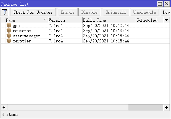

RouterOS可以安装GPS功能包,支持包括GPS、中国北斗、欧洲伽利略和俄罗斯格林纳斯,RB设备集成GPS接收器的设备包括LtAP、LtAP mini、KNOT等设备,不集成GPS接收器的RB和x86设备可以使用USB扩展GPS模块。在winbox进入system package目录下,确认是否安装GPS功能包:

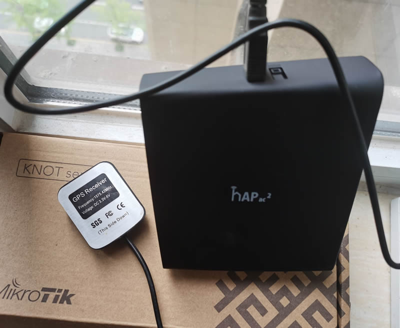

USB GPS接收器
该实例介绍如何给未集成GPS接收器的RouterOS设备添加USB接口的GPS接收器,在hAP ac2上安装GPS接收器。
首先需要将USB GPS接收器与RouterOS硬件的USB接口连接,连接完成后,在/port菜单下查看是否识别,查看端口使用状态:

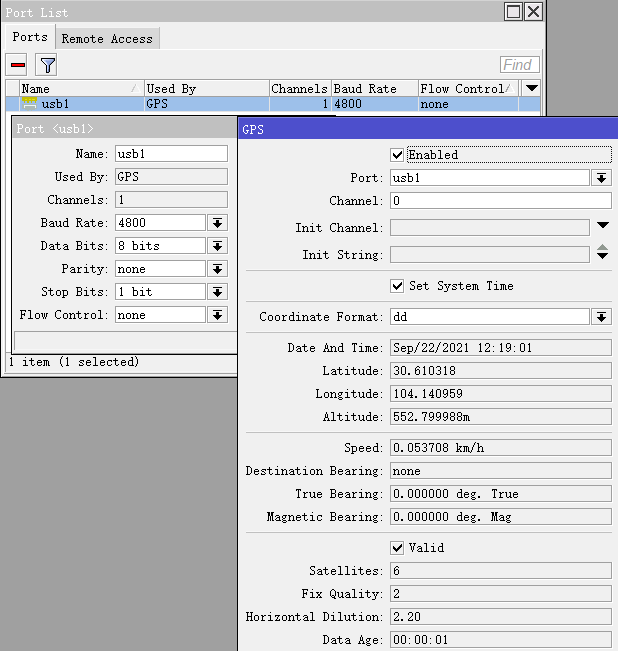

在配置完port菜单下的usb2后,启用GPS
[admin@MikroTik] /system gps> set enable=yes port=usb2

Winbox配置usb1的GPS接收器:
如果要修改port下usb2的参数,请先禁用GPS功能(/system gps set enable=no)

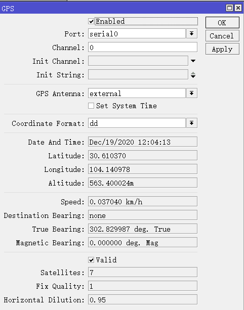

ltAP mini的GPS配置

启用GPS
[admin@MikroTik] /system gps> set enable=yes port=serial0
[admin@MikroTik] /system gps> print
enabled: yes
port: serial0
channel: 0
init-channel: 0
init-string:
set-system-time: no
ltAP mini 内置了GPS,仅提供了一个ufl外接天线接口,因此无法有效接收到GPS信号,需要外接天线,当你安装好外接天线后,在RouterOS的GPS菜单下选择gps-antenna-select=external
[admin@MikroTik] > /system gps set gps-antenna-select=external
Winbox查看GPS状态:
