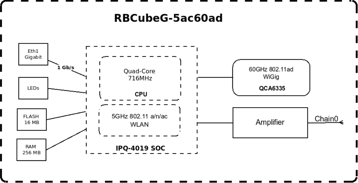

看看官方的产品设计框架图
从上图可以看到CubeG-5ac60ad采用的是与hAP ac2(IPQ-4018)同类型的4核处理器IPQ-4019,该系列芯片都集成了802.11 a/b/g/n/ac模块,只是在CubeG-5ac60ad上屏蔽了2.4GHz,并把2×2的5GHz通道,阉割了一半,采用1×1;而802.11ad 60GHz模块是外挂的QCA6335。

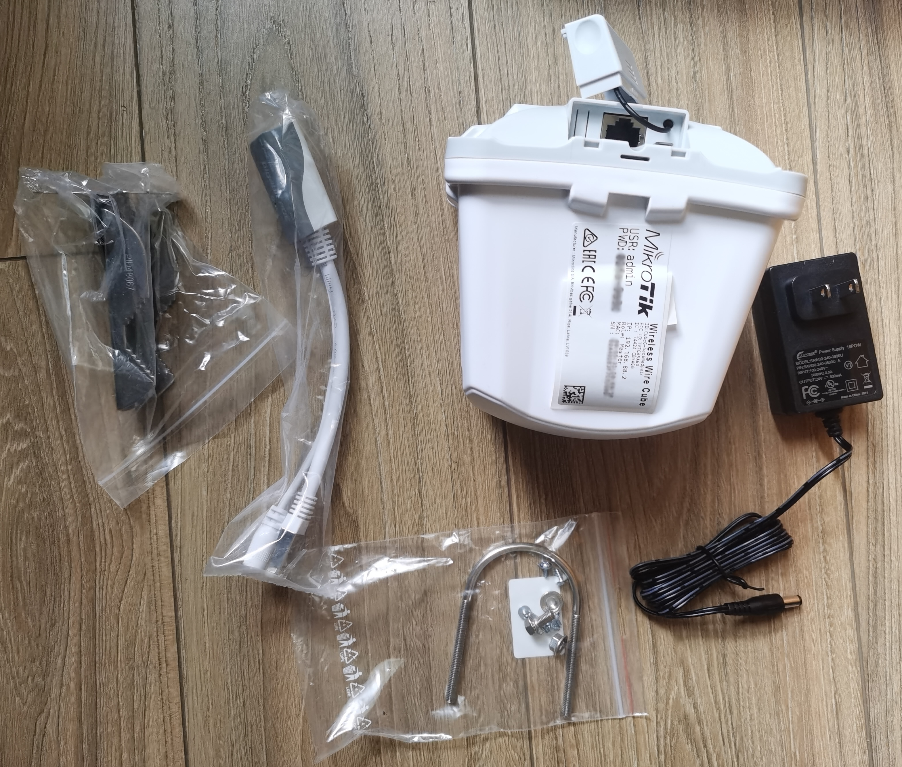

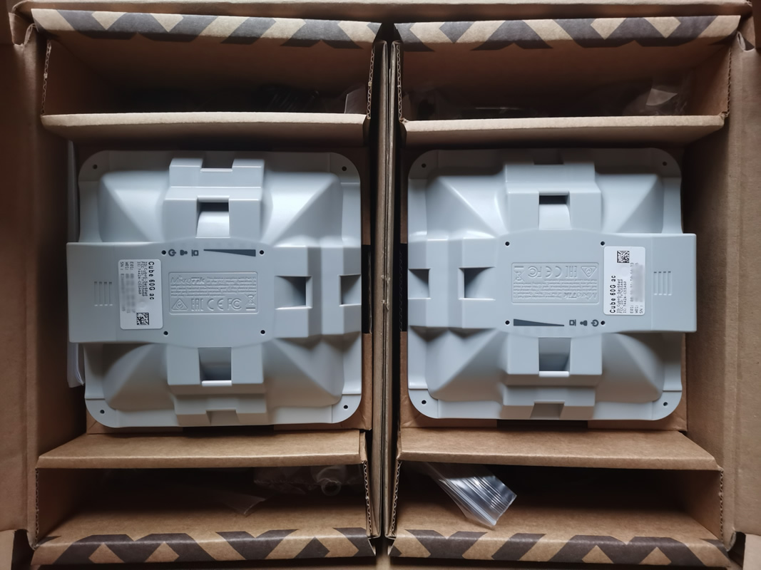

我拿到的是CubeG-5ac60ad套装,即两台点对点网桥套装产品,Cube为室外防水设计,采用千兆PoE模块供电, CubeG-5ac60ad套装设备作为点对点网桥使用的是L3许可,不支持ap-bridge模式,无线只能选择bridge模式,也就是只支持点对点网桥。并且两台设备已经预先设置好,通电对准就可以连通,
开箱图片:

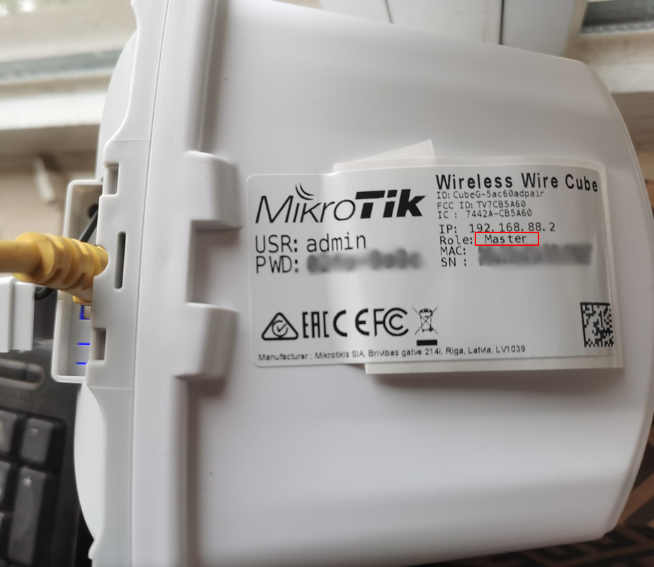

套装设备,和普通的RB产品不同,两台设备配置都预先写入,通电即可连接,并且admin账号都设置了密码,在设备贴的标签可以看到
设备通电后,需通过winbox扫描MAC地址登录,使用admin账号和预设密码,套装设备一台是Master,一台是Slave,即一台AP,一台clent,下图是一台Master的CubeG-5ac60ad:

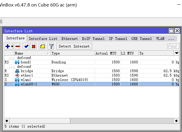

登录winbox后,先打开interface,可以看到有两个wlan接口,分别是wlan1的5GHz,一个是wlan60-1的60GHz接口。

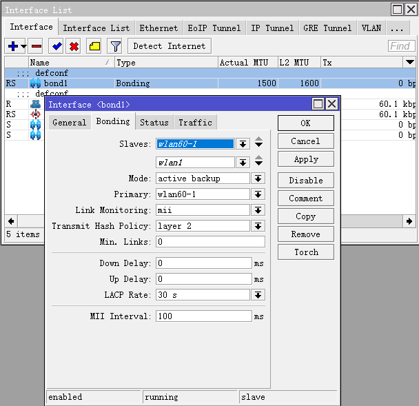

两张无线网卡是做bond,看看bond1接口配置:
将wlan60-1和wlan1加入bond,模式选择active backup,首选接口是wlan60-1,如果wlan60-1中断,wlan1将作为备份,Active backup模式的实际使用我第一次看到,对于线路备份方案很有启发!

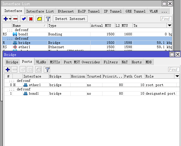

接下来看看bridge,两台cube作为无线网桥,需要将以太网口和无线做桥接,由于2个无线接口加入了bond,因此只需要将bond1接口和ether1做桥接
