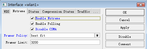

在我们做点对点传输的时候,可以启用Nsteme协议,提高网络安全和传输质量。这里我们基于点对点的ap-bridge和station/station-wds模式是配置为例,启用Nsteme协议。
ap-bridge的配置,启用Nsteme协议,禁止CSMA协议,启用Polling轮询方式,并选择帧策略为best fit的帧传输,将帧封装为3200,最大可以到4000:

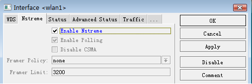

Station和station-wds的配置,只需要启用即可,其他参数会自适应AP端:
Nstreme协议必须双方同时启用,才能正常连接,所以配置Nstreme时一定要注意,且该协议是MikroTik私有,不能与其他厂商对接。
