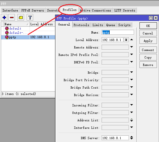

配置一、开启RouterOS的PPTP服务,并创建一个新的profile规则
首先在profile创建新的规则pptp,只分配local address和dns两个参数,如果要做流控在limits菜单下设置limit参数

/ppp profile
add dns-server=192.168.8.1 local-address=192.168.8.1 name=pptp
