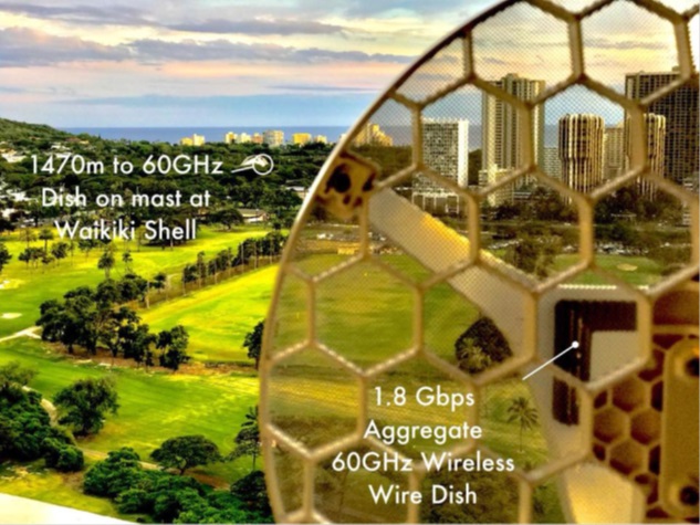

根据官方介绍的一个实际案例是在夏威夷的一个岛屿上,通过LHG 60G解决了1470米的无线高带宽传输。
一个夏威夷的用户使用MikroTik LHG 60G设备替换了Ceragon (以色列赛瑞根)的39GHz无线设备
在1470m距离上,实现了双向带宽为1.8Gbps的传输速率(Tx:900Mbps,Rx:900Mbps)
下面是使用Traffic Generator工具的测试配置:
LHG60G 配置Bridge模式 (192.168.88.2) – – to – – LHG60G配置Station-Bridge模式 (192.168.88.3)
/tool traffic-generator packet-template
add ip-dst=192.168.88.2 ip-gateway=192.168.88.3 ip-src=192.168.88.10
name=test1 udp-dst-port=100-300
/tool traffic-generator stream
add mbps=2000 name=stream3 packet-size=1500 tx-template=test1
下图是设备的信号和测试带宽:
通过这个测试的确能说明LHG 60G能达到双向900Mbps的速率,而且在今年中国成都的MUM会议上MikroTik官方也现场演示了wAP 60G的效果。
