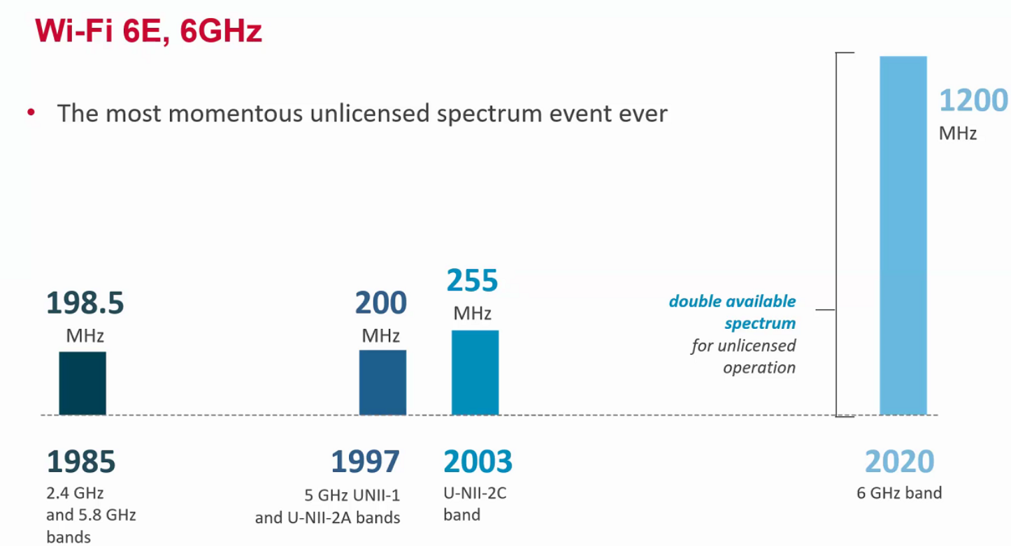

从1985年制定的802.11ab协议开始只有198.5Mhz频率范围,只有2.4GHz和5.8GHz,然后1997和2003年加入新的5GHz频率,分别使频率扩展了200MHz和255MHz,比最初又增加了455MHz

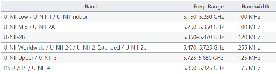

上表给出了5GHz频段增加的情况,受到不同地区和国家的限制,有些频段是无法使用。
但5GHz有一个问题,DFS(Dynamic Frequency Selection)动态频率选择,因为欧洲军方的雷达系统广泛运用这一频率(其中探测隐型飞机的雷达就使用这一频率)。如果民用的无线产品也使用这一频率,很可能会对军事雷达和通讯产生干扰。为了解决这一安全顾虑,在欧洲出售的WLAN产品必须具备TPS和DFS这两个功能,即发射功率控制和动态频率选择。TPS是为了防止无线产品发放过大的功率来干扰军方雷达。DFS是为了使无线产品主动探测军方使用的频率,并主动选择另一个频率,以避开军方频率。通过这种方式,也可以避免其它WLAN,最高效地利用波长。这两个功能是属于强制性的,不符合标准的产品将不会获得欧盟的上市许可。也就是说一旦涉及到军方频率,就会被强制关闭,换另外一个频率,这种在室内还好,在室外使用长距离传输会有影响!
到了2020年,由于WiFi6E的制定,猛然增加了1200MHz的频率范围,所以能跑到9.6Gbps的带宽。不难看出带宽增加和获取频率范围多少关系很大。

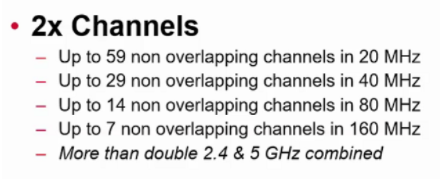

下图是WiFi 6E路由器2×2 MIMO的空间流,选择20MHz频率可以有59条车道,160MHz有7条车道!

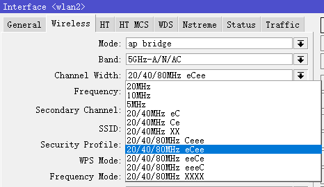

RouterOS当前的hAP ac2系列产品只支持80MHz,MikroTik的WiFi设备已经落后了很多,虽然有60GHz设备,但本身就是特殊应用场景,非普通大众能使用的。
