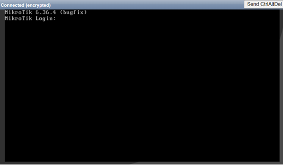

重启后,无密码,立刻进入控制台修改密码
执行到reboot后,如果VPS不自己重启,在控制台手动重启VPS,下面是启动完成后的的登录界面,账号为admin,密码为空
进入控制界面后,通过/ip add print检查ip地址
检查网络没问题后,输入password命令修改admin密码,黑客对VPS扫描很厉害。

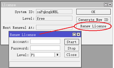

进入winbox配置完成后,可以申请CHR的许可,但需要先注册MikroTik账号,进入system license查看ID
点击renew license,输入MikroTik注册的账号密码,申请P1许可,可以免费使用60天
60天内都可以购买正式版,P1等级就够用了,价格45USD,关于CHR的许可注册购买流程可以参见CHR(Cloud Host Router)许可注册购买流程
